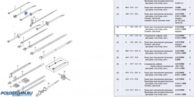

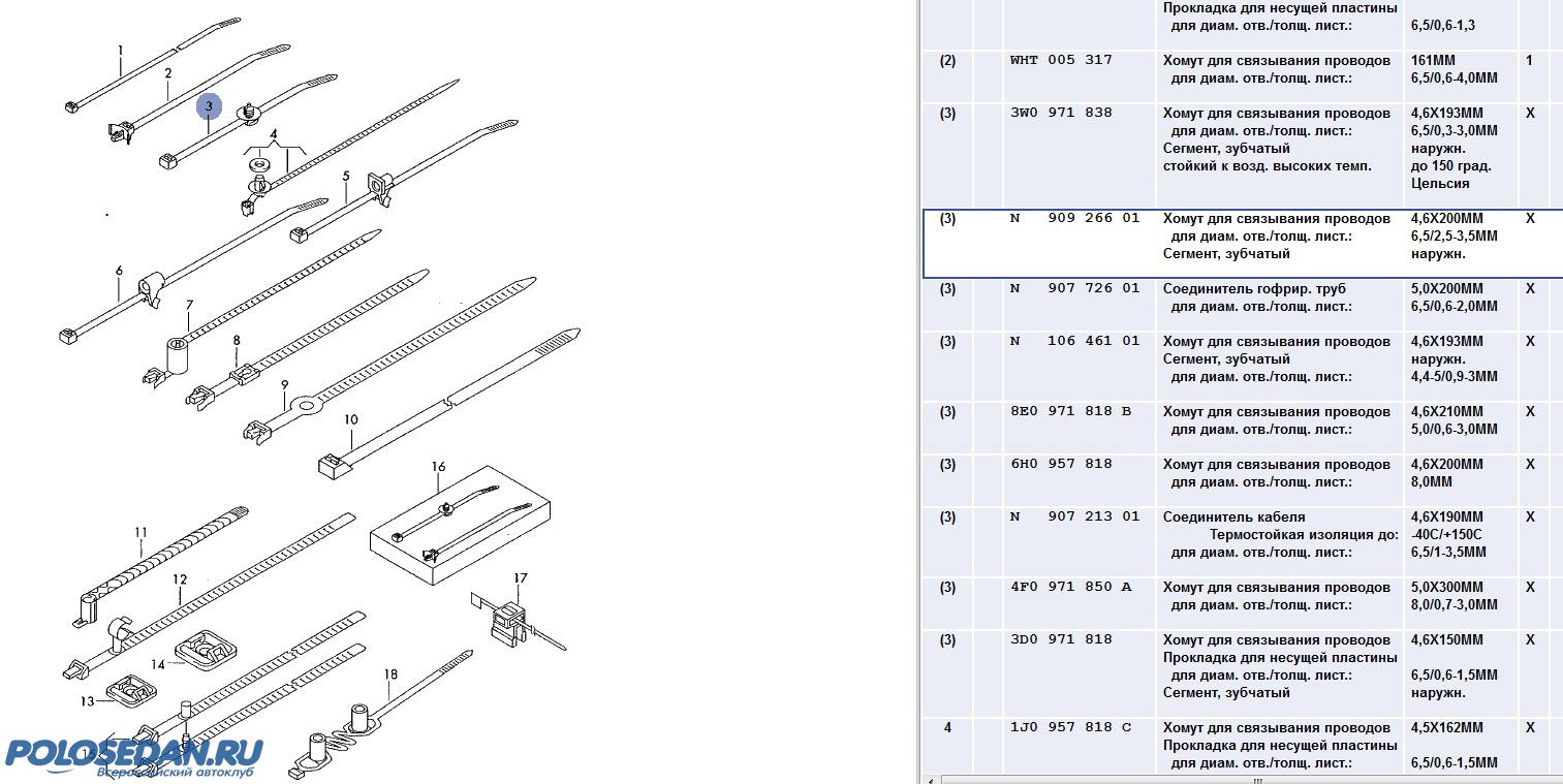

KiraAZ писал(а):
Подскажите пожалуйста код круглой пластиковой клипсы с хомутом для фиксации проводов. Она вставляется в круглое отверстие в кузове. По ЕТКЕ чё-то с трудом можно понять- какие там крепления- что...
Нужно бы выяснить, какого диаметра отверстие в кузове, куда этот пластиковый держатель засовывается - 6,5, 4,5-5 или 8 мм?
Пластиковые держатели с хомутами для фиксации проводов.jpg [ 289.73 КБ | Просмотров: 7221 ]

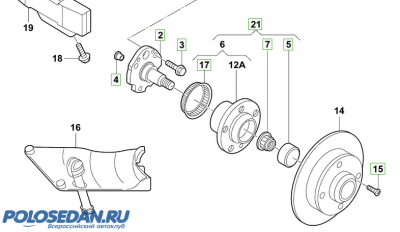

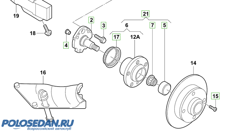

Всем привет! bt Подскажите номером задней ступицы, плиз! Машина 2013 года, модельный год 2014. :-)
Mike_LM, VAG
1J0501477A
Зарегистрирован: 29 фев 2016, 23:28
Сообщения: 14
Имя: Mike
Что то я потерялся.... а это тогда что за деталь тогда? 6ru501611b
Mike_LM, Я дал тебе номер позиции 21.. в сборе ступица...

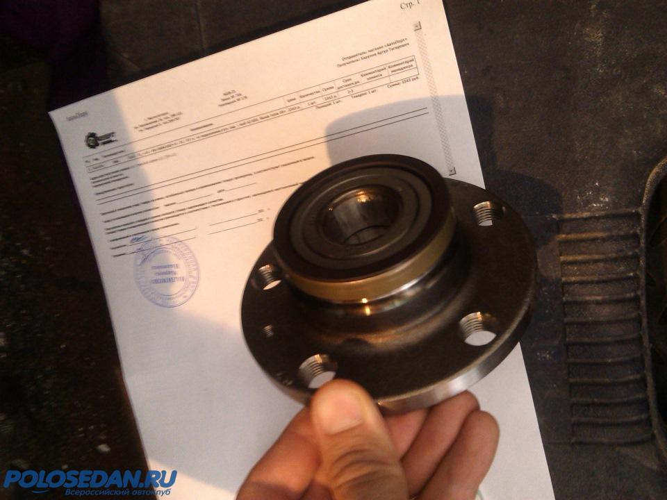

Все правильно , это оригинальный номер твоей ступицы 6ru501611b , и цена у него космос и аналог только один китайский
PATRON PBK1611H . Люди из экономии делают так , ставят SNR R157.31 (у него кстати куча аналогов) и приделывают к нему старое кольцо https://www.drive2.ru/l/10241950/ . А то что дал Олег шло до 2012 года , конструкция другая у него , а в частности кольцо АВS .
Комментарий к файлу: Вот ступица с 12 года

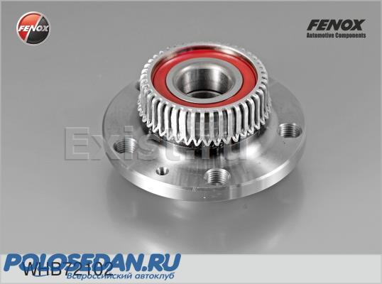

Комментарий к файлу: Вот ступица до конца 11 года
img.jpg [ 29.17 КБ | Просмотров: 6739 ]

а то что дал Олег шло до 2012 года
Андрей, точнее до 12.09.2011 включительно. С 13.09.2011 назад ставится ступица 6RU501611B. Ее и только ее вопрошающему стоит купить и вкорячить, взамен старой т.к. качественных аналогов ей на сегодняшний момент просто нет.
