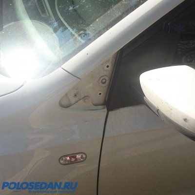

Привет.
Интеллигенция tuzemec украла вот эту пластиковую загрушку у зеркала. Подскажите, пожалуйста, ее номер или название. Никак не смог найти.

bbwalleg писал(а):
вот эту пластиковую заглушку у зеркала.
Накладка стойки двери передней, левая - 6RU 853 273 9B9

Кроме заглушки нужен крепеж, металлическая клипса в пластике 3шт. Кстати, интелигенция снятую деталь выкинула, потому как без обрыва стержней заглушки ее не снять.

ald писал(а):
нужен крепеж
Не подумал, конечно, вот: Заклепка распорная - 5Z0 853 695

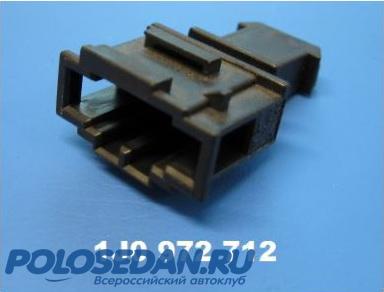

Подскажите пожалуйста каталожный номер двухпинового разъема подогрева сидений, который идет из штатного сиденья поло седан и пинов для него.
Schtrauch, вот номерок который тебе нужен: 1J0 972 712 (191 972 712 - тоже самое)
Пины для него:
0,5-1,0мм2 - N 103 189 05
2,5мм2 - N 103 190 05
1J0972712.JPG [ 32.7 КБ | Просмотров: 5954 ]
mister_hat писал(а):
1J0 972 923 - корпус плоского разъема с фиксатором контактов 2-х штекерный.
mister_hat, это ответная часть, которая идет из жгута салона к сиденью. :-)
