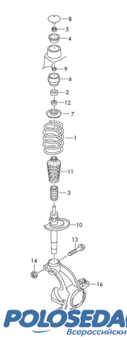

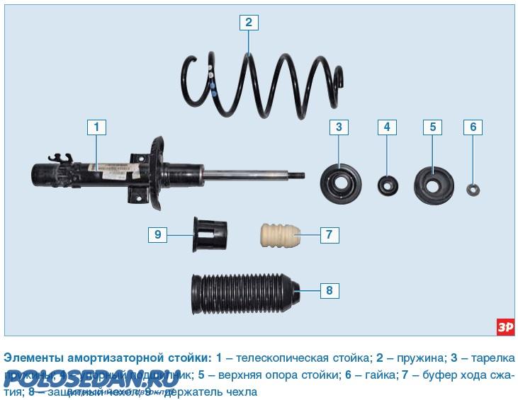

Перед. и зад. амортизаторы VW Polo седан - неориг. аналоги
Подскажите (кто в курсе) , тарелка пружины (поз.7 на рисунке) ложится на проточку штока амортизатора или нет ? Если ложится (а так оно наверное и есть) , то втулка (поз.12) ну никак не может влиять на ход штока , максимум на клиренс . Вот как раз при таком раскладе данная втулка увеличивает дорожный просвет , это и является ППД . ИМХО bt
Сообщения: 2866
Благодарил (а): 451 раз.
Поблагодарили: 829 раз.
DRON 33, проточка штока у нас заканчивается в районе резиновой опоры. До чашки пружины весьма далеко.
Илья , хочешь сказать что эта чашка не лежит на штоке и шток проходит сквозь нее ? :shock:
Сообщения: 2866
А зачем ей лежать на штоке? У нас насколько вижу "шток в опоре" т.е. вместе со стойкой шток не вращается.современная компоновка макферсона. На тазиках системы 2108 и 2110 было по другому.

Ну да ну да , на проточку ложится опорный подшипник , который идет следом за тарелкой пружины . Нда , интересная конструкция . Но втулки я все равно не нахожу , ни в одном каталоге , ни на одном фото из книги по ремонту .
ПиСи : Значит делаю вывод - нам убрали втулку , увеличился ход штока , получился ППД :-)

DRON 33, конструкция простая и эффективная, не склонная к стукам. Резиновая опора почти вечная. Амики меняй-да меняй... После снятия-установки стоек углы установки колёс все-же стоит отрегулировать...

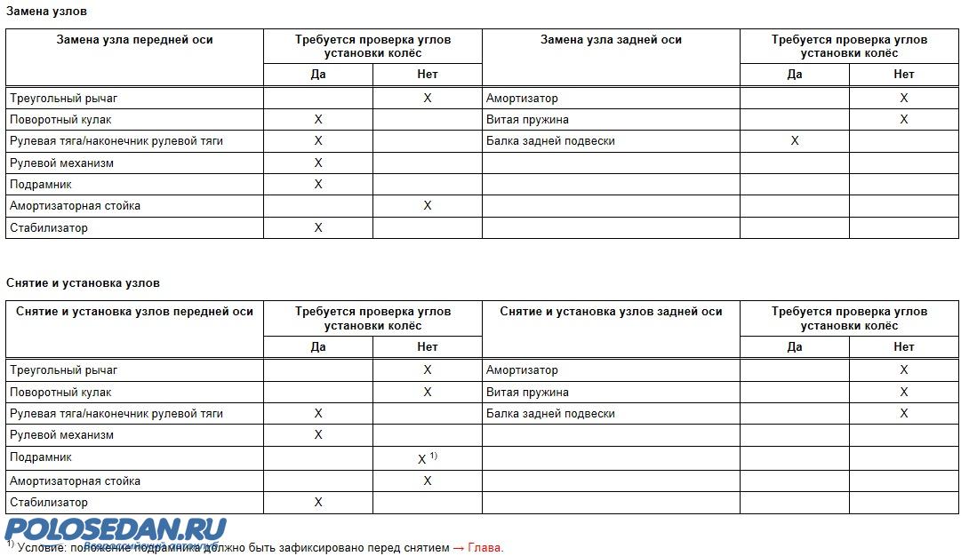

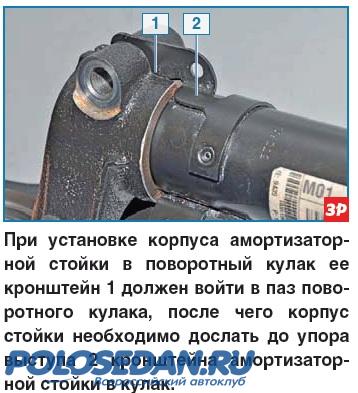

Илья, в этом нет необходимости, т.к. углы установки колес после замены амортизаторной стойки никуда не уйдут. Конструкция нижнего крепления стойки с поворотному кулаку одним болтом полностью это исключает (как я уже выше выкладывал картинку, внизу присутствует цанговый "клеммный" зажим). В иное от заводского положения амортизаторная стойка просто не встанет. Как видно ниже из таблицы ELSA, проверять углы установки колес при снятии-установке, а также при замене амортизаторной стойки нет необходимости.
Условия проверки углов установки колес передней и задней подвески.jpg [ 173.92 КБ | Просмотров: 7348 ]
Установка стойки в поворотный кулак.jpg [ 61.29 КБ | Просмотров: 7348 ]

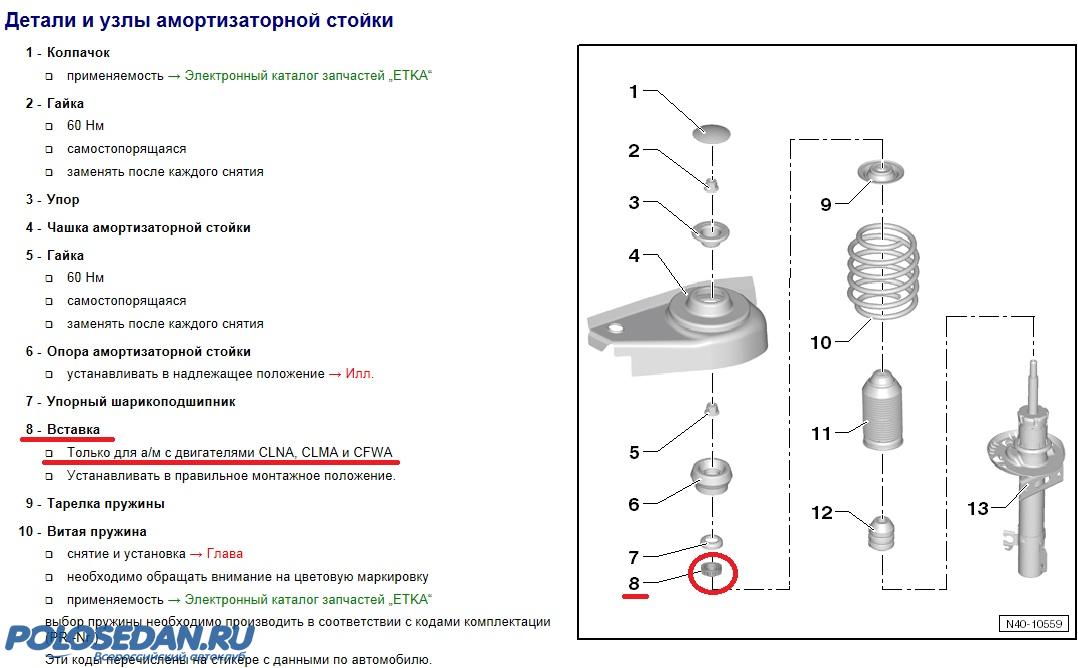

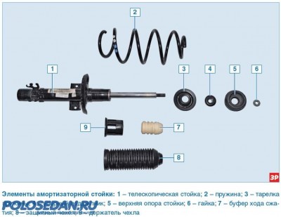

Отсутствует точно. Фото разобранной стойки зарулевского поло ниже. В ELSA нашел данные, что втулка ставится только на поло-хетчбек с указанными на картинке двигателями (последнее фото). Перечисленные двигатели - дизеля, видимо из-за их массы и ставят втулку, чтобы "морда" не опускалась.
Стойка в разобранном состоянии.jpg [ 79.56 КБ | Просмотров: 7348 ]
Детали и узлы амортизаторной стойки.jpg [ 145.11 КБ | Просмотров: 7348 ]

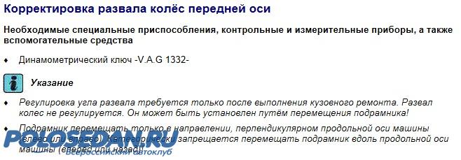

manjr писал(а):
Сделал сход-развал и машину не узнать. Меня первые два раза убеждали что спереди развал не регулируется, в этот раз умелые ребята сделали мне путем ослабления затяжки и "подвижки" подрамника (3D оборудование на мониторе сразу показало положительный результат).
Развал действительно не регулируется, однако он может быть установлен путем перемещения подрамника (обычно это делают, если авто было сильно бито в перед). Главное - подрамник запрещено передвигать вдоль продольной оси авто. Зря вы в регулировку подрамника полезли, обычно, в этом нет необходимости.
Корректировка развала колес передней оси.jpg [ 66.6 КБ | Просмотров: 7345 ]
