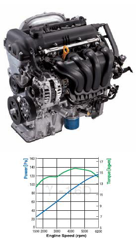

Может и было, раз уж выложили двигатель поло - выложу и соляры.
У поло график момента прямой, то есть ровная, уверенная тяга с низов без провалов. У соляры же при оборотах 2300-3000 провал или яма, называйте как хотите. То есть нет роста момента и при этом отсутствует тяга. Тянуть начинается только с 3000 оборотов. Получается, чтобы машина ехала, нужно обороты держать не менее 3000
hyundai_gamma_engine.jpg.png [ 132.35 КБ | Просмотров: 5280 ]

Для того, чтобы понять динамику разгона надо смотреть кривые
Если бы у обоих машин был вариатор, который на всем пути разгона обеспечивал для двигателя обороты максимальной мощности, то Солярис разгонялся бы быстрее. Но при разгоне в момент трогания и при каждом переходе на более высокую передачу обороты падают. При интенсивном разгоне обороты будут начинаться при трогании в районе 2000-2500 и при каждом переключении они будут падать до 55-65% от оборотов максимальной мощности. И каждый раз в начале ступени (передаче) Поло будет выдавать бОльшую мощность, а в конце бОльшую мощность будет выдавать Солярис. Потому результат разгона оказывается близок.
