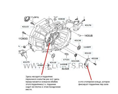

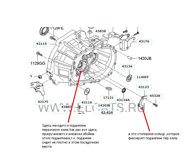

Ну что друзья, проявился ещё один очень неприятный косяк на моём Солярисе: на холодную стала очень сильно шкрябать МКПП, звук очень неприятный, скребёт подшипник первичного вала МКПП почти до полного прогрева двигателя.
Это оказывается болезнь многих марок корейцев, и затронула она очень большое количество Солярисов, владельцы которых очень негодуют, как и я.
Что делать, пока не ясно.
https://www.youtube.com/watch?v=1F4VKifr ... r_embedded
Вот вам примеры таких людей
http://solaris-club.net/forum/showthrea ... 318&page=4
http://solaris-club.net/forum/showthread.php?t=4382
Минусы Соляриса
Подшипник первичного вала МКПП шкрябает.JPG [ 49.48 КБ | Просмотров: 7799 ]
