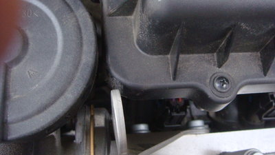

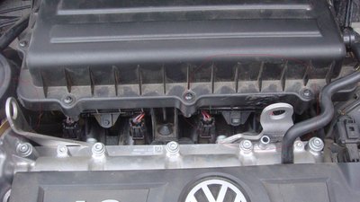

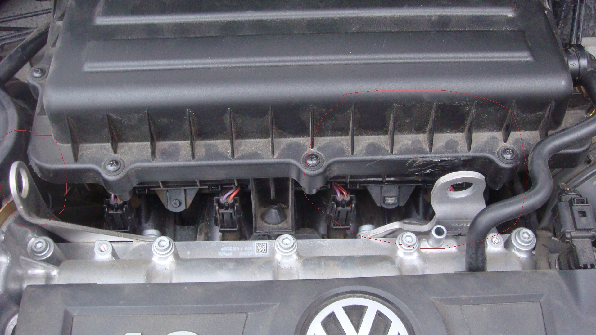

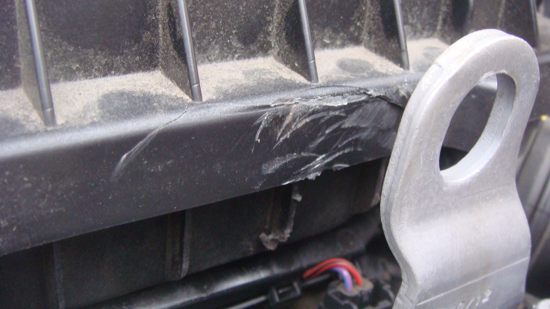

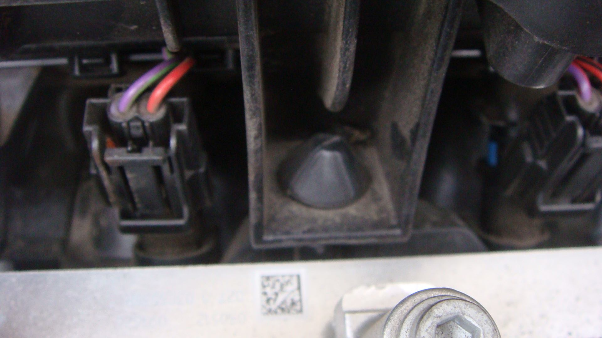

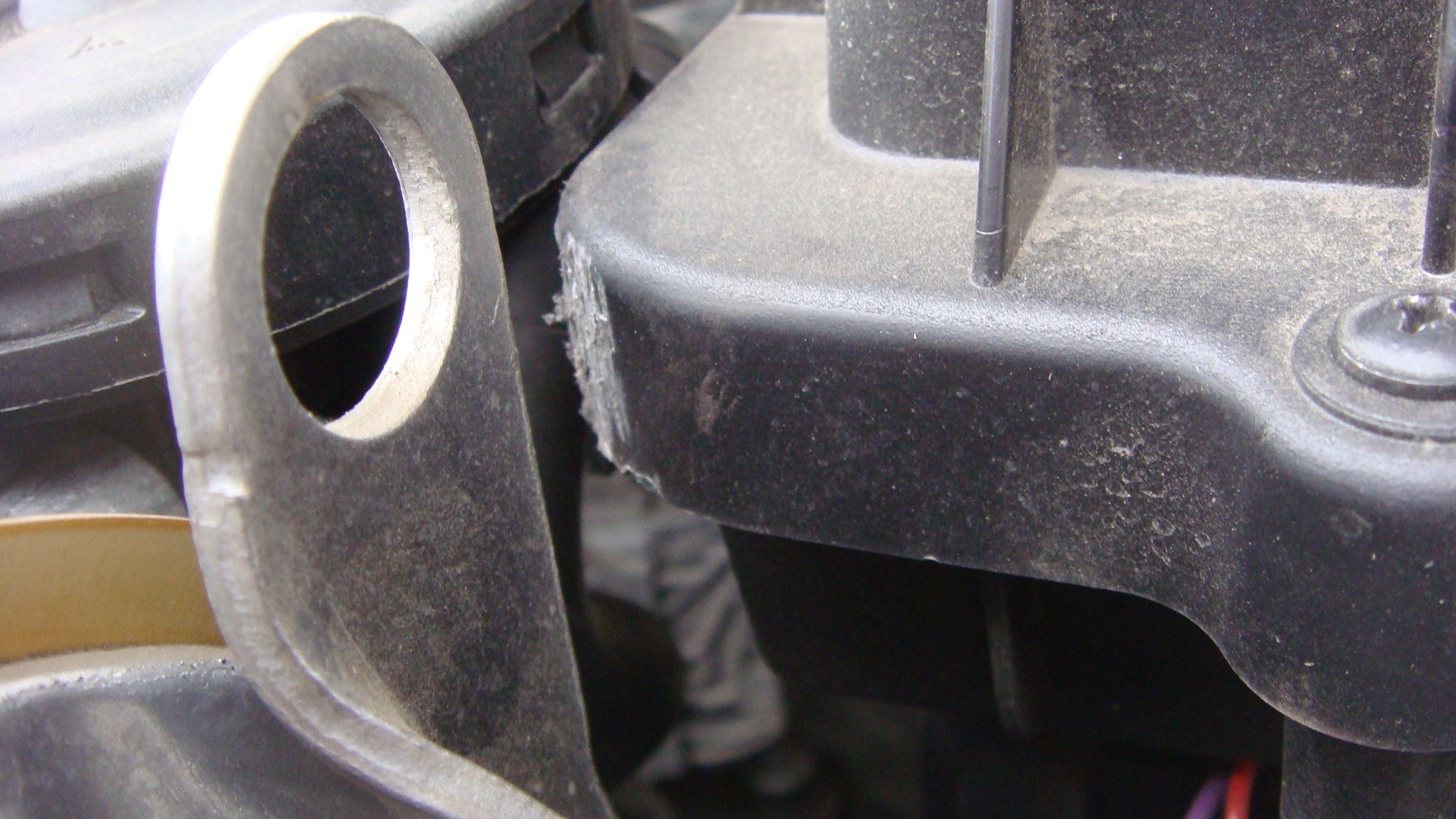

Здравствуйте. Вообщем Поло Седан в комплектации трендлайн, было куплено в апреле 2012 года у дилера Автоцентр , подошло время к 1-му ТО, все прошло норм, масла фильтр поменяли, а так же подушку двигателя кот. стучала. Но обнаружили механические повреждения на воздушном фильтре, на тот момент фильтр был сорван с крепления "гриб", судя по ситуации фильтр слетел скреплений, и об монтажные кольца бился, и повредил фильтр. Пришел гарантийщик, осмотрел со всех сторон, сделал вывод что это повреждения, мол кто-то хотел отверткой открыть, хотя здесь и не вооруженным глазом видно, повреждения были об монтажные кольца, вообщем отказал в гарантии.
Ситуация не страшная, но очень не приятная. По советуйте по ситуации, может куда можно обратиться?
Заранее Благодарен.
Комментарий к файлу: Гриб и еще три таких, на которых держится фильтр.

А последствия, собственно, какие? На сколько понимаю, только царапины на крышке и все? В чем траблы тогда?
Сообщения: 3152
Откуда: Tver region
Благодарил (а): 223 раз.
Поблагодарили: 969 раз.
Подсос неочищенного воздуха, последствия - износ поршневой. Случай не единичный.
