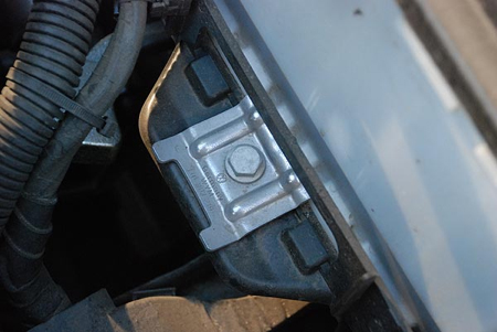

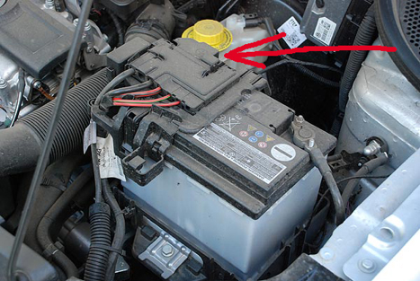

Может кому пригодится.
Откидываем крышечку с плюсовой клеммы. Вот она:
Снятие АКБ!По-моему перемудрили немцы!!!
1.jpg [ 162.87 КБ | Просмотров: 11695 ]

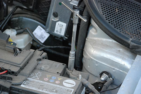

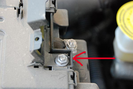

Там мы видим клемму и еще одну гаечку, вот эту.Она-то нам и нужна,чтобы снять блок предохранителей! То есть, вообще-то, можно и клемму открутить и вместе с ней сдернуть, но это неудобно.:
2.jpg [ 110.31 КБ | Просмотров: 11695 ]

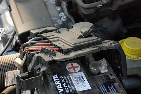

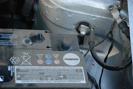

Но сначала – отключаем массу!:
3.jpg [ 108.4 КБ | Просмотров: 11695 ]

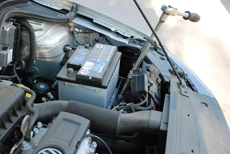

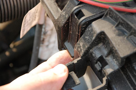

Вообще, хозяйке на заметку – всегда отключаем сначала массу, а не плюс. Это правила безопасности и с этим лучше не шутить. При отключенной массе вы не устроите фейерверк, уронив ключ на плюсовой провод. На полоседане, кстати, одна из самых удобных клемм, какие я видел в жизни – очень легко зажимается и отпускается. И гаечка смотрит вверх, а не вбок, ее легко крутить торцевым:
4.jpg [ 135.06 КБ | Просмотров: 11695 ]

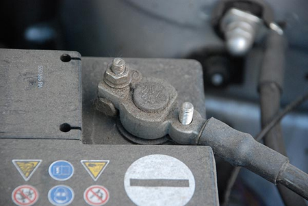

Откручиваем вышеуказанную гаечку (на фото 2) рядом с плюсовой клеммой, но блок предохранителей остается на аккумуляторе – у него еще две защелки по бокам. Поддеваем их пальцами:
6.jpg [ 121.33 КБ | Просмотров: 11695 ]

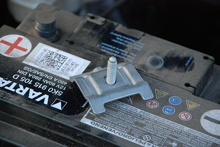

Дальше, тем же торцевым на 10, распускаем плюсовую клемму и снимаем ее, точно так же как массу. Теперь очередь самого аккумулятора. Он крепится болтом на 13 и прижимной пластиной. Вот так:
9.jpg [ 111.33 КБ | Просмотров: 11695 ]
