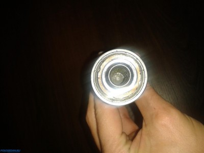

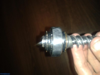

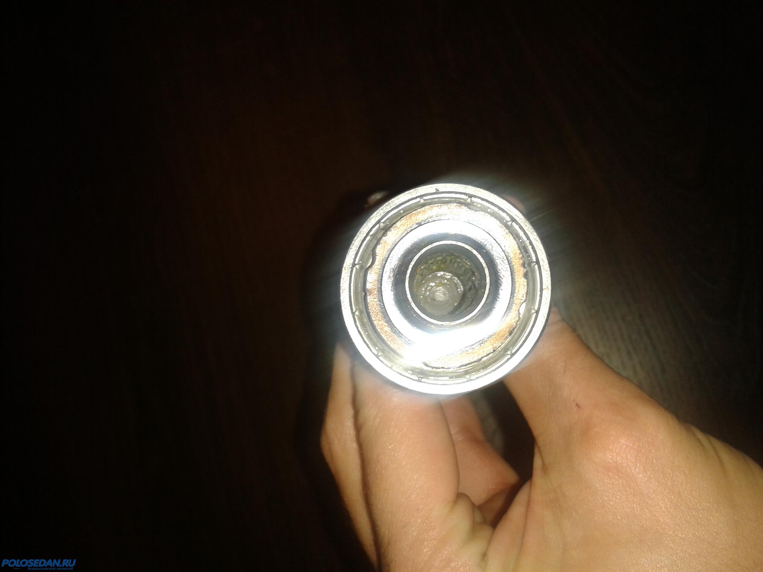

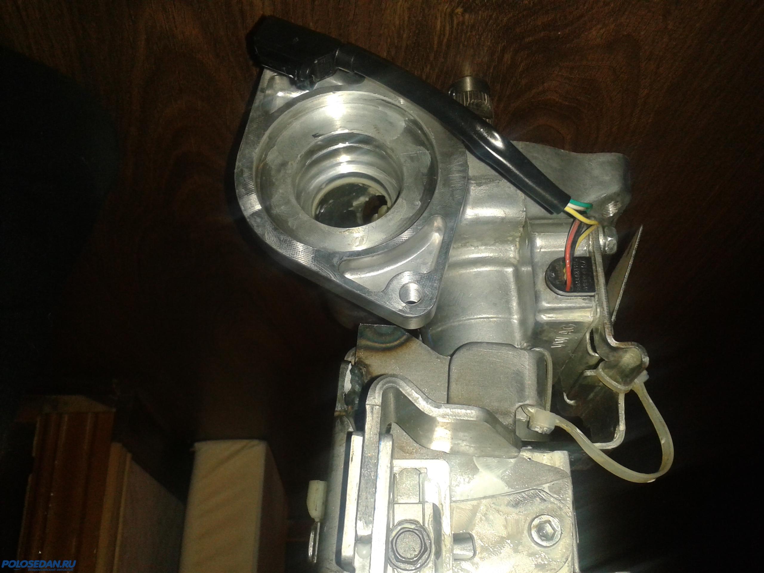

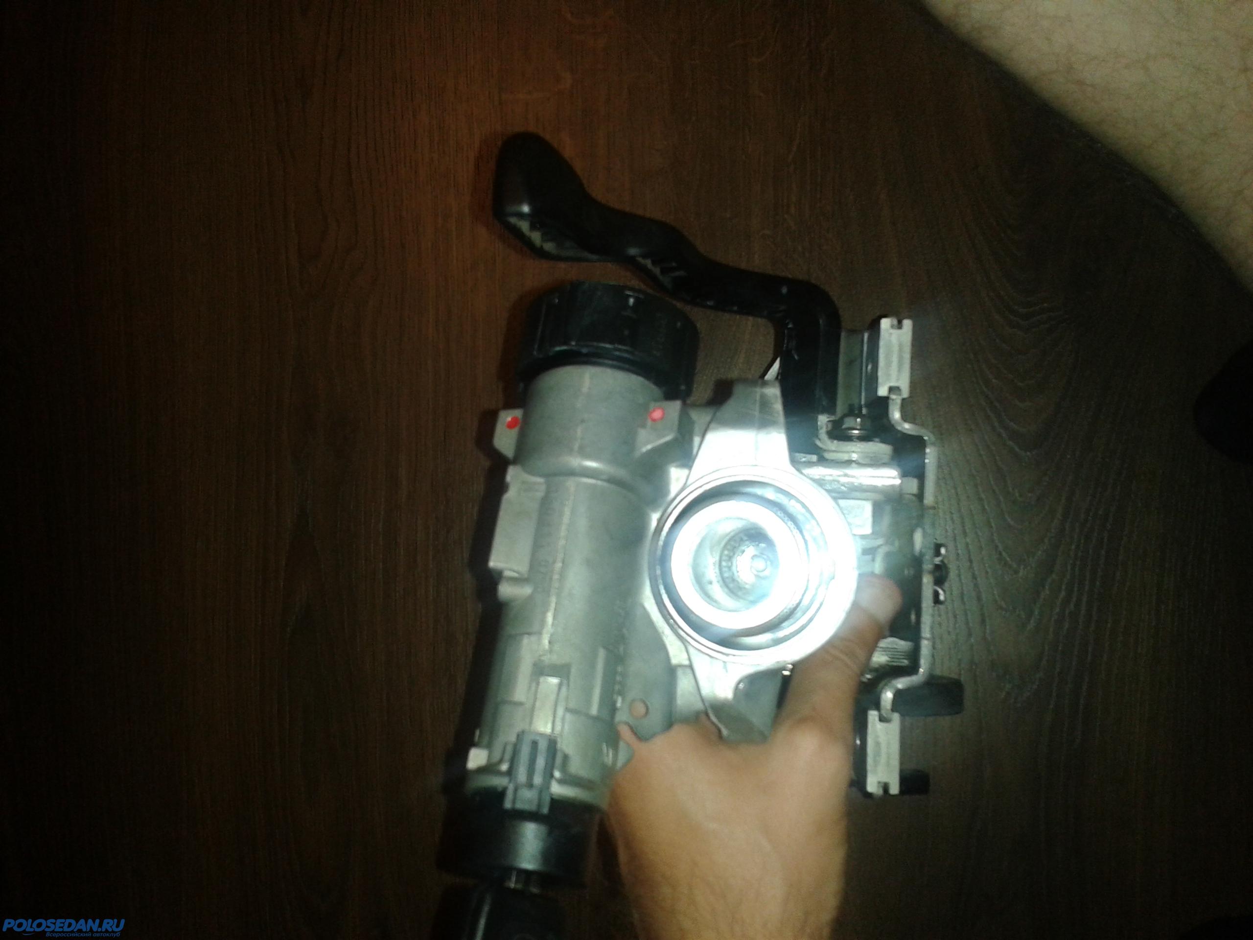

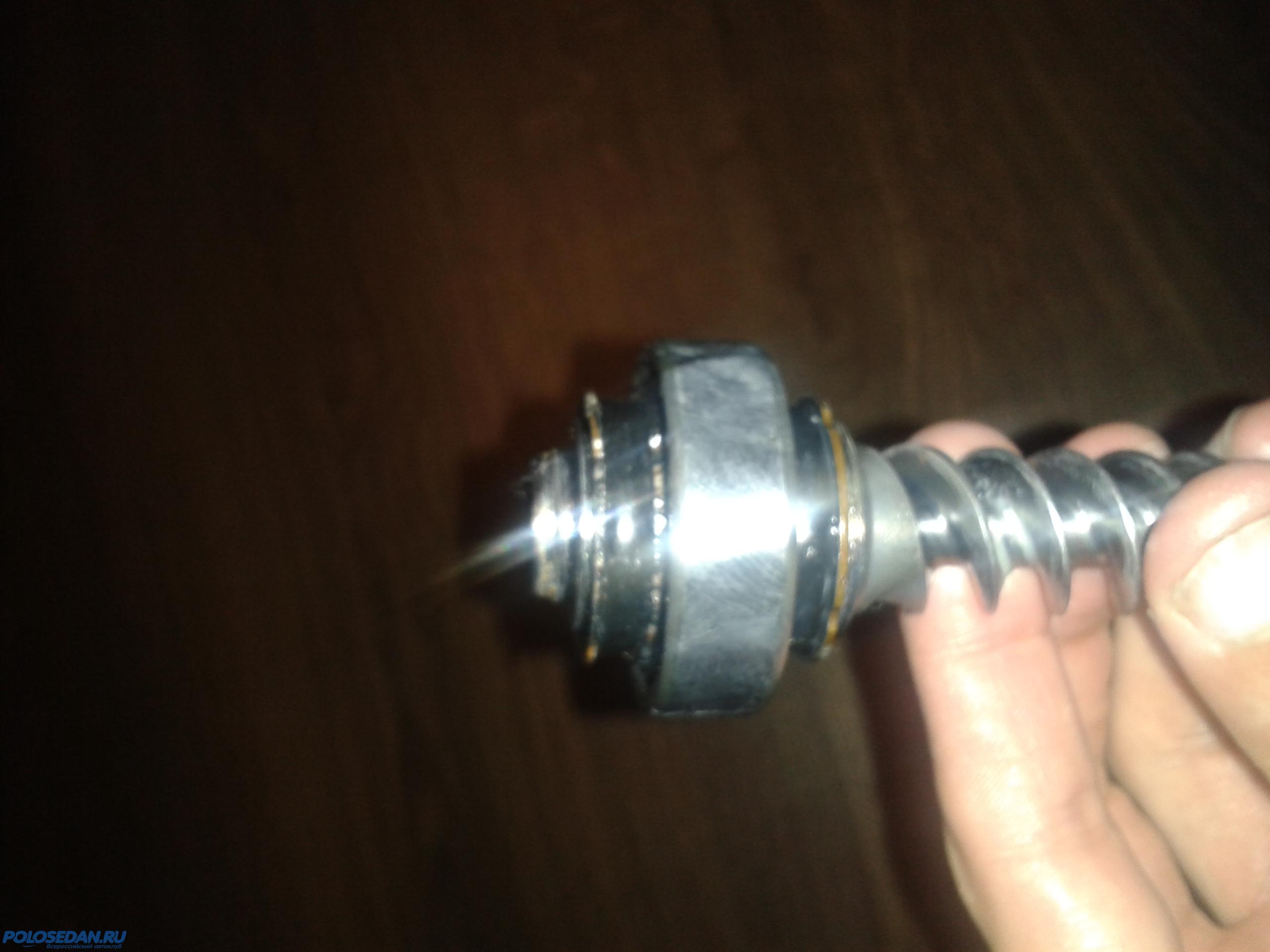

Снял и разобрал рулевую колонку.В итоге обнаружил люфт подшипника вала эур.фото прилагаю.завтра буду пытаться выпрессовать и подобрать аналог. ВОТ не могу понять как снять стопорное кольцо вала руля для того чтобы добраться к подшипнику.что посоветуете, как снять кольцо?
Добавлено спустя 5 минут 43 секунды:
Как снять это стопорное кольцо и добратться к подшипнику из-за которого металлический звук затирания?

Комментарий к файлу: Подшипник с люфтом.замена на аналог. Дурацкая запрессовка
