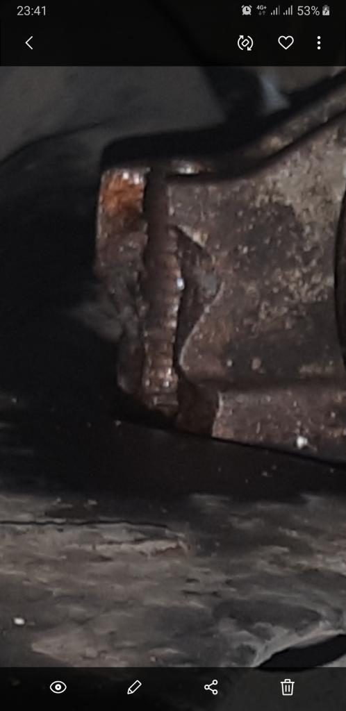

Всем привет, кто-нибудь сталкивался с поломанным креплением рейки, раскрошилось крепление правое. Просверлили отверстие под болт в подрамнике и стянули скобой сделанной из металлической пластины с подкладкой резинового уплотнителя от жигулей) насколько критично и опасно так ездить рейка держится не шевелится Рулевое управление Polo седан

У меня так же ухо обломилось, можно было заварить, но рисковать не стал и купил на разборе б/у. Родная рейка была 6RU 423 057 L, я купил 6RU 423 057 K. В итоге из 2-х собрал одну.

Я так думаю, что если рейка не смещается, крепление не задевает ничего, машина идёт ровно при движении и рейка не стучит, то можно её эксплуатировать.

ничего страшного, можно ездить
