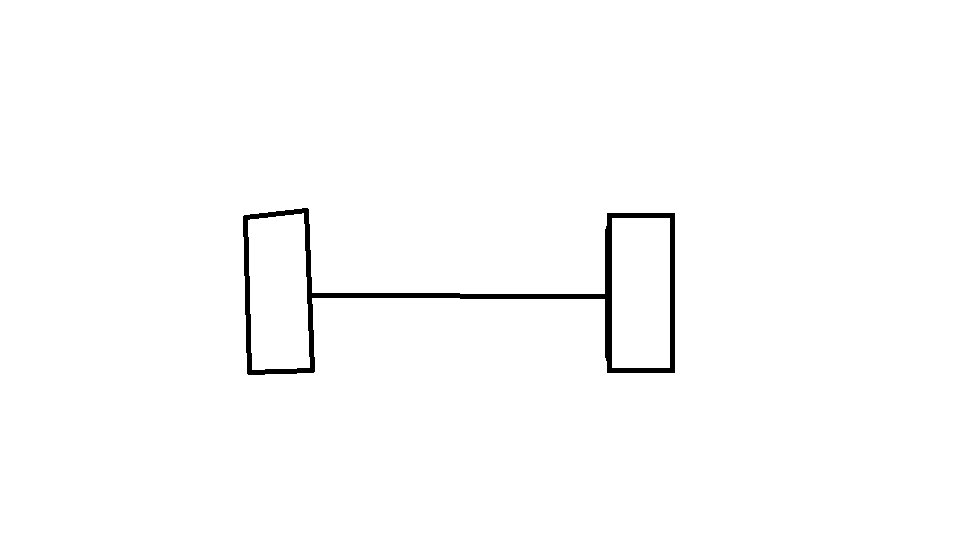

При правом резком развороте с ручником не вписался в габариты дороги. итог удар вывернутым в право левым колесом об бордюр, покрошил диск.
Заменил левый рычаг, шаровую, диск. Визуально ничего не видно. колесо как на картинке стоит. Сход развал сказал регулировать некуда. Езжу так уже года полтора, 45 тыс. Резину не ест. Думаю продавать авто. Реально озадачился хочу поправить так как в купе еще битое левое крыло от ДТП(колесо не страдало в нем) не хочу отпугивать покупателей. Очень хочу поправить)) .
Буду благодарен, за помощь.
Судя по картинке, у вас на проблемном колесе сбит угол развала (картинка б), ваш случай), который на нашем авто не регулируется (регулируется только углы схождения колес), а это значит, что с геометрией поворотного кулака, корпуса амортизатора или его штока что-то не так. Как ведет себя машина на высоких скоростях, сохраняет прямолинейное движение без подруливаний?

Визуально тяга прямая.
Могла ли сместиться рейка или подрамник? На сход-развале, сказал давай отпилим правую тягу, как вариант.
Руль придерживаю уже привык.
Полубоковой удар в передним левым колесом об бордюр
еще сместился руль.
На развале сказали, такой кулак как у форда попробуй погни.
Добавлено спустя 1 минуту 46 секунд:
Точно картинка б....

А я вот не понял что автор изобразил, это вид сверху или вид спереди?
И судя по удару, подозреваю, что нарушено схождение, а не развал.
Сам как-то так попадал на 9-ке, решилось заменой рулевой тяги.

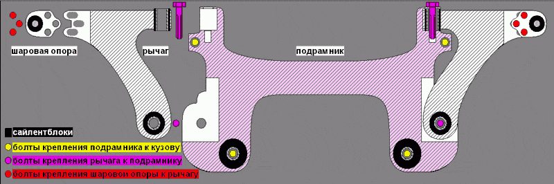

Детали подвески допускают довольно большие вольности в установке. Дело в том, что болты крепления там, скажем, диаметром 10, а отверстия в закрепляемых деталях - 12-13. Это касается подрамника и рычагов. Не надо забывать, что двигая подрамник, вы меняете кроме кастера так же и развал-схождение. Кроме того, на развал можно довольно сильно повлиять, двигая шаровую опору. Шаровая опора крепится к рычагу 3-я винтами, причем отверстия в рычаге не круглые, а овальные. Поэтому опору можно на 5-8 мм двигать к центру-от центра автомобиля. Должно все получиться. Удачи!
Осталось самое сложное, найти мастера толкового.

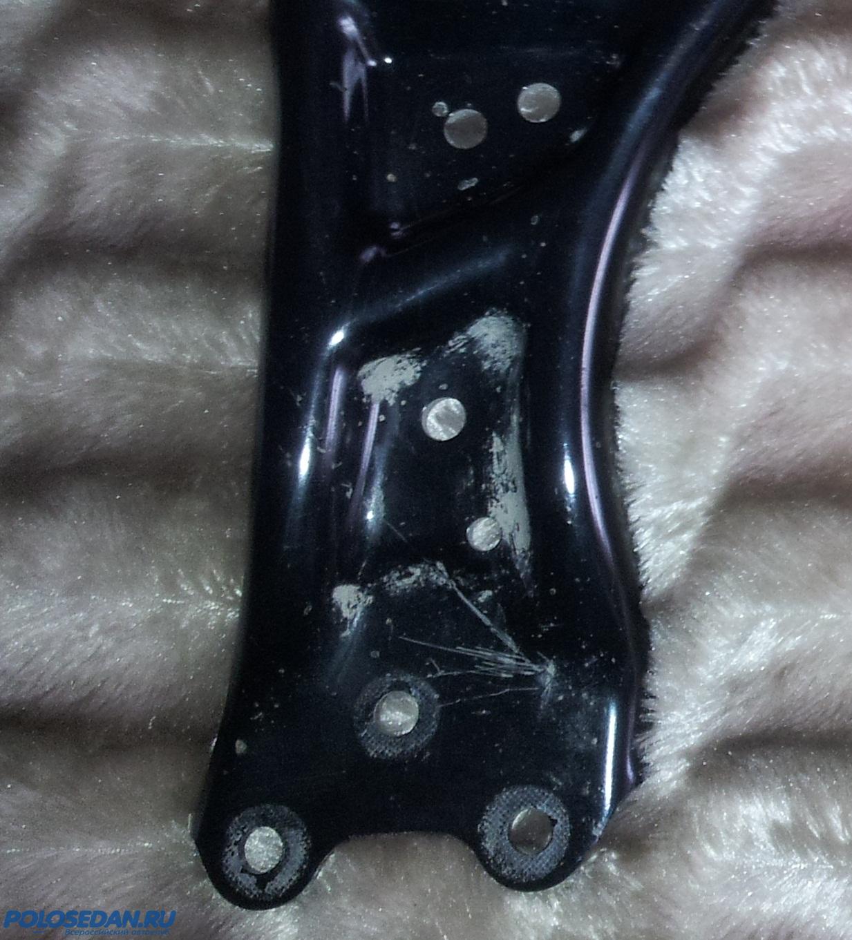

Неправда! Отверстия на конце рычага под крепление шаровой опоры - круглые! И болты, крепящие шаровую к рычагу, входят в отверстия рычага достаточно плотно, как и болты, крепящие сайлент-блоки передних рычагов и заходящие в отверстия сайлент-блоков (зазор - 0,5 мм максимум). Шаровую заменто сдвинуть куда-либо не получится, равно, как и рычаг! Развал в нашем авто не регулируется, но может быть скорректирован перемещением подрамника влево-вправо, там действительно большой зазор между винтами, крепящими подрамник к кузову и отверстиями в самом подрамнике.
Полубоковой удар в передним левым колесом об бордюр).
Фото отверстий в переднем рычаге под крепление шаровой опоры.jpg [ 460.16 КБ | Просмотров: 14774 ]
