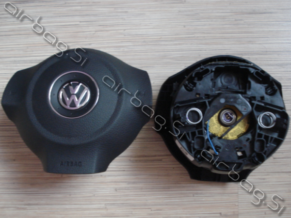

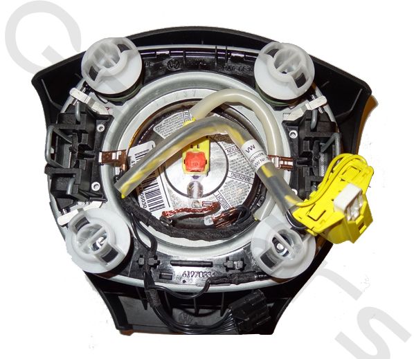

Вот вам две подушки, делайте выводы что там скрипит...:
Первая стоит у меня и уже вот 22000км никакого скрипа нет... Почему подушки разные, не знаю... у меня машина июль 2013г., с конвеера июнь 13го...
Вторая стоит у многих и скрипит:
