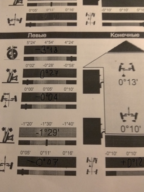

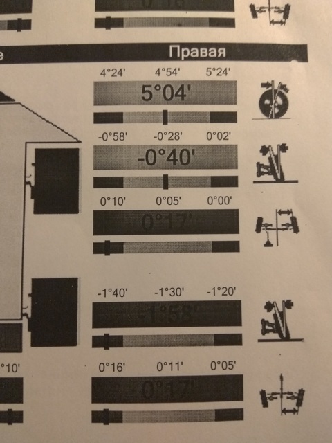

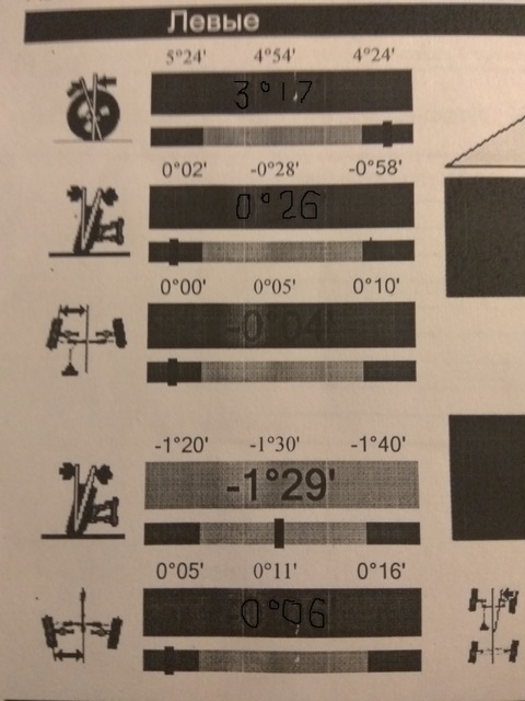

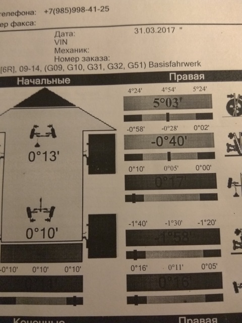

вот фото диагностики сход развала, завтра планирую поехать на "хантер", есть смысл?
старался сделать чтоб понятно))))
Полубоковой удар в передним левым колесом об бордюр
сказали кастор смещен, резину будет жрать. вот блин наконечники поменял.
по ощущениям жесть какая то.

у тебя очень сильная разница углов кастора -2 градуса!
это очень много!
В реале получается -у тебя левое колесо точит вперед -поэтому тебе надо постоянно подруливать влево из-за увода вправо .
Лезь в яму и внимательно смотри -сравнивай положения "ушей"подрамника справа (как бы эталон) и слева ( битая сторона)

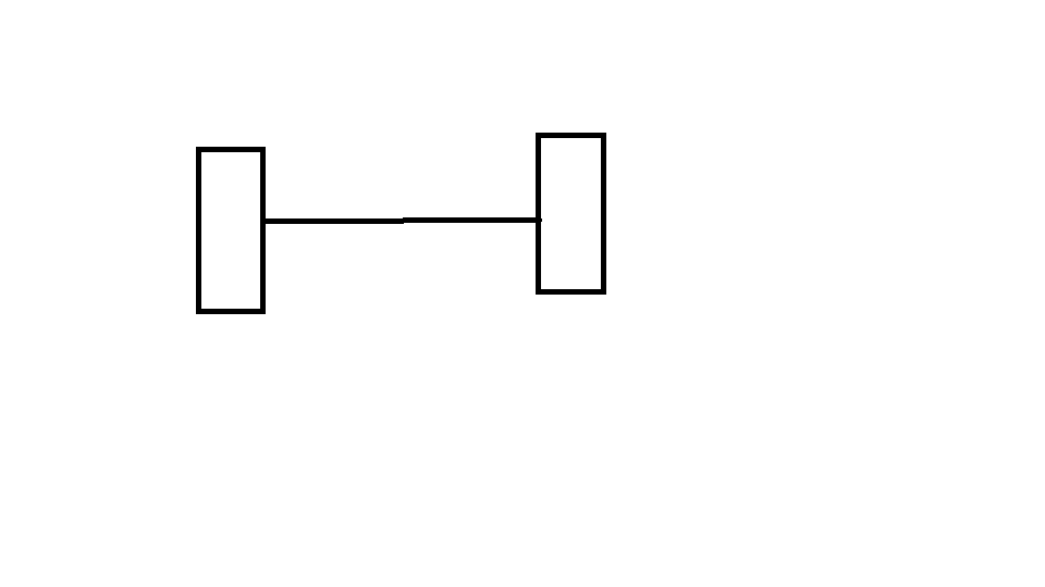

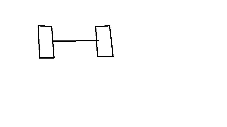

вид спереди
вид сверху(левое как бы смещено назад на 2см)

mister_hat писал(а):
kuzino писал(а):
Могла ли сместиться рейка или подрамник?
Рулевая рейка жестко крепится к подрамнику и если в результате удара подрамник смещается, то второе колесо также становится криво, а у вас, судя по картинке, второе колесо стоит ровно. Подрамник не может смещаться односторонне, при смещении он потянет за собой второе колесо.
Вы правы второе походу потянуло
