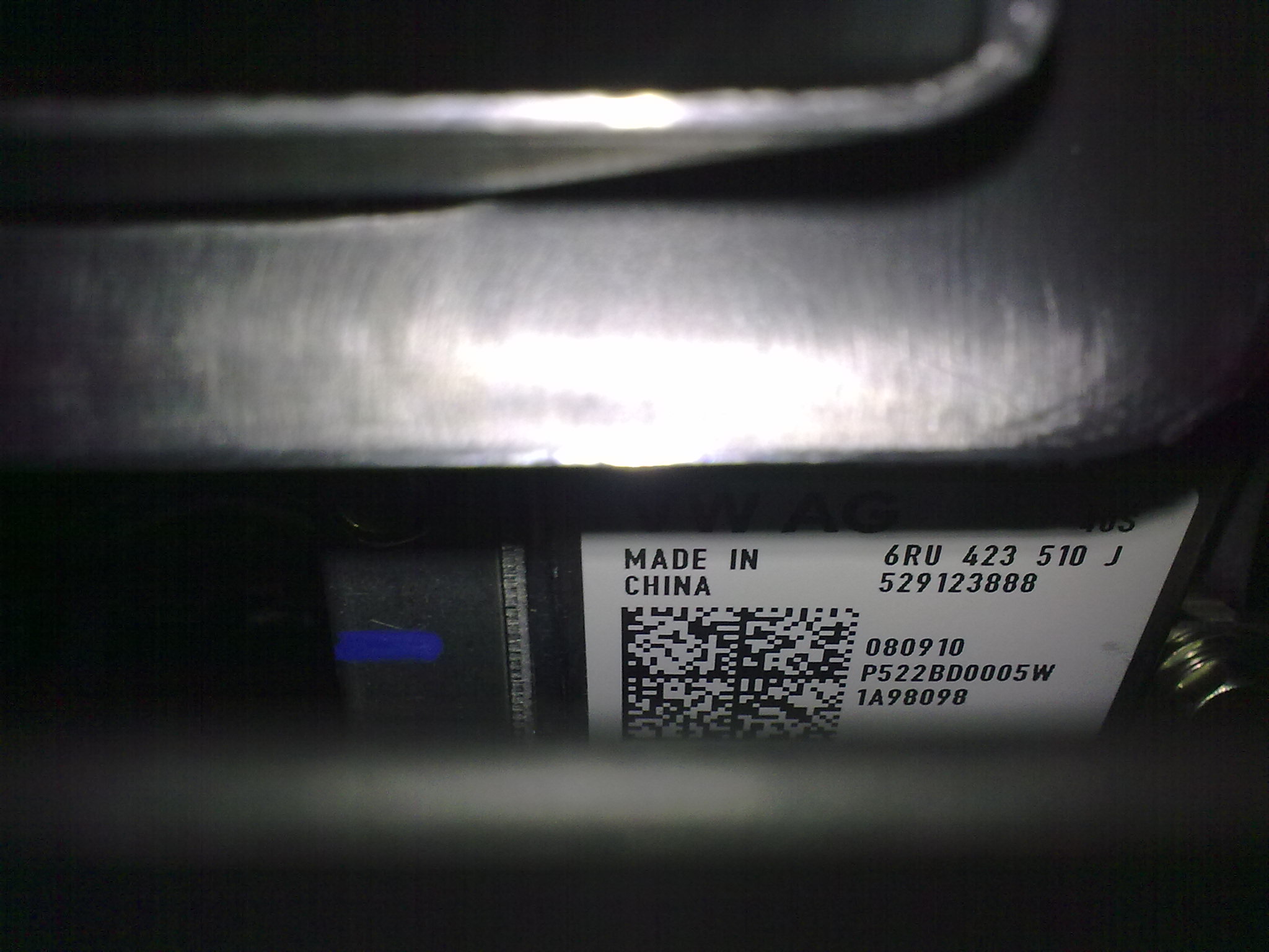

Колоночку поменяли.Ждал (Деталь) недели три примерно, после замены проехал 2000 км - Полет нормальный.
Ни щелчков,ни тебе уводов в право. ОД "Genser"

Новая колонка тоже китай.
Проблемы с рулевым
19032011427.jpg [ 295.89 КБ | Просмотров: 13624 ]
