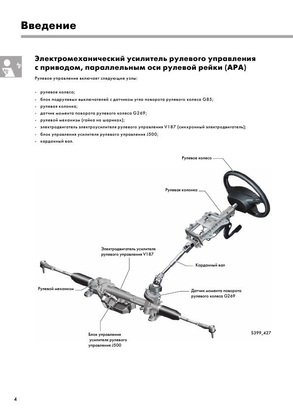

Наверное у нас будет такой, как и написано на сайте VW электромеханический.
Электрогидравлический усилитель или электрический
399_ГУР с параллельным приводом_003.jpg [ 45.48 КБ | Просмотров: 6771 ]

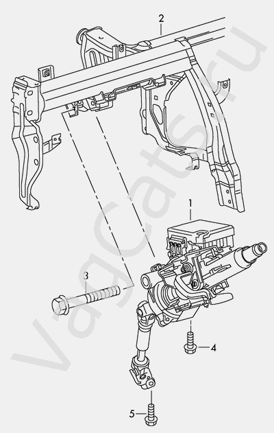

Изучил ETKA. Усилитель электромеханический, правда по дешевому варианту, с мотором на рулевой колонке. Так что отличий от хэтчбэка накапливается еще больше.
