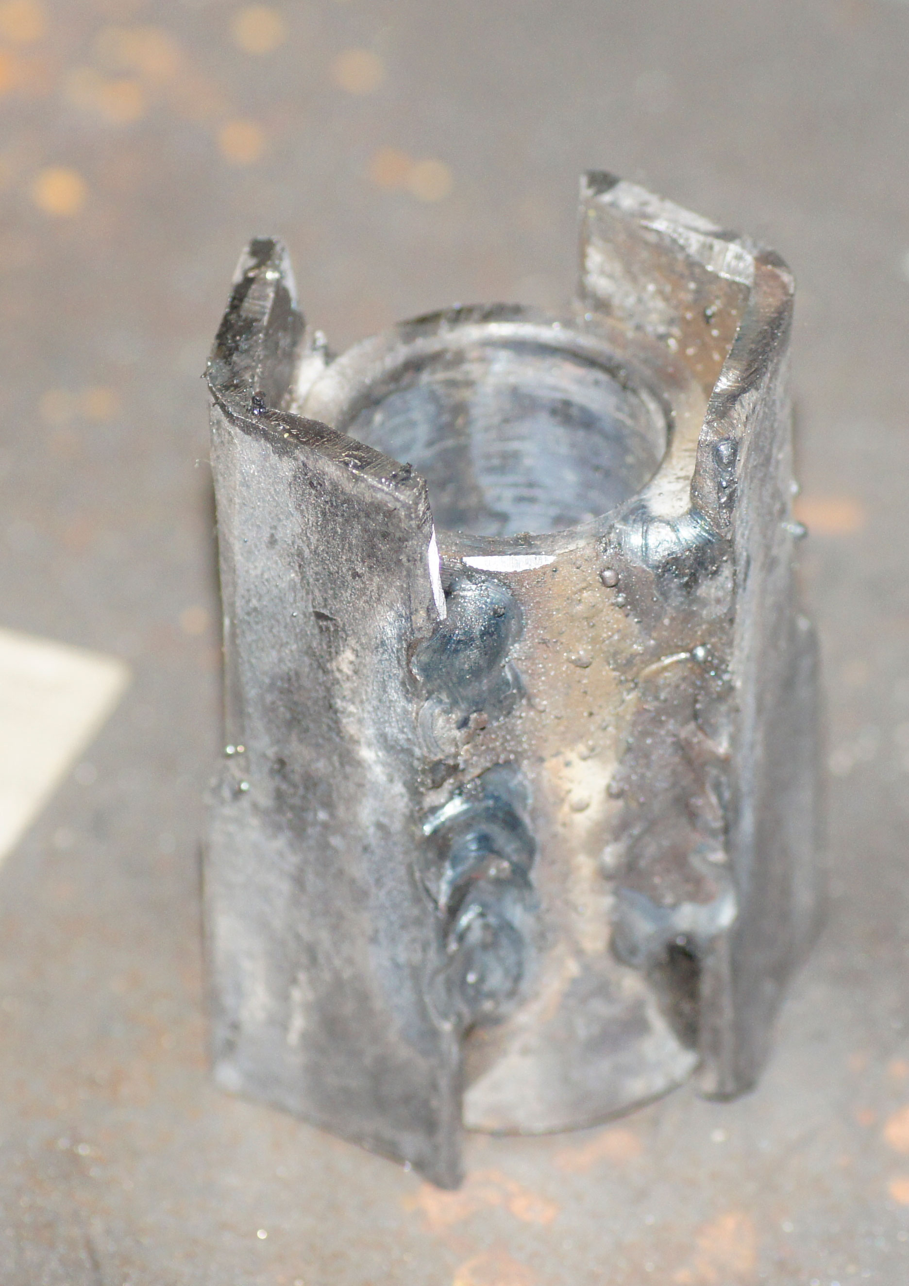

Нужно выпрессовать упорную шайбу, я собрал из старого болта ГБЦ и просверленного шестигранника вот такой обратный молоток.
Фотоотчет по ремонту рулевой рейки Фольксваген Поло седан
И выпрессовал шайбу. При выпрессовке нужно стараться, чтобы не было больших перекосов шайбы, иначе процесс останавливается, из-за того, что шайбу просто заклинивает от перекоса.

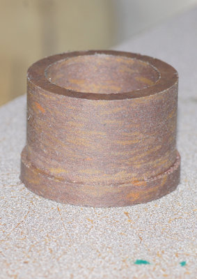

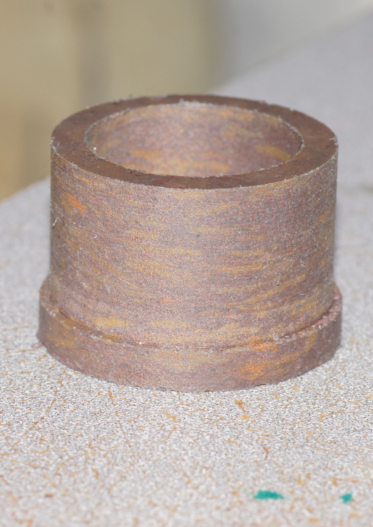

Старая и новая втулки.

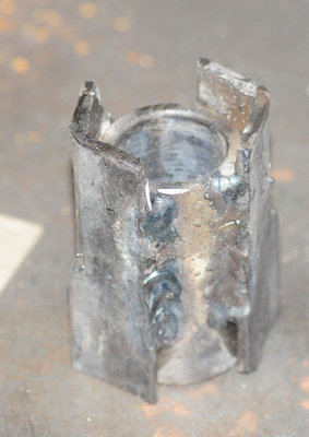

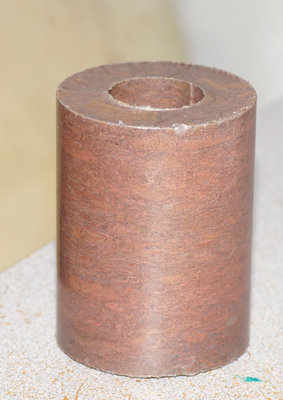

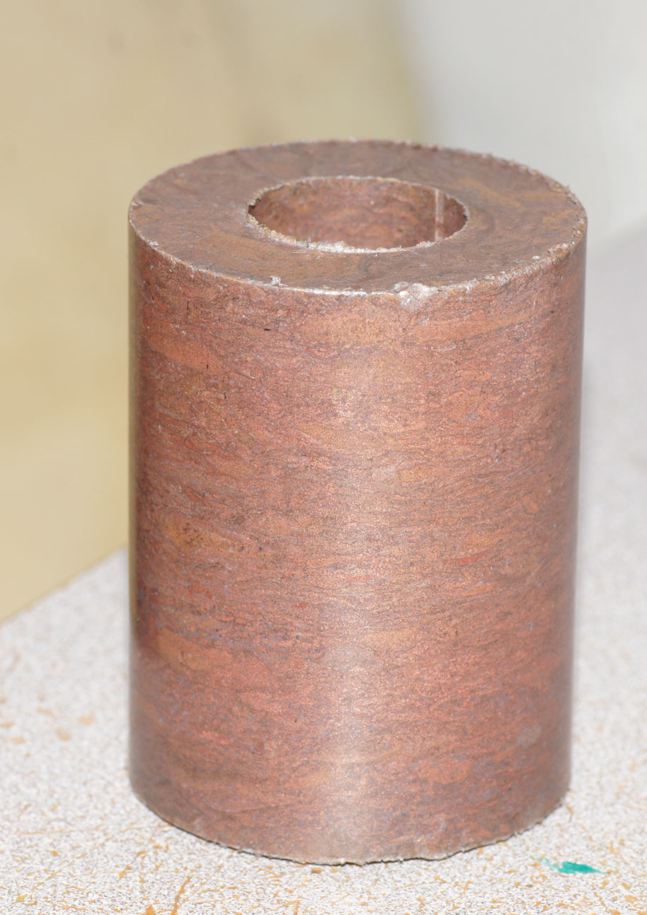

На одном инновационном предприятии сделали вот такую заготовку, теперь жду, когда токарь будет свободен, что бы выточить втулочку, хватит на две штуки.
Материал - наполненный фторопласт. Основа фторопласт с добавлением бронзы, такой материал сохраняет такие же фрикционные свойства как и фторопласт, плюс повышаются прочностные свойства самого изделия. Из данного материала делают высоко нагруженные подшипники скольжения для устройств по разделению урана, где нужна высокая наженость. Даже в 88 году по этому материалу была защищена диссертация. Как поставлю отпишусь. :).
Параллельно закинул им удочку на возможность изготовления втулок на заказ, прорабатывают ценовую политику :). Так что кто в Екатеринбурге живет, будет возможность их доставить.
Комментарий к файлу: обработанная на токарном станке

Комментарий к файлу: Заготовка
Втулка-для-фольца.jpg [ 199.07 КБ | Просмотров: 47740 ]

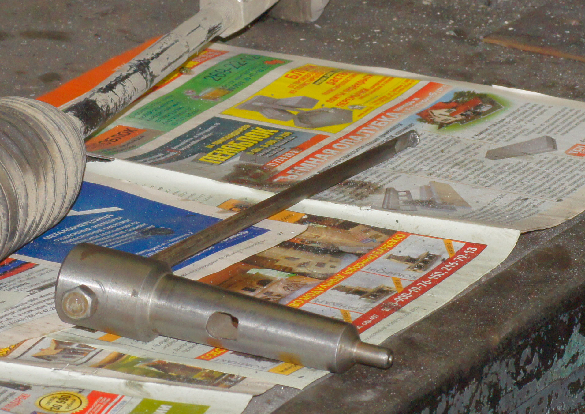

1. Если у Вас нету головки на 36, то не думайте даже о том, что бы разобрать рейку. Я обежал все авто магазины в своем маленьком городе, максимум были головы на 32. Пришлось варить самодельную голову из двух уголков и трубы, на фото она есть.
2. Съемник шайбы получился со второго раза, главное надо подлинее брать болт, что бы можно было молоточек разогнать по нему сильнее :), он у меня получился длинной с рулевую тягу.
3. И самое интересное. Размер втулки внутренний по чертежу 24,8 мм но вал размером 25 мм в такую втулку запихнуть не возможно! Сломал две штуки пока не решил третью сделать с внутренним размером 25 мм. В итоге рейка была собрана, и я получил тяжелый руль, он не возвращается в исходное положение, так что буду ставить новую втулку с внутренним размером 25.1 мм.
Комментарий к файлу: Съемник шайбы
сьемник-шайбы.jpg [ 526.31 КБ | Просмотров: 47418 ]
