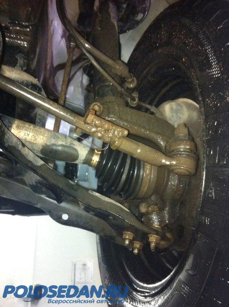

я дико извиняюсь,а что это за "болт" приваренный к рулевой тяге...
ТюненХ жестокий))) Видимо бабла нет на новый наконечник... а резьбе пушной зверек...
Схождение отрегулировано раз и навсегда. :grin:

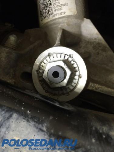

Пробег у меня всего 8 тысяч, но год прошел. 10 мая был на первом ТО, естественно сказал, что гремит рулевая на щебенке и при переезде рельсов. Но у сервисменов все в полном порядке, так и должно быть. Поэтому решил попробовать подтянуть рейку, как писали выше. Рейка у меня с индексом М, и регулировочная гайка под головку на 19. Я подтянул по часовой стрелке всего на одно деление. Поехал кататься, сразу скажу, что стуков-бряков меньше не стало, а вот руль стал хуже возвращаться в среднее положение. Вернул, все как было.
