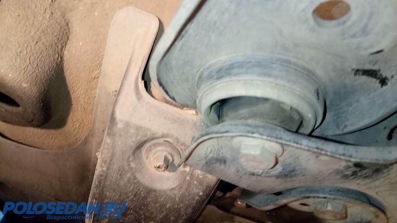

В сайлентах есть трещинки. Кто его знает, может и они дают раскачку.

В сервисах говорят, что нечего их менять, всё в порядке с сайлентами. Мол новые будут хуже заводских, быстро выйдут из строя. Небольшие трещины конечно смущают. Последний раз был на вибростенде, там на подвижной площадке шатали. Люфтов не нашли.
Есть вариант купить 2 оригинальных рычага в сборе по 1200р и заменить.
Либо снимать рычаги, выпресовывать сайленты, ставить новые задние от ТТ. Передние наверное нормальные.
Но опять же это всё мои догадки. В сервисах ведь не могут выявить. Или такие диагносты...

У меня на пробеге 80 тыщ состояние задних сайлентблоков было примерно такое же как на фото, машина рыскала на скорости, особенно было заметно на срезанном асфальте. Поменял на сайленты от ТТ-все стало в норме. Передние по виду были состояние новых
