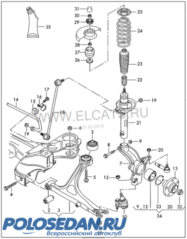

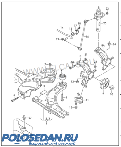

bigie писал(а):
Поло весит на полторы-две сотни кило меньше.
Ауди тт это совсем другой уровень и технологии.
Заканчивай рассказывать сказки про полторы-две сотни кило и другой уровень технологий в машине 98-го года. Поло легче на 80 кг, а в некоторых модификация и того меньше.
Вот кстати "новые" технологии ТТ против архаичного полоседана. Полюбуйся: передняя подвеска ТТ первого поколения практически без изменений перекочевала в платформу PQ25 на которой построен в т.ч. и поло седан. Даже тормоза от ТТ подошли на поло без колхоза.
