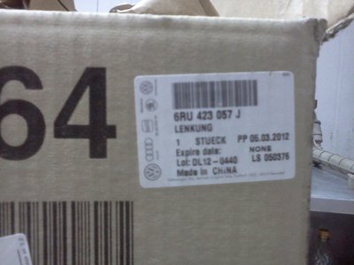

вот собственно и замена, стуки полностью исчезли

собственно смутил производитель рейки ЭТО КИТАЙ, сказали что на всех поло седанах половина хзапчастей кЕТАЙ
а чем тебе завод в Китае не угодил?
