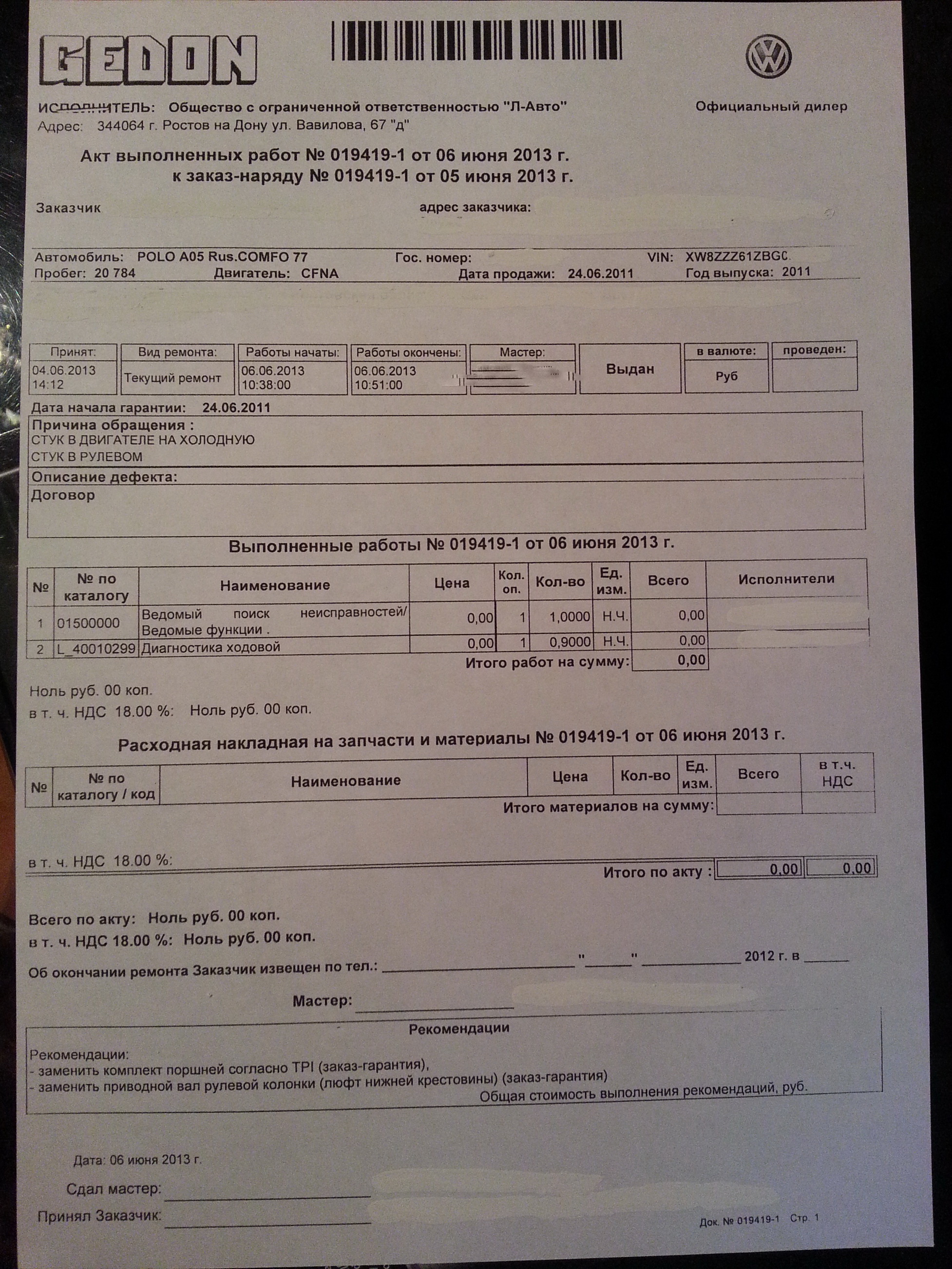

Был сегодня у ОД по поводу стука в крестовине рулевого карданчика,итог-замена по гарантии,
Заодно приговорили к замене поршневую(но это в другой теме)
Пока заказали запчасть,как поменяют-поделюсь ощущениями tachka2
Стук карданчиков рулевого вала

Наконец-таки заменили мне рулевой карданчик,вчера забрал авто от ОД.
Сегодня покатался по знакомым кочкам-тишина.Дребезга из под руля нет.
Зато проявились какие-то непонятные лёгкие блямканья от передней подвески(грешу на суппорта).
Думаю махнуть ещё стойки стабилизатора(заказал-после выходных поменяю),заодно посмотрю,что с суппортами(колодками).
Вот такие дела .
