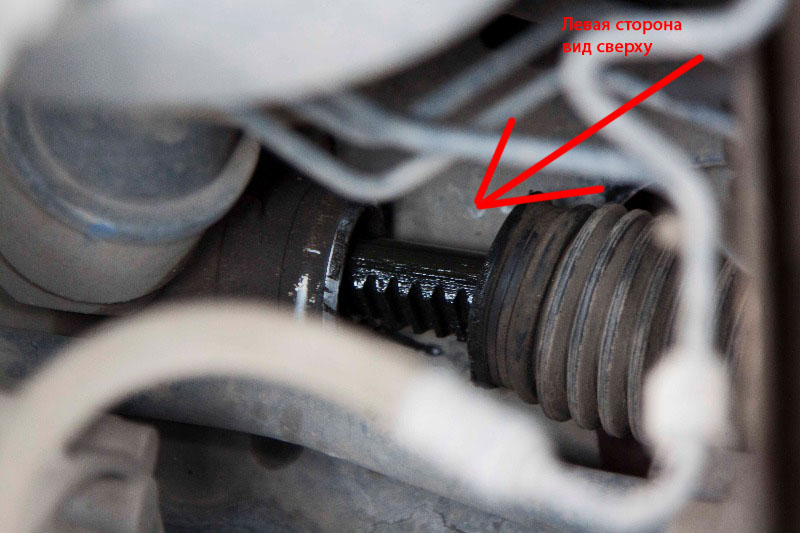

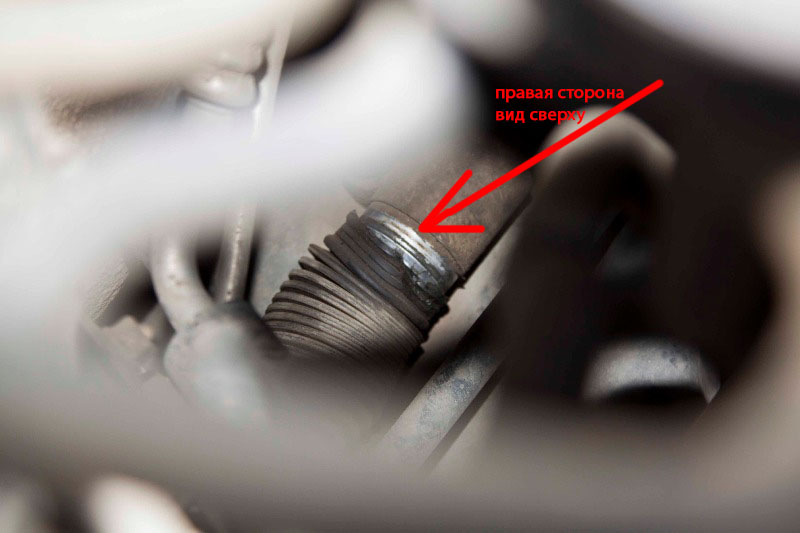

Хочу поделится своей проблемой, точнее проблемами:
-первая неожиданность произошла уже на 2 день эксплуатации этого автомобиля - накрылся компрессор кондиционера, заменили по гарантии через 10 дней.,
- в декабре 2012г. (12000 км. Пробег) с первым морозом перестала вращаться рулевая колонка (перемерзла при -2 гр. мороза), как оттаяла отогнал к дилеру Л-Авто г. Ростов-на-Дону. После консультаций с заводом, приняли решения под замену рулевую рейку (дефект)... мне объявили, что машина будет стоять у них в ожидании запчасти сроком от 40 дней. При таком раскладе я потребовал в замен на время ремонта автомобиль, в чем мне было отказано в устной форме, попросил задокументировать причину отказа опять отказ и сообщили что могу машину забрать и пригнать ее когда запчасти придут - но с маленькой отпиской "авто не пригодно к эксплуатации". Я написал официальное письмо в ООО «ФОЛЬКСВАГЕН Груп Рус», обещали разобраться в итоге через 10 дней перезвонили с сервиса сказали можно забирать отремонтировали бес замены рулевой... забрал
- спустя 11 месяцев на втором ТО обнаружили что при первом ремонте забыли установит большие хомуты на пыльники рулевой рейки и пыльники слетели, мне инженер сервиса объяснил это человеческим фактором и в этом ни чего страшного «установим хомуты все OK!" Мое предложение - замена рулевой рейки с заводской гарантией или на крайний случай продление гарантии на этот узел на 1,5 года (согласно выявленному дефекту и их косяку с хомутами) - получил отказ от дилера... Отправил опять официальное письмо в ООО «ФОЛЬКСВАГЕН Груп Рус» получил уведомление что во всем разберутся... но с намеком, что дилер провел диагностику рейки она исправна... (в чем проблема - продли гарантию на исправную деталь) повторно отправил фото состояния пыльников на сегодняшний день
- да забыл на 5000км. пробега при движении появился слабый стук в районе двигателя, на первом ТО не выявили, а на 27000км. второе ТО выявили дефект опоры коробки под замену жду деталь...
Это первый мой немецкий автомобиль "Das Auto", то-ли Калуга собирает их так, то-ли отношение производителя к Российскому потребителю... вот и думаю гарантии осталось 0,5 года, что будет с этим автомобилем дальше, продать этот весь геморрой или отстаивать свои права...
