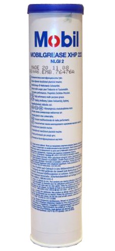

Началось всё с того , что порядка 3 недель ездил с еле улавливым скрипом , похожим по звуку на скрип замёрзжего льда в щелях. Однако на днях, когда ударили морозы ниже 20, при вращении руля вправо появился достаточно сильный скрип. Источником оказался правый рулевой наконечник. Чтобы он быстро не умер, взял шприц 2,5мг с тонкой иглой и, проткнув пыльник и грея феном шприц с иглой, вкачал туда смазку Mobil 1. Думаю до лета может протянет, а там уже по состоянию буду смотреть. На всякий случай тоже самое сделал и с правым наконечником и шаровыми. Вот такие дела. Пробег 36500 км.

XHP_222.jpg [ 22.96 КБ | Просмотров: 5180 ]
