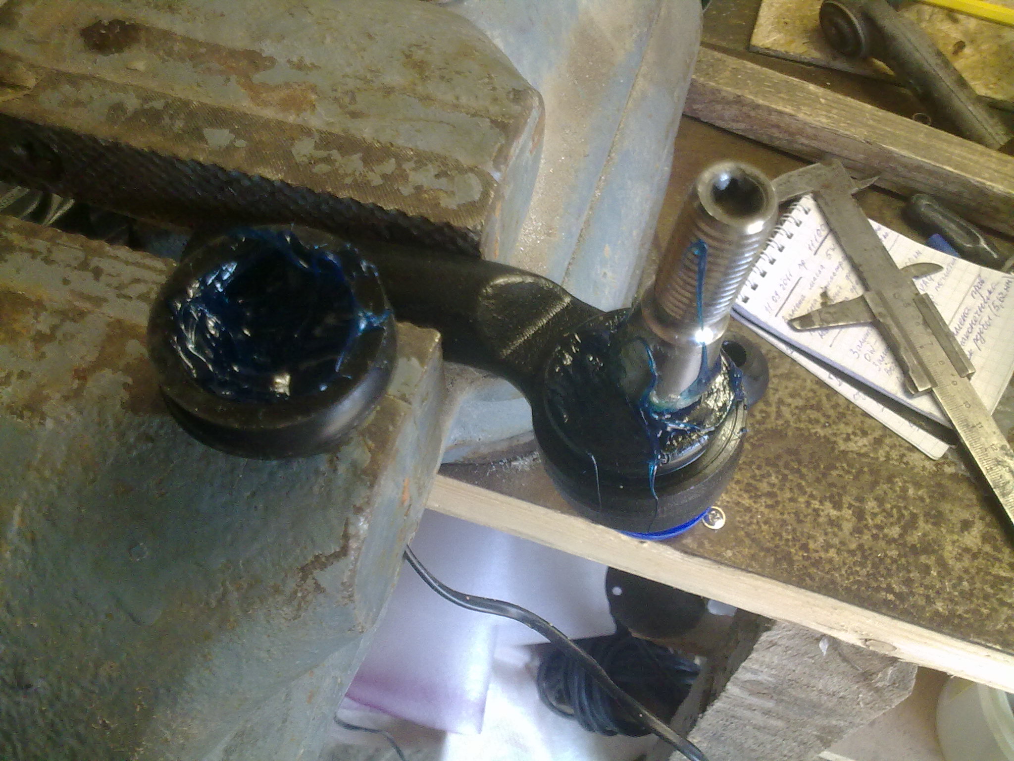

Я недавно повысил ресурс всех шаровых шарниров, добавив смазки до 3/4 объема пыльника. Резинки стали округлой формы, а не плоские до заполнения смазкой, что благоприятно от образования трещин в местах сгиба. Давление внутри больше атм., вода и пыль не проникает. До этого на предшествующих машинах шарниры выхаживали без замены более 100т. км.

Я тоже этой зимой через шприц закачал смазки. Но сейчас , купив новый наконечник и сняв с него пыльник (смазки там почти нет), понял , что нужно было закачать смазку сразу как только пригнал машину с автосалона. Сейчас пробег 40 тыс км и 2 года эксплуатации и вот результат.

sergeant писал(а):
Через обычный медшприц
Я добавлял медшприцем без иглы, консистентная смазка слишком вязкая. Наконечник отсоединил от рычага цапфы, потом снял кольцо с пыльника и под верхнее уплотнение выдавил содержимое шприца. Резинка не д.и. повреждений и проколов. После установки запорного кольца собрал узел затянув гайку на 18. Кстати, после сервисной акции гайки наконечников были не затянуты должным образом, проверяйте!

Чтобы смазка проходила через иглу шприца, при выдавливании грел шприц феном.

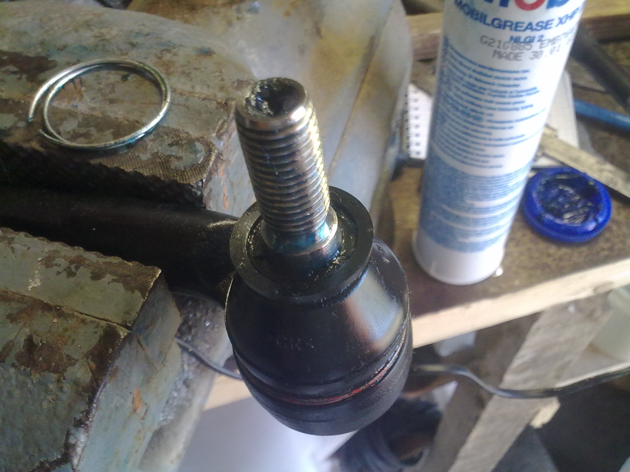

Заменил правый рулевой наконечник. Поставил Febi за 360 руб.. Состояние старого наконечника - "никакое", палец болтается.
Основная проблема была - это открутить гайку. Вконце резьбы гайку закусило и палец с щелчком вышел из конусной посадки и стал крутится вместе с гайкой. Пришлось обратно его забить в конус , налить на гайку всяких растворителей , вд-40 , и тому подобного. После этого гайка поддалась.
Мистер, на вашей фотографии 02062013382.jpg на торце пальца отчетливо видна выштамповка под ключ торкс. Я раньше писал от этом в своем посте viewtopic.php?f=113&t=2399&p=282575#p282298 с в встроенной ссылкой на тему "Стойка стабилизатора поперечной устойчивости". Вы были невнимательны, зачем наступать на свои же грабли.

Этот шлиц бесполезен. Сначала я скрутил об него два хреновеньких торкса, а потом взяв торкс из набора скрутился шлиц в пальце. Представьте какое усилие мне пришлось приложить 40 см газовым ключём чтобы сдвинуть гайку и при этом палец должен был удержать какой-то хлипенький торкс. Конечно же он скрутился. Этот торкс нужен (и то не всегда) когда устанавливаешь новый наконечник и закручиваешь новую самоконтрящуюся гайку. Палец на конус ещё не сел а новая гайка идёт туговато.
На самом деле нужно просто было пройтись лёркой или гайкой по резьбе (снять ржавчину и грязь) и потом уже откручивать вот и все дела. Через пару недель придёт левый наконечник, так и буду делать.
