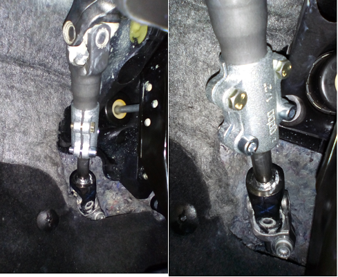

Спустя 3 года безуспешных мучений в поисках бряканья спереди могу с уверенностью сказать, что это стучит рулевой вал в шлицевом соединении. У меня общая расхлябанность передней подвески появилась примерно на 15т.км. и продолжалась до недавнего времени до 58т.км. Проявляется на крупной гребенке и на неровностях с острыми краями (на крупных ямах нет) как общее брякание и расхлябанность откуда-то спереди, причем не поймешь откуда, есть и справа и слева, в общем везде спереди.
Это люфт в шлицевом соединении рулевого вала. Причем на стоячем авто это никак не диагностируется, даже при покачивании руля влево-вправо люфт не прощупывается. У себя всю подвеску проверял вдоль и поперек и сам и с помощью хороших мастеров.
Уже от безъисходности применил решение, которое подсмотрел на форуме Ниссан. Установил на рулевой вал Хомут Gebo 1/2 для труб (чугунный разборный). Он становится идеально, как будто для этого и создан. Только пришлось заменить болты из комплекта на обычные с более низкой шляпкой, т.к. штатные болты хомута с высокой шляпкой под внутренний шестигранник после установки задевали за металлическое усиление при повороте руля. Болты М8х22.
Устанавливаем хомут и затягиваем болты постепенно, периодически покачивая руль вверх-вниз (регулировка по высоте) и смотрим чтобы телескоп вала не заклинило. Ход там не большой-2-3мм. Смысл-убрать люфт в шлицевом соединении.
Эффект просто супер, теперь еду как на новой машине.

Добавил фото хомута на рулевом валу.

Андрей1980, не мешает ли данная доработка регулировке руля?
Не мешает, потому что мы сжимаем хомутом верхнюю часть вала только чтобы убрать зазор в шлицевом соединении. Там убрать надо буквально сотые миллиметра. Но в то же время нельзя зажимать вал до закусывания. Нужно чтобы валы в шлицевом соединении свободно перемещались. Иначе если заневолить это соединение, то стучать будет еще сильнее (все удары и вибрации будут воспринимать уже сами карданчики), т.к. это шлицевое соединение служит еще для того чтобы не передавать вибрации и удары на рулевую колонку. Регулировка зажима вала хомутом достаточно тонкая.
Нижний вал должен свободно перемещаться в верхнем без заедания. Проще постепенно подтягивать болты совсем по чуть-чуть и проверять перемещение нижнего вала относительно верхнего, положив палец одной руки как раз на стык валов (чтобы он касался одновременно и верхнего и нижнего вала), а второй рукой поднимать и опускать руль (регулировка по высоте). Перемещение валов там не большое 2-3мм., но пальцем ощущается. Тем самым мы должны поймать именно то усилие затяжки хомута чтобы и валы свободно перемещались и лишний зазор в них был выбран.

Андрей1980, спасибо!

Андрей1980 писал(а):
...Эффект просто супер, теперь еду как на новой машине...
Писал в параллельном форуме - продублирую и тут:
Пробовал поставить хомут как у Вас стоит - при полностью опущеном руле данный хомут задевает и клинит об пластмассовый кронштейн за педалью тормоза!
Можно установить хомут только ниже, гораздо ниже - работает только верхняя часть хомута!
P.S. Еще вопрос - сильно тянули? На форуме Nissan видел фотки лопнувшего хомута - чугуний как никак!
