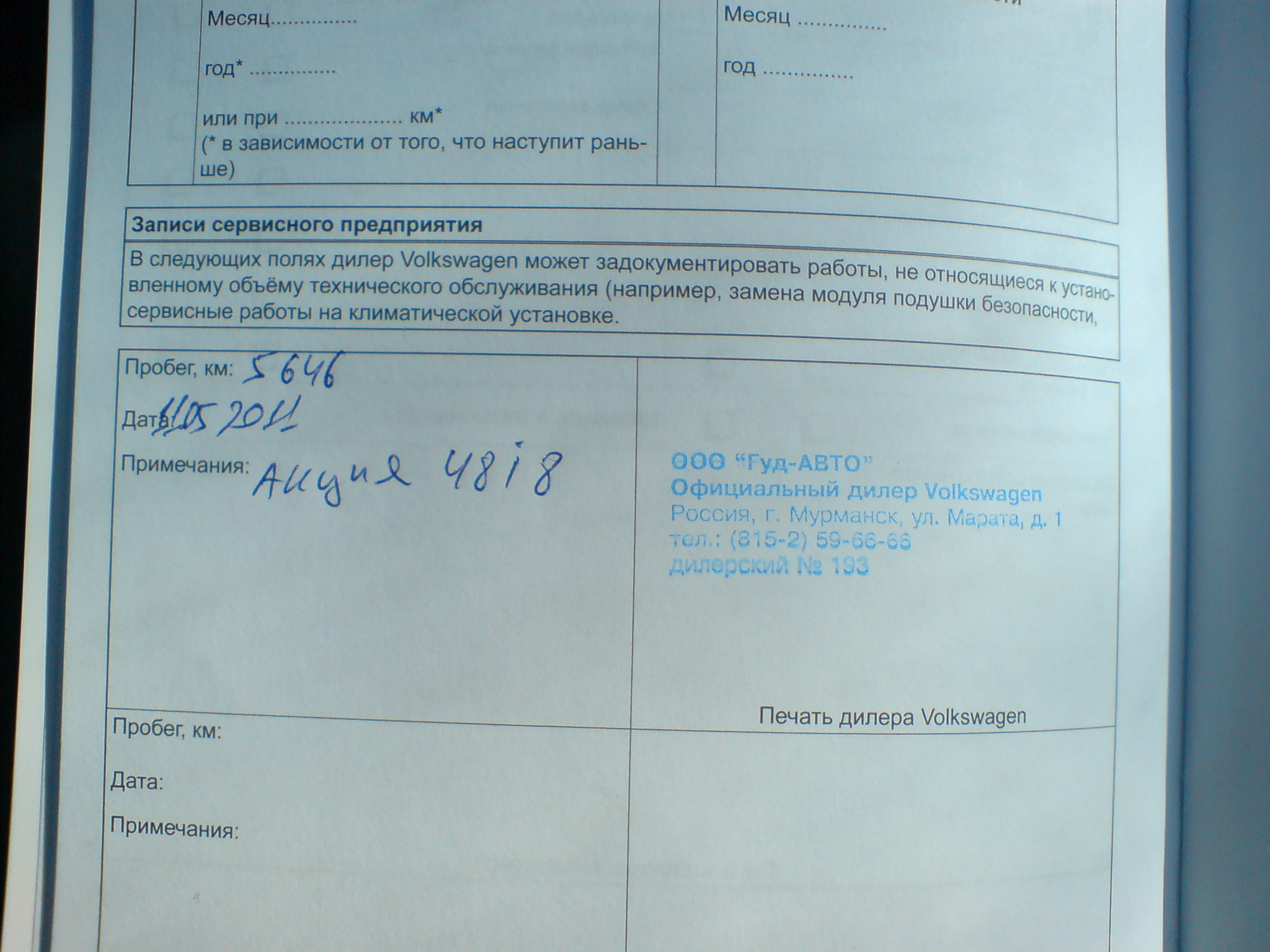

1.Тренд МКПП
2.куплен в ноябре 2010
3.Увод был раз но зима колея толком непонял.пробег около 3000
4.11.05.2011 пробег 5600 прошивка 4818. 1.5 часа+мойка.
5.Сделана запись в сервисной книжке.
Проблемы с ЭУР
DSC00275.JPG [ 843.01 КБ | Просмотров: 4222 ]

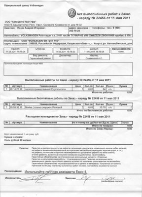

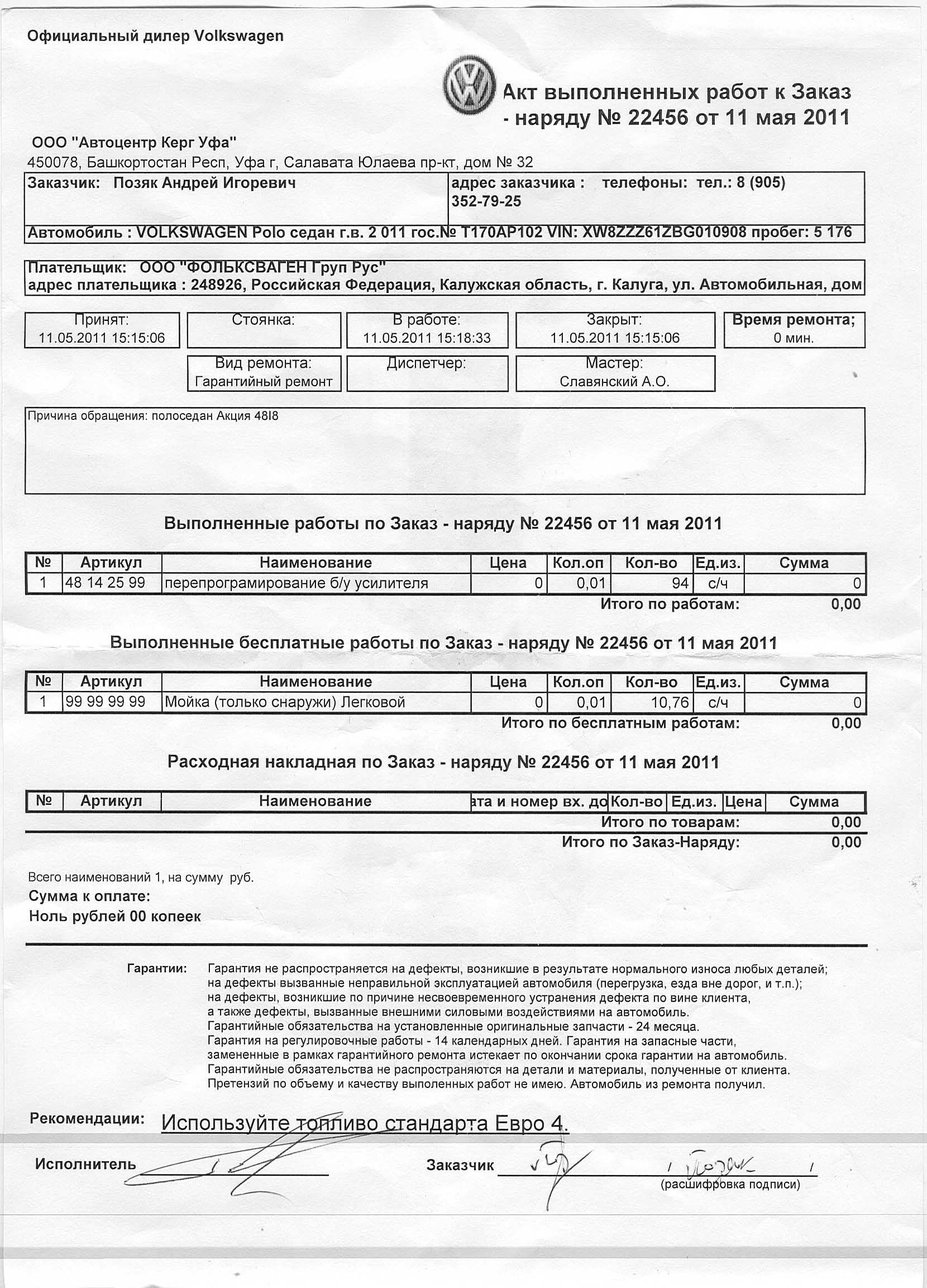

вот и я перепрошился, руль стал действительно тяжелее. Ну я уже привык.
Проблемы с ЭУР
Untitled-1.jpg [ 421.76 КБ | Просмотров: 4125 ]
