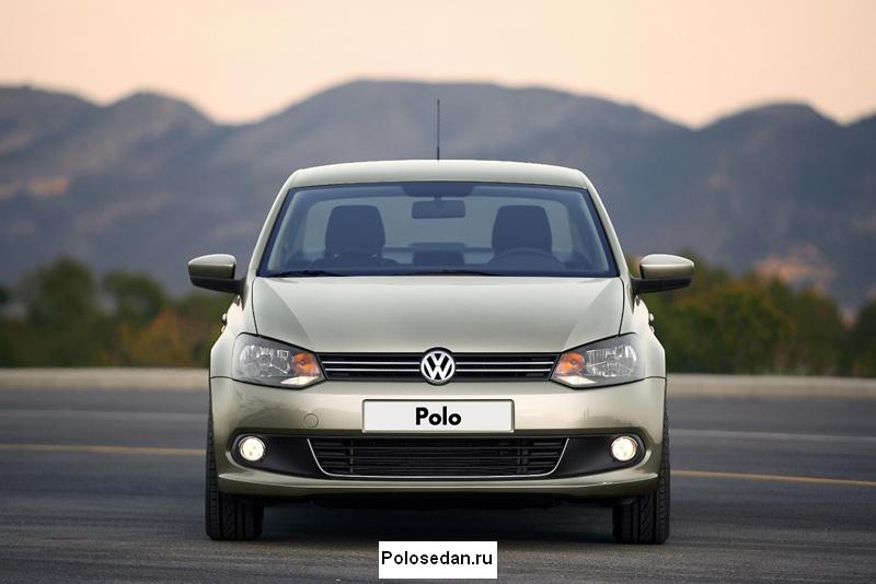

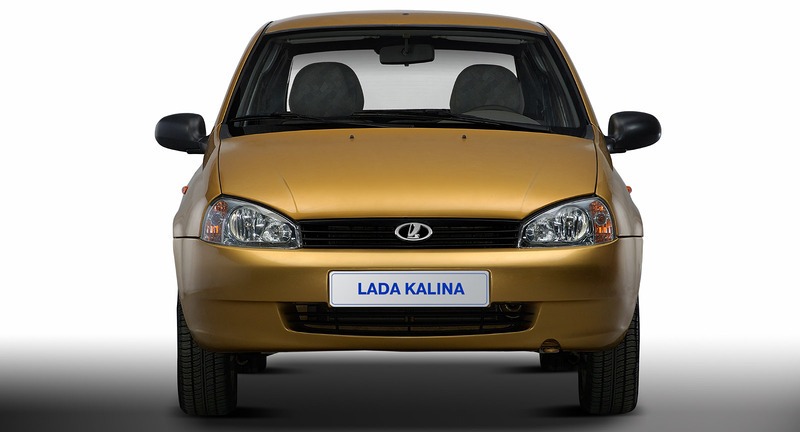

Пора начинать отпинывать голову дилерам,это уже не шутки,а калиновская болячка,есть знакомая калина с таким дефектом разбитая вхлам... По крайней мере нужно каждому заехать и письменно написать жалобу на эти уводы,они обязаны будут ее принять и переправить фольксвагену,поверьте пойдут шевеления-это безопасность! Да и не дай бог дтп по вине рулевого,сможете через суды и экспертизы доказать что не осел,а обращался с подобным дефектом!!! driver
Комментарий к файлу: А чем то они схожи!
