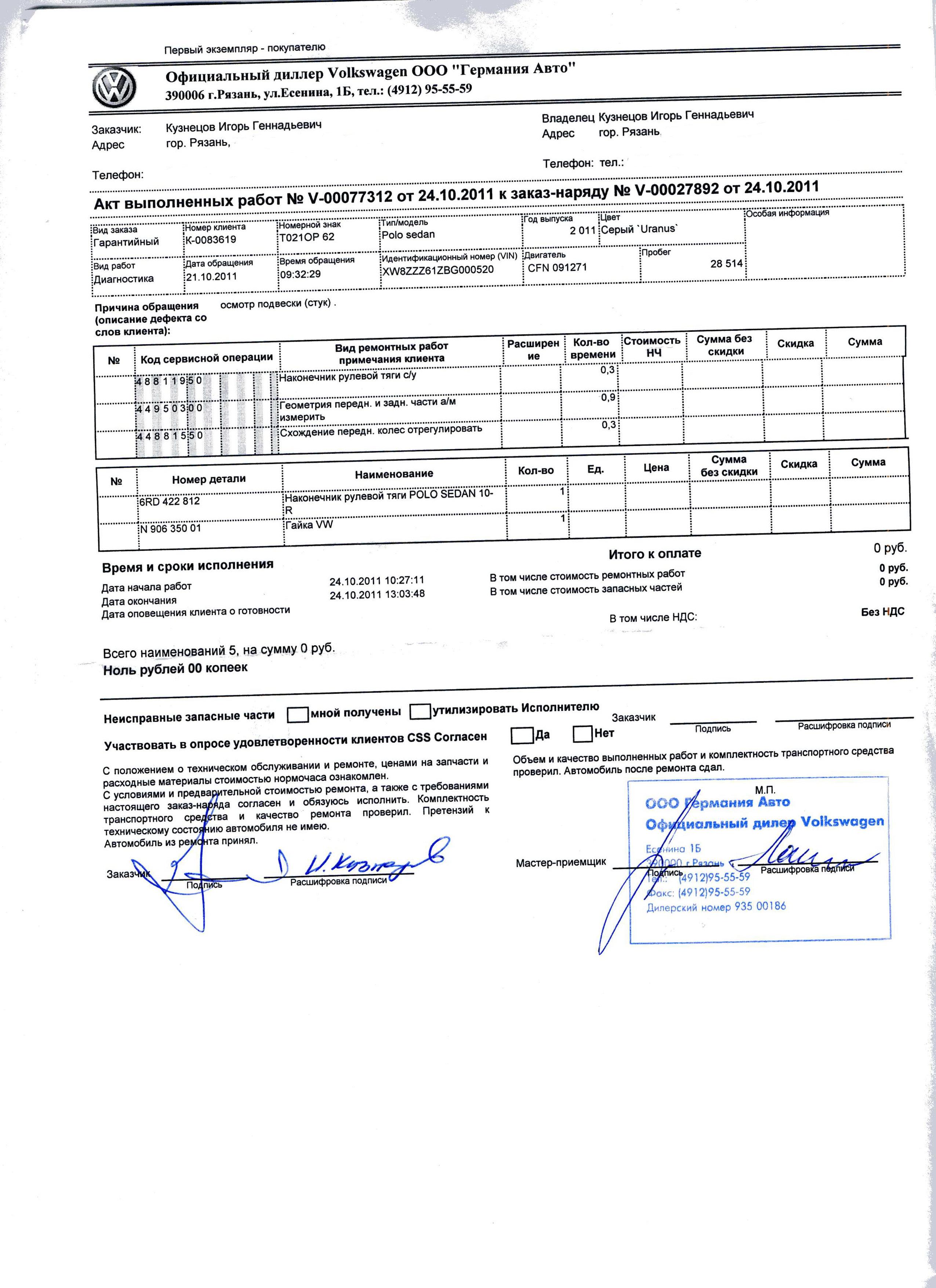

Подвеска в порядке. Заменили правый наконечник. Работа и диагностика заняли 2 часа. Деньги ни за что не взяли. Отчет прилагаю
Полетел рулевой наконечник. Сервисная акция 48J5.
img045.jpg [ 782.96 КБ | Просмотров: 7096 ]
Как всегда простой вопрос: "Что с ним? Причина выхода из строя?" Нужна причина, а не статистика.

Старый наконечник не отдали. Говорят... народ стал обращаться с этой проблемой. Видимо ждите новую акцию ..по замене рул. наконечников.
