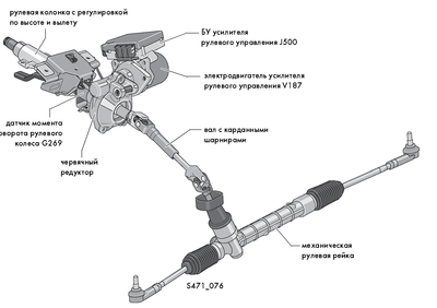

Madest писал(а):
Наш ЭУР с редуктором
Комментарий к файлу: ЭМУР с червячным редуктором.
Проблемы с ЭУР
Электромеханический усилитель рулевого управления.png [ 191.3 КБ | Просмотров: 6010 ]
