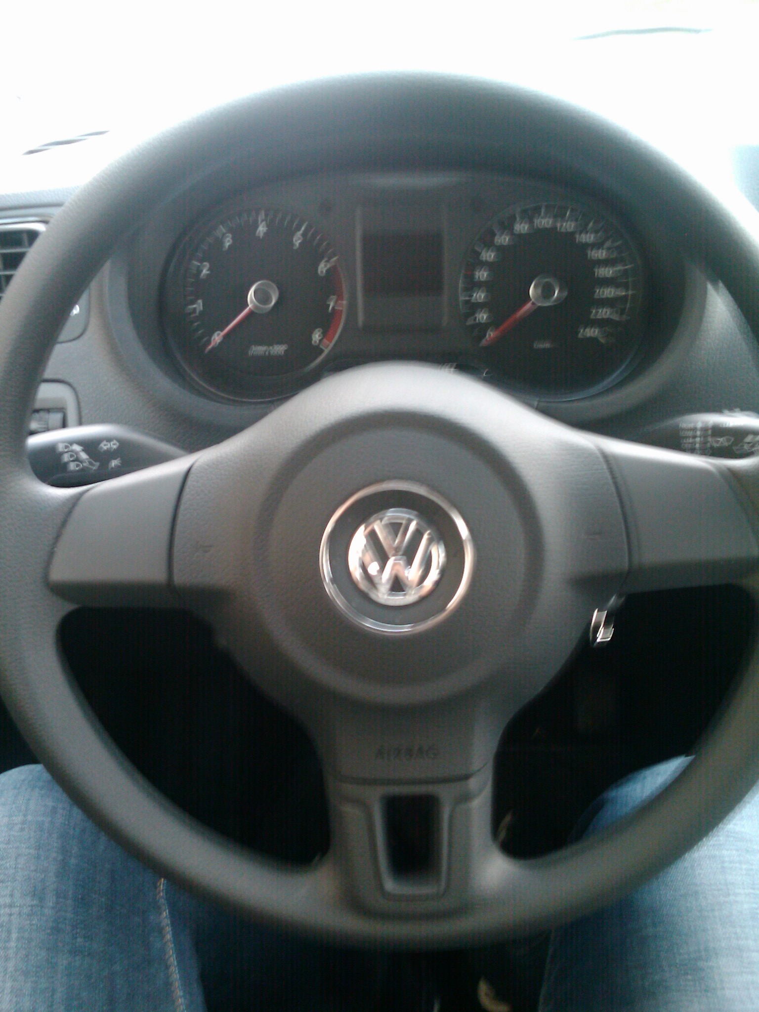

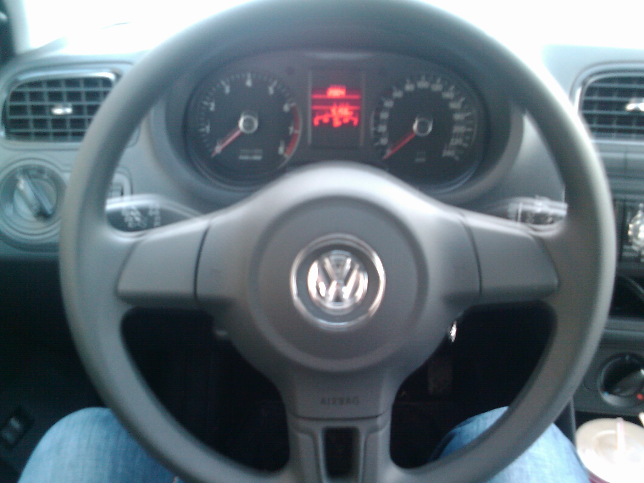

Вчера возвращался с салюта, было темно, не заметил яму в асфальте, около 4 см, ехал на скорости 30-35 км в час, звук был не очень громкий, через минуту случился увод влево, перезапустил двигатель всё стало ок, сегодня сделал наружный осмотр, всё нормально. Неделю назад записался на перепрошивку ЭУР, завтра еду.
Пока сегодня ехал на работу мне показалось что когда машина едет ровно в прямом направлении, то руль слегка(на 0.5-1см) направлен влево. Вот теперь думаю, было ли так до ямы!Могло ли что то случится от удара? Или это самовнушение? Может такое положения руля допустимо? Знаю что положение руля регулируется развалом схождением, стоит ли его делать. И как бы его сделать по гарантии(естественно не говоря ОД про яму)
Извиняюсь за столь ерундовую проблему, но всё же....
Решил спросить на форуме, а не у ОД завтра, а то посмотрят как на дурака...
фотки могут быть не совсем точными, т.к. делал уже на заглушенным двигателе, примерно придал рулю положение о котором писал выше

Ну вообще сход-развал имеет свойство со временем сбиваться и начинается всякая хрень типа уводов и жора резины. На прошлой машине у меня руль был на 2 см. в лево повернут при прямых колесах. На сервисе сказали что исправят, но потом сказали что не получается, т.к. то ли рейка такая своеобразная, то ли тяги необычные, не помню уже, но то что это можно исправить - факт!!!
На перепрошивке ЭУРа скажи что бесит этот кривой руль и пусть смотрят. Наши ОД вообще в конец охреневшие - пусть работают негры.

Не пугайте людей. Ямка 4см. В Орле и поболе есть. Ездий и не парься. А то руль сместился на 1см.

вот именно яма то не большая,а звук был не тихим..

Сколько проехал и когда забирал а/м у ОД. Я когда забирал авто, руль тоже криво стоял. Сначала не вкурил в чем дело - был боковой ветер. Поехал по трассе и сразу всё стало ясно. К дилеру приехал через 5 дней с пробегом в 600 км.У меня спросили не ловил ли я яму (нет) и почему сразу не приехал (потому что по воронежским дорогам сразу не разберешься - дорога как после войны). Сделали развал, денег не взяли.
теперь все супер

ну скоро будет 4 месяца, ну я раньше не замечал,может было может нет.завтра заеду на дяди Васин подъемник пусть посмотрят,если с диском все нормально,скажу ОД что яму не ловил,может прокатит.
