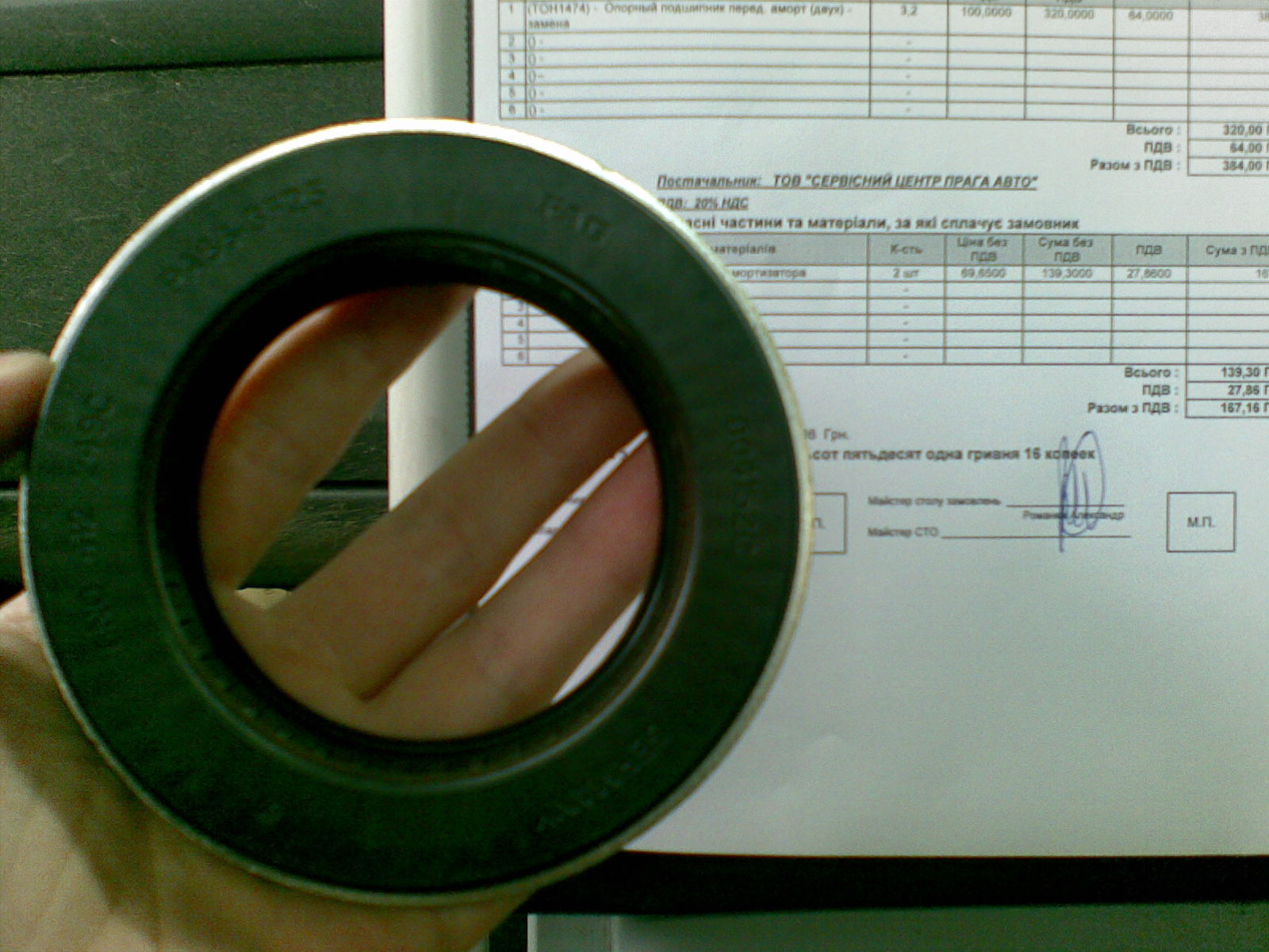

У меня после 3500 появился неприятный хруст при повороте руля,очень раздражало! Записался на ТО,заменили опорный подшипник,левый,по гарантии. Попал песок!
Сообщения: 493
Откуда: 35 RUS
Благодарил (а): 427 раз.
Поблагодарили: 116 раз.
А опорник у нас такой стоит??? Как на румстере и фабии???
Комментарий к файлу: Если у нас на поло стоит подобный подшипник,то все очень просто-тупо опять мало смазки,Расскажу свою историю подобная проблема меня мучала на новом фокусе(подшипники похожие) Вообщем первый опорник у меня заскрипел на 2000км,приехал по гарантии сменили,правда ненадолго,пробежала машинка еще 1500км и все занова,что я сделал-по совету одного сервисника приобрел у дилера новые подшипники,аккуратно(чтоб не раскатились шарики)вскрыл их,всю смазку удалил,и заполнил весь подшипник смазкой мобил (синего цвета) реально пол тюбика туда выдавил,зашелкнул крышечку,и поехал к дилеру на гарантийный ремонт,когда отдавал машину мастера попросил установить именно мои подшипники,они мне их установили,а положеные бесплатные закинули мне в багажник,после этого прошло 3 года и проблем со скрипом у мнея больше не возникало (кстати цена опорника рублей 300,смазки рублей 150),приходиться прибегать к подобным мерам потому что до дилерских центров мне 500км пути и день рабочего времени!

Здарова! Как встреча? Седня ездил на замену по гарантии упорных подшибников передних аммортизаторов , из-за которых был хруст при повороте руля ,делали 4 часа вместе с мойкой, просил что б не милы(смысла в дождь нет) но у них правила такие сказали) ,Теперь все прекрасно!
щас выложу номера деталей которые были заменены,номера подшидников тоже есть! в эгзисте этот подшибник стоит всего 240 руб! !!!)))) og_luzhok
