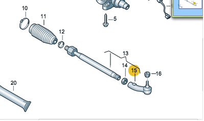

Сам думал что-то с рейкой...загнал на подъемник к знакомому мастеру в автосервис, думаю дай гляну, может что рашенсборщики забыли затянуть.... Поднимаем, а левое переднее колесо нехило уже так болтается :twisted: в стороны, смотрим а наконечнику уже полный трендец... пробег 7300... постукивать стал где-то в районе 6500, сейчас вообще брянчит аж позверски.... все дело в том, что ездить на ней уже опасно, в любой момент может оторваться наконечник и колесо станет не управляемым, а до диллера пилить 140 км и дорога не ахти, да еще и в наличии может не оказаться.... придется второй раз ехать... вот и думаю- как сделать??? может самому поменять, только вот не произойдет ли слета с гарантии?....

Доброго дня . Приехал на ТО2 стартовала акция завода по рулевым наконечникам, номер не запомнил. Проверили идут по акции под замену.
Не по теме но все-же!
Сервисная акция 48J5---
Наконечники на рисунке. 113_
Полетел рулевой наконечник. Сервисная акция 48J5.

Пробег 11200, загремел правый. 14 июня поеду к ОД. Сказали бывает. Думаю, надо по отзывной менять оба, судя по сообщениям.
Заменили оба + концевик багажника по акции, что-бы лампочка горела, а не то вдруг лбом приложусь к полу багажника в темноте и в суд потом на фв подам...
