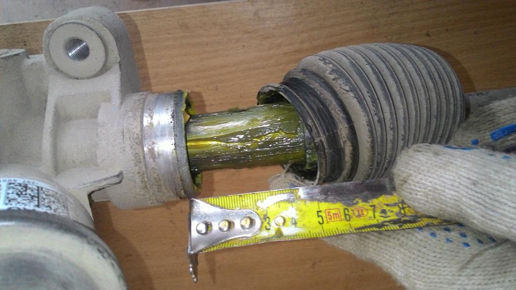

1gen писал(а):
Там есть червячный механизм???
да, он есть. На валу который идет к рулевому механизму есть червяк, а на скалке зубцы. Толку от того что вы смажете скалку за втулкой. Если туда не попадает вода воздух, смазка никуда не денется. Я свою рейку разбирал на 72 тыс. Смазки там было достаточно.Рулевая и смазка
фото правда с левой стороны. Справа было также, фото справа делал уже после того как протер все

Вы знаете, что такое червяк?) посмотрите в мясорубке.
На фото обычная с виду шестерня- рейка.
