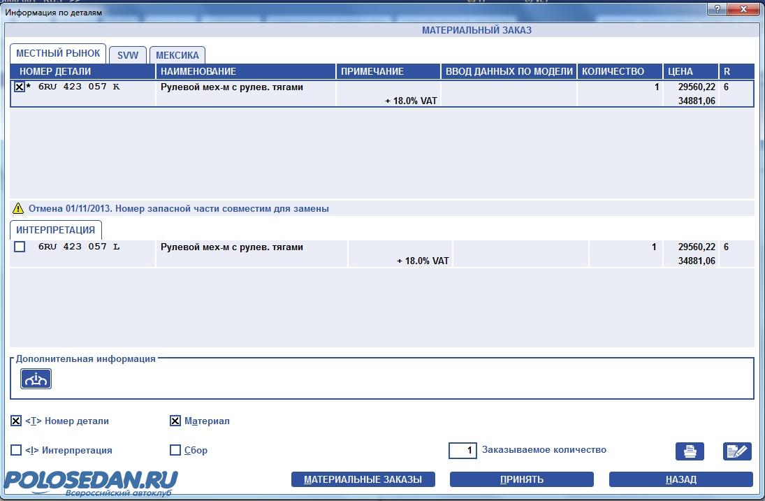

Ниже инфа из ETKA. Скорее всего отличие в том, что К прекратили выпускать.
Рулевая рейка: 6RU423057 L  или  6RU423057 K
Рулевая рейка.jpg [ 142.14 КБ | Просмотров: 21399 ]

Отличие в цене, то есть в поставщике. Вообще странно, более свежая рейка должна быть подешевле. Не забываем купить новые болты крепления рейки (главное - не ошибиться с длиной), а также другой сопутствующий крепёж, поскольку он скорее всего весь одноразовый (подробно в ELSA).
