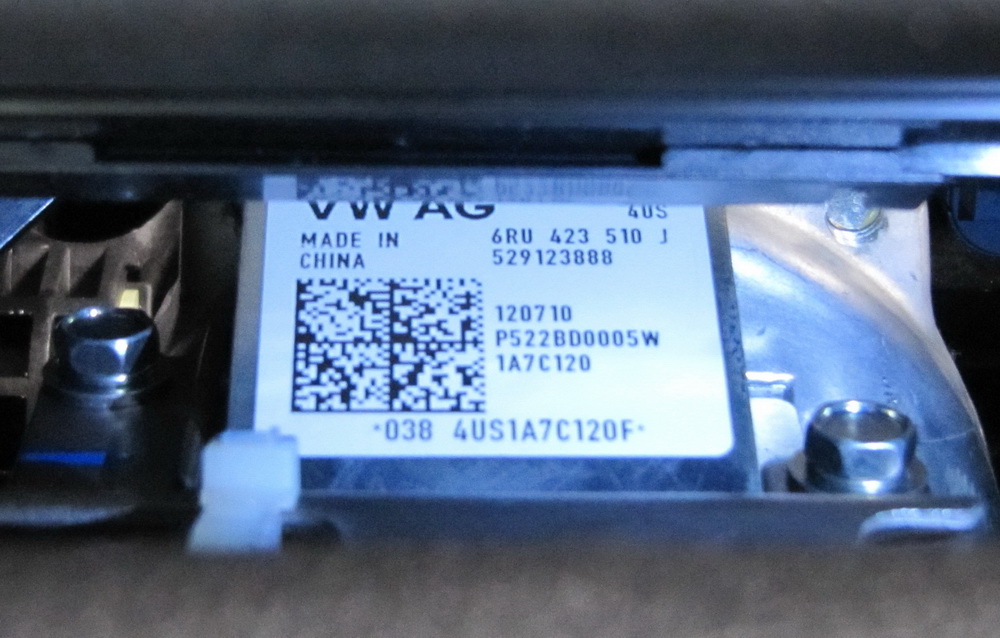

Вы случайно не пытались посмотреть на номер вашей рулевой колонки. Быть может у Вас еще старая версия РК - 6RU 423 510 J. Всё прекрасно видно в щель под рулём.
Вот фото моей (подсвечено фанариком, перевернуто):
PS Прошу ответить в теме Свободное обсуждение Проблемы с ЭУР, и напишите, пожалуйста, ваш VIN.

Отвечу цитатой:
Alexey VW писал(а):
MacVit, вот скажите мне, пожалуйста, с чего Вы взяли что Riv_2000 станет обладателем усилителя с индексом N? Ну откуда у Вас такие сведения? Не верьте Вы этим каталогам, там одна чушь написана. Усилитель с индексом J ставится и по сей день, и будет ставиться пока не закончится, а закончится он вот-вот. Все отличие услилителей с индексами J и N заключается в различных версиях ПО. На J залит старый 0211 софт, в N - новый 0311 софт. Вот и все отличие, конструктивных отличий у них нет. Так что даже не обязательно менять усилитель в сборе, возможно просто перезальют прошивку и отправят восвояси.
Вся канитель с выяснением причин увода ни к чему не привела. Все свалили на софт и даже наверно сами в это поверили. Война с ведьмами началась где-то числа с 16-го февраля, когда все усилители на Поло принудительно стали перешивать под 0311 софт, и продолжается по сей день, пока не закончатся усилки с индексом J. Где-то с VIN ....013500 пошли новые версии ПО, хотя усилители были J. N только привезли и вот-вот начнут устанавливать.
