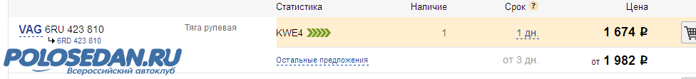

Юрий Б, экзист пишет что они взаимозаменяемы , длина 314 мм bt

6RD423810 - это официальная замена предыдущей тяги 6RU423810

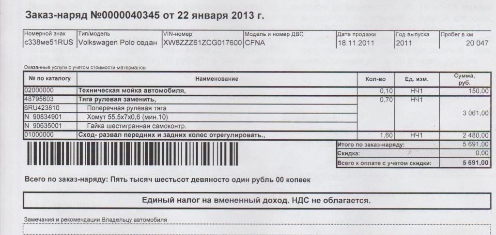

Я в январе 2013г на скользком левом повороте не вписался и получил удар по резине колеса отбойником, к счастью кузов не зацепил, но рулевую тягу согнуло на 30-35 градусов, руль тоже сместился градусов на 15, друг со мной ехал, сказал на жигулях от такого удара шаровая отлетела или рассыпалась бы, я записался к ОД, и ещё неделю наездил 5оо км без напряга, на сервисе, мастер сначала смеялся, как это я дилетант отдефектовал тягу, пока не поднял на подъёмник. Тягу менял при мне за 40 минут, не снимая рейку, а я сам копался на сайтах и почти везде говорили, что надо снимать всю рейку, а он сделал без проблем. Нашел заказ-наряд, прилагаю.Рулевая тяга VW Polo седан Кто 6RD 423 810 ставил
