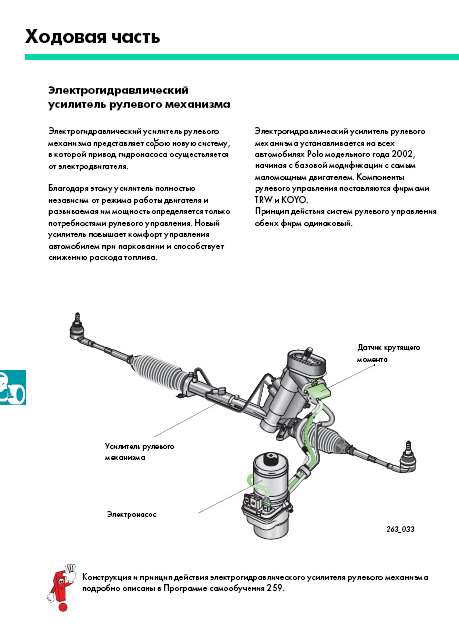

На Поло устанавливают Электрогидравлический усилитель рулевого механизма.
Вот информация о Поло 2002, а в описании Поло 2010 написано что рулевое не поменялось.
Электрогидравлический усилитель или электрический
usil.jpg [ 57.91 КБ | Просмотров: 10336 ]

А вот в Гольфе и Пассате настоящий электроусилитель.
Нигде не видел инфы про это, поделитесь ссылкой, наоборот, везде пишут про ЭМУР (в том числе и на оф. сайте), а это все же другое, что указано вами на схеме.
