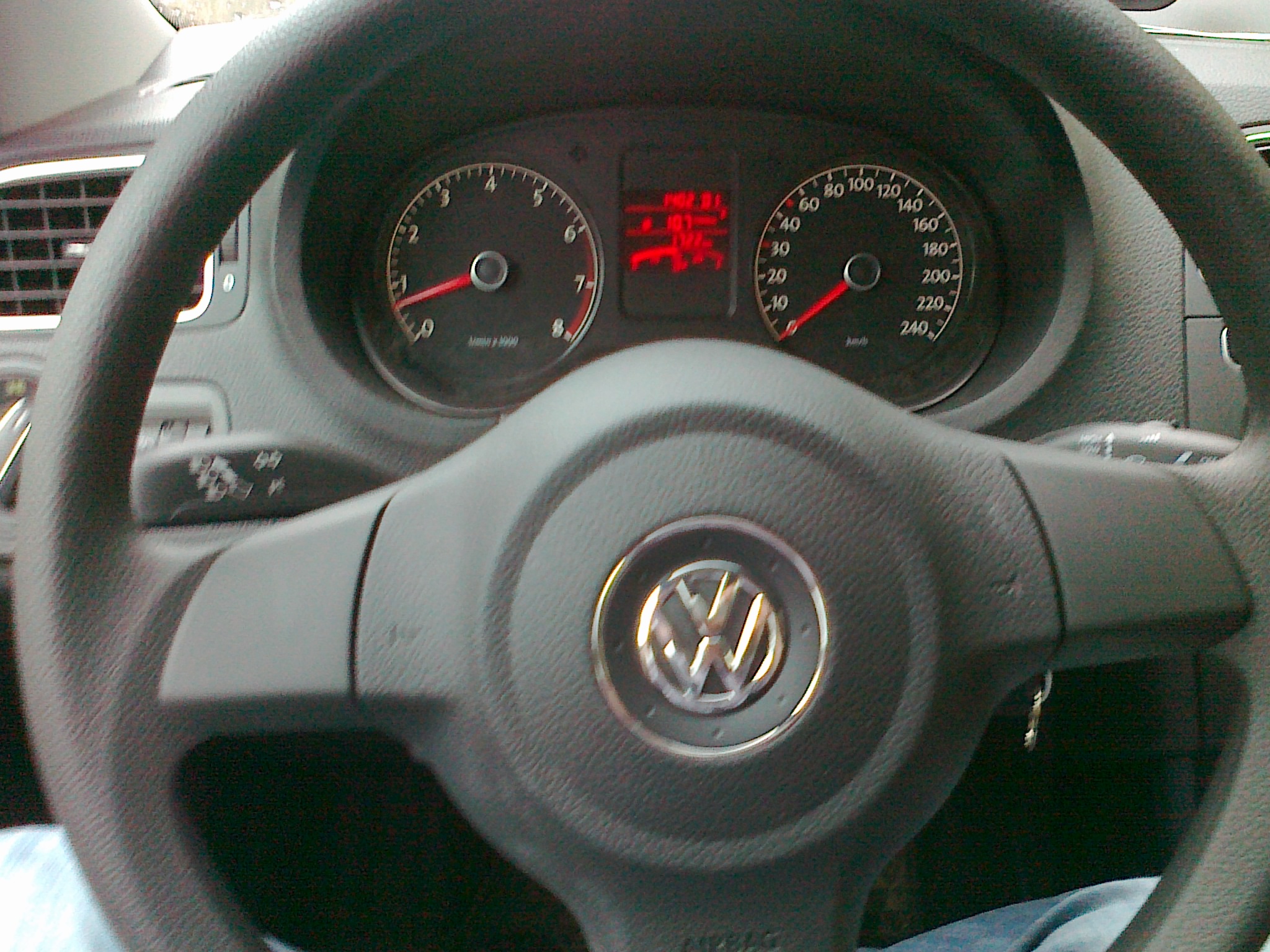

Решил на всякий случай сфоткать, выкладываю и сюда, мало ли кому пригодится для оценки. Фотка правда размазанная, но можно ориентироваться по рычагам поворотников и дворников.
О самом ремонте отпишу через пару-тройку дней.
Комментарий к файлу: jnклонение нуля руля.
Отклонение руля после удара подвески
