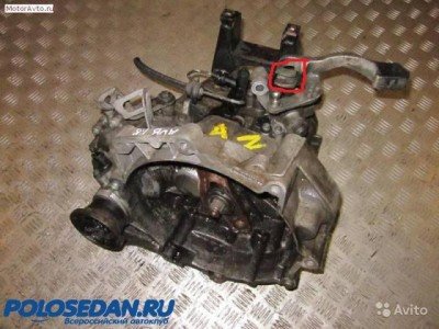

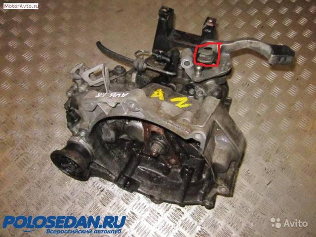

Олег , а конкретнее для тех кто в танке , где именно мазать , с фото было бы ваще замечательно
Андрюх, сними аккум..сними его площадку.... и все сам увидишь....если смотреть спереди на эту железяку...то справа видно что она с тягой соединяется через паз....при переключении она ходит в этом пазе... у меня там металл был потерт до блеска...

Спасибо Олег , полезу мазать шток рабочего цилиндра сцепления и гляну что там еще помазать

Олег , на этом фото неть ?

Ну вот и разобрались . Спасибо ! bt Думаю многим будет полезно . Мне по крайней мере точно :-)
