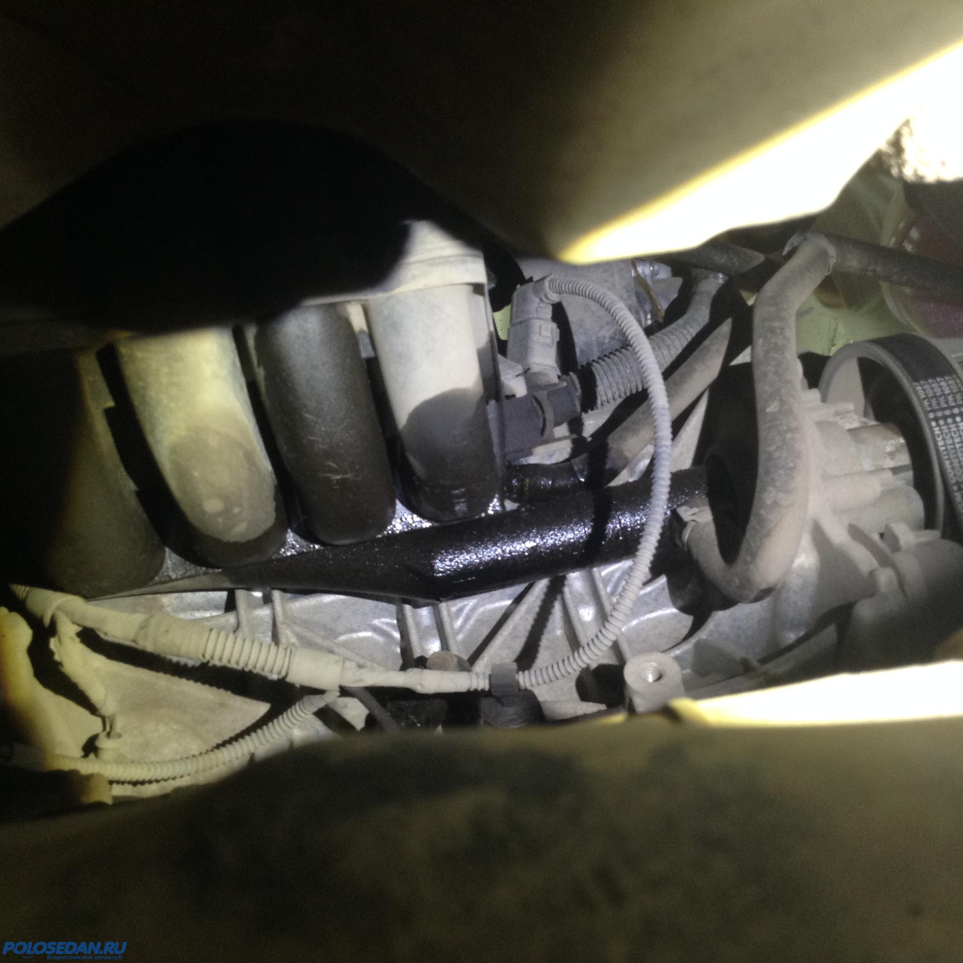

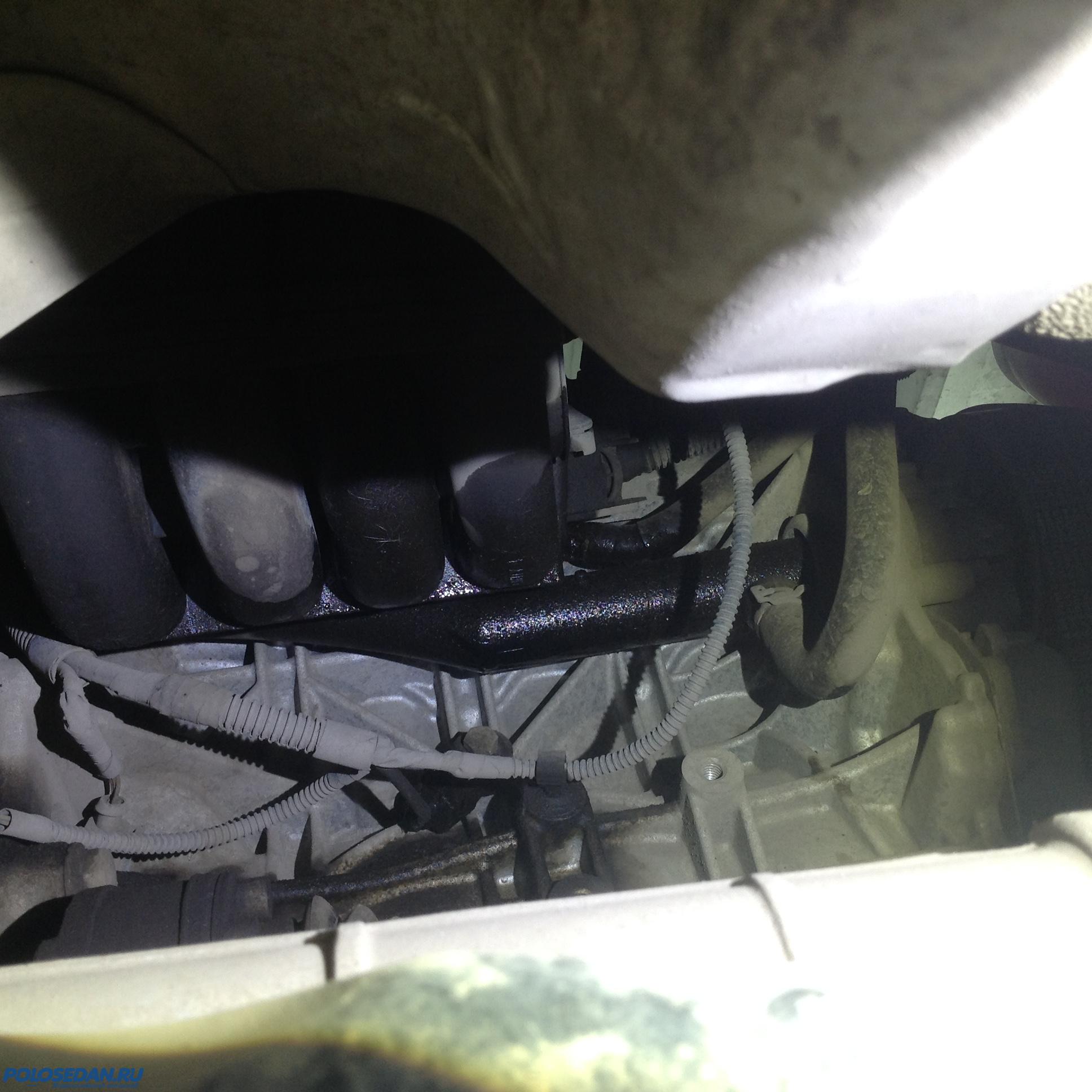

Низ движка сырой, должно ли так быть?
Комментарий к файлу: вид из ямы
Текут ШРУСы
Фото 25-06-15 21 02 40.jpg [ 762.82 КБ | Просмотров: 5141 ]
Текут ШРУСы
Фото 25-06-15 21 02 48.jpg [ 816.7 КБ | Просмотров: 5141 ]
Сообщения: 1379
Благодарил (а): 200 раз.
Поблагодарили: 336 раз.
Имя: владимир
degterevns, Не должно, ищите откуда течь. Определите антифриз или масло.

самец писал(а):
или масло.
.... трансмиссионное со ШРУСа и КПП.
