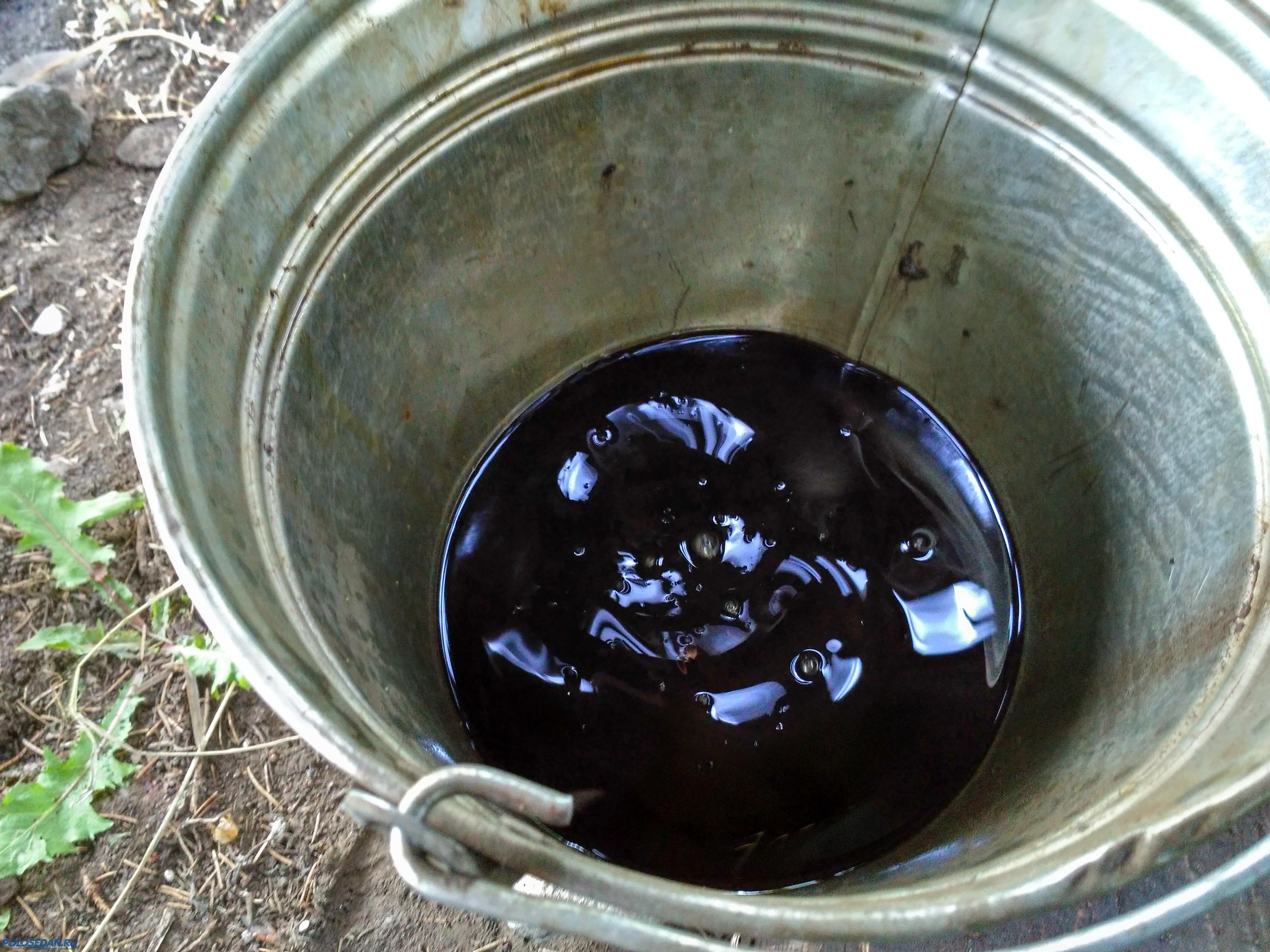

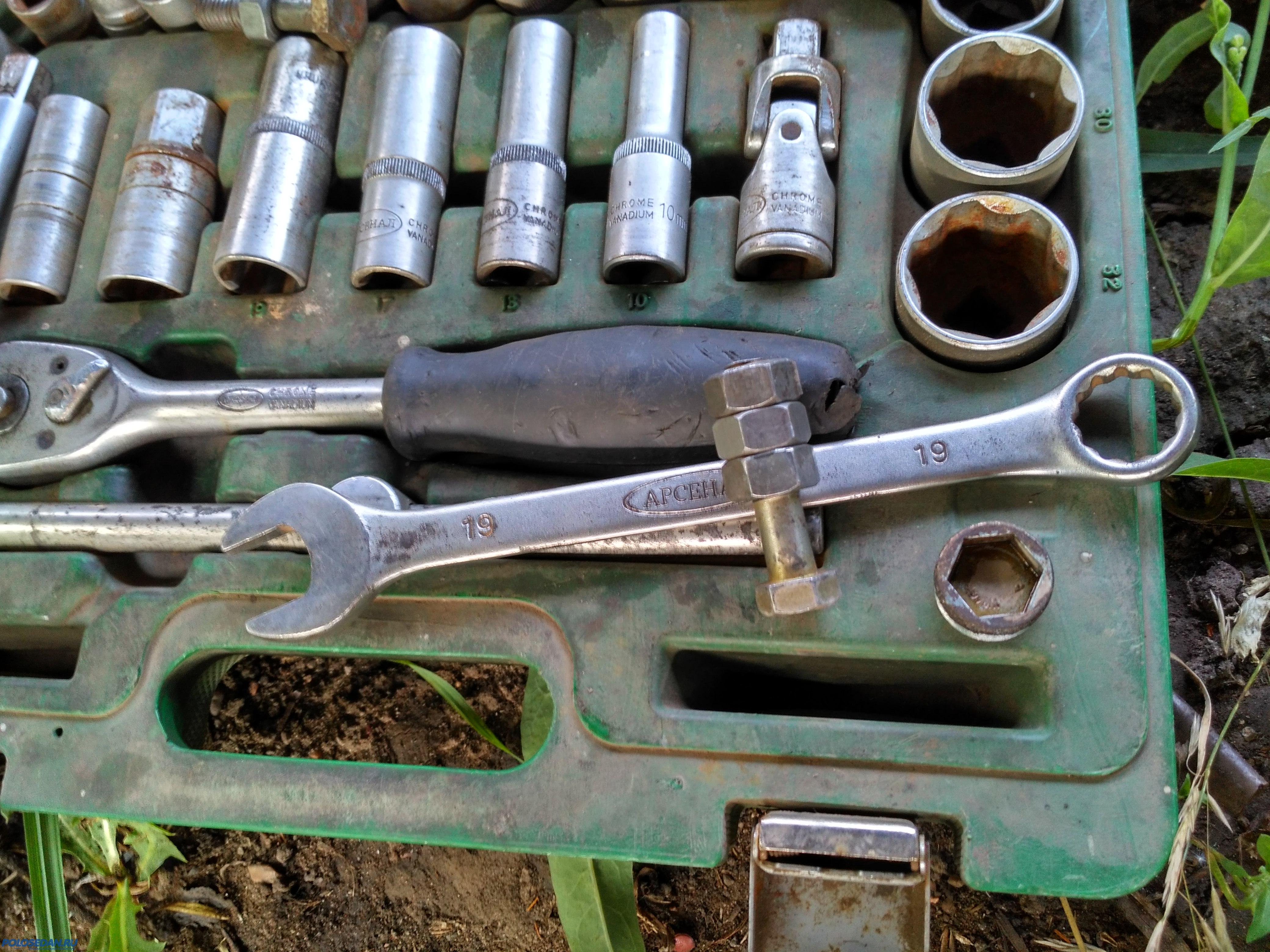

Заменил масло на 79600 км. Бывало что втыкал передачи не до выжав сцепление, поэтому ожидал что выйдет если хотя бы не стружка, то мелкие частицы точно. Но ничего такого не было. Цвет темный, запаха нет :-) . Хотел Ликви, но по не внимательности заказ Мотюл.(думаю ничем не хуже). После смены масла втыкать стало гораздо приятнее.
p.s. Как назло в самый не подходящий момент не нашел ключ на 17. Ну что ж теперь, наши руки не для скуки, тем более до магаза далеко. Взял болт, накрутил 3 гайки и вот готов спец.инструмент :grin:

ИльдарКа, колесный болт использовать не?))))

ИльдарКа, что то масло ну оооооосень черное !?!
