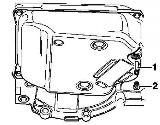

зафотал вам страничку по замене масла-в принципе ничего сложного.какого то глобального сервисного супер пупер эксклюзивного оборудования не потребуется.для наглядности выкладываю(примерную)схему нашей АКПП:
цифра 1:переливная трубка
цифра 2:пробка сливного отверстия.
З.Ы.тока не до конца понял по поводу смены жижы:заливаем 3 литра.это как это?!что то маловато,не?метод частичной замены,я правильно понял?...................

Как сливать понятно, а куда заливать там есть схема? ) и еще, читал, при смене трансмиссионной жидкости должен меняться фильтр. Есть в этом руководстве информация об этом?
Есть специальные "шприцы" для залива... Фильтр меняется при снятии поддона и, соответственно, при полном сливе масла... При частичной - не меняется...
