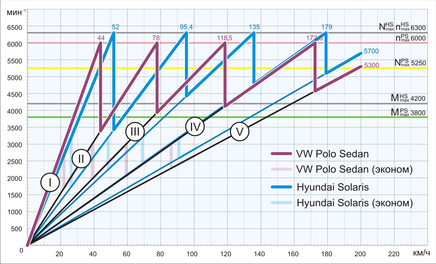

Подскажите пожалуйста. При переключении передач с 1ой на 2ую машиниа едет плавно... как только идут следущие повышенные передачи 3, 4, 5 то при переключении машина дергается... Вроде все делаю плавно (трогаюсь в том числе).
Заметил что при нажатии на сцепление обороты с 2800-3000 тысяч очень резко падают до 1200-1500 а когда включаю передачу (резко подскакиваю) и происходит рывок.. Добавлял газу.. становится плавнее но идет рев и все равно чуть дергается. Так должно быть? Или я что то не так делаю? :(
1.4 tsi МКПП
Сообщения: 1391
Откуда: Барнаул
Благодарил (а): 786 раз.
Поблагодарили: 2089 раз.
Cheshir
Быть может, что вы это делаете слишком медленно. При переключении со 2-й (3000 об) на 3-ю (2000 об) не желательно давать двигателю снижать обороты (в том числе до холостых, иначе толчки неизбежны), а используя импульс движения и естественное снижение оборотов при легком отпускании педали газа дать двигателю возможность подхватить машинку на следующей передаче.
См. график - VW Polo Sedan (эконом), но это всего лишь схема. Слегка сглаживая углы этой пилы можно добиться плавного и уверенного ускорения даже в экономичном режиме, то есть например со 2-й на 3-ю начинать отпускать сцепление уже где-то на 2300-2500 об.
Все о МКПП 1.6
Polo sedan - Пила.jpg [ 324.31 КБ | Просмотров: 9037 ]
Зарегистрирован: 18 ноя 2010, 08:19
Сообщения: 328
Откуда: Сергиев Посад (М.О.)
Благодарил (а): 108 раз.
Поблагодарили: 46 раз.
Блин.. сейчас с работы приду - сразу в гараж ездить по тахометру и табличке :) Спасибо!
1.4 tsi МКПП
Сообщения: 328
Riv_2000
Пассиба еще раз) Начал крутить обороты чуть побольше на каждой передачи и все пошло как по маслу, ни разу не дергалась :) Просто не успевал переключаться...

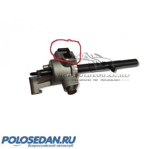

Доброго времени суток всем!
Подскажите пожалуйста, какую функцию выполняет черный сопун на блоке переключения (VAG 02T301230J)?
Может кто знает... Вопрос возник не от праздного любопытства. Он у меня был сорван, когда ОД снимал/ставил стартер.
Обнаружил данное безобразие не так давно после очередного ТО.
Вот он в целом виде:
Все о МКПП 1.6
Зарегистрирован: 09 янв 2014, 12:17
Сообщения: 82
Откуда: Москва(Братеево) - Люберцы
Поблагодарили: 18 раз.
Имя: Владимир
Это фиксатор вала управления!
Он нужен для того что бы зафиксировать вал в определенном положении в процессе регулировки тросов.
