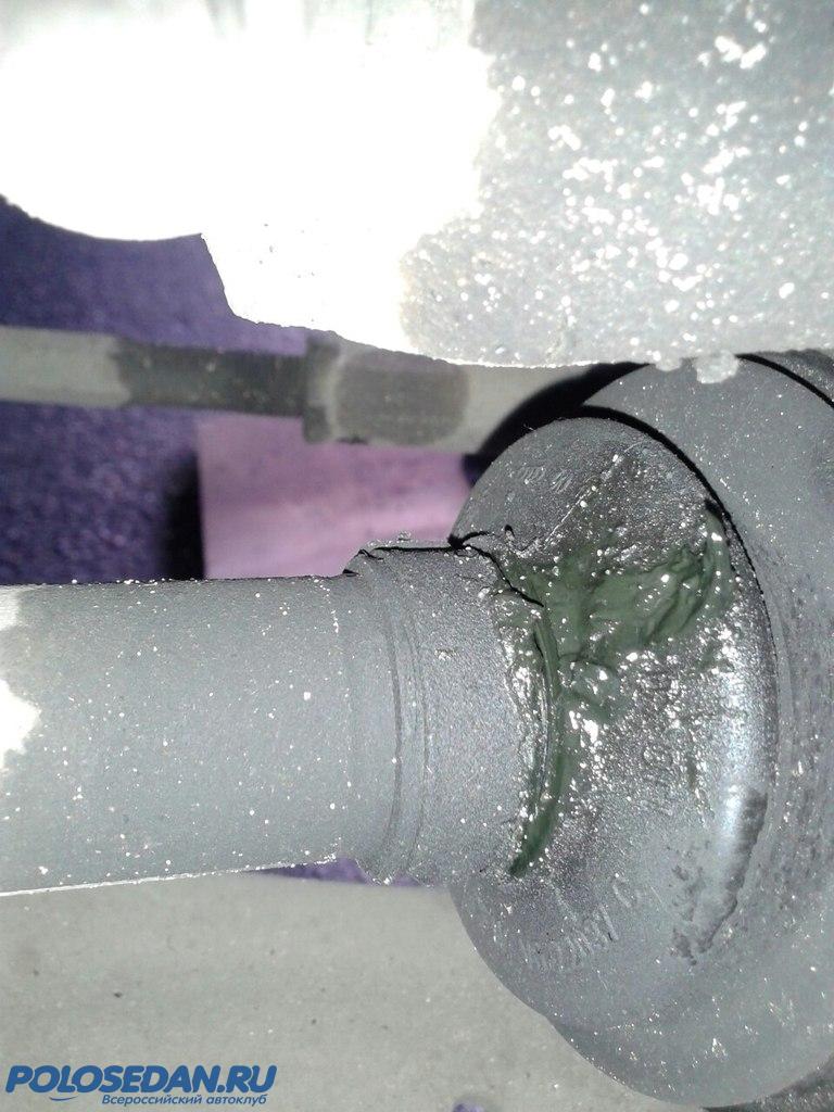

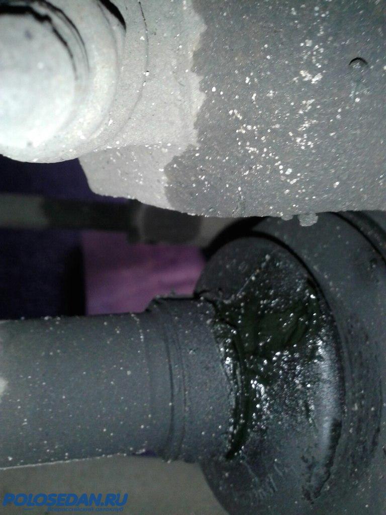

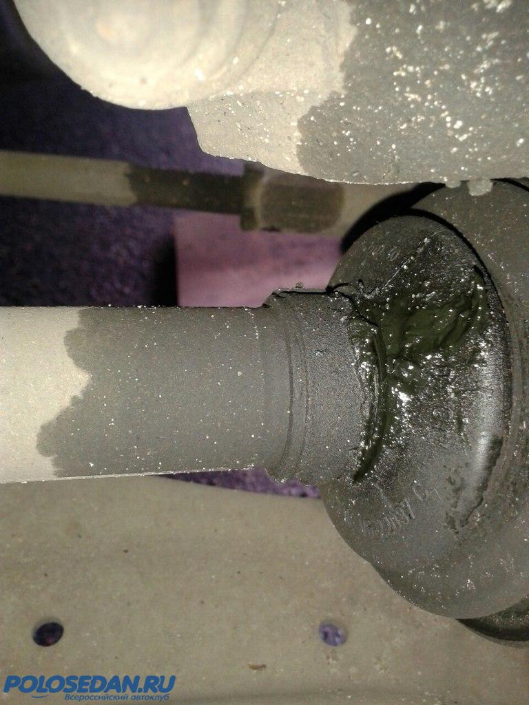

всем привет, хочу оживить тему и просить совета)
Левый внешний пыльник вытекает. Мне не известно сколько он так проходил.
Вопрос вот в чём: в мануале пишется, что для доступа к узлу нужно разобрать пол подвески с минимум двумя съёмниками. Хотелось бы узнать на сколько это правда, на сколько трудоёмко выполнять эти работы саму (есть гараж с ямой), а так же хотелось бы совместить эти работы с отзывной акцией по замене рулевых наконечников, тк множество работ пересекаются.
Я понимаю, что по фото не лечат, но всё равно спрошу Вас, судя по фото, я смогу отделаться только заменой пыльника или настраиваться на ШРУС? Буду рад прочитать ответы на свои вопросы, Спасибо все откликнувшимся!

Подскажите пожалуйста - на автомате если снять пыльник трипода и вытащить вал с ним - масло из коробки не потечет же?
Трипод, как понимаю в гранате ничем не крепится, и с коробкой никак не связывается, если гранату не выдергивать, то масло сливать не нужно?
И, если кто пробовал, там хомуты зажать потом реально будет, подлезть снизу?
Хочу состояние трипода посмотреть с минимальными усилиями..

внутренние разные.
На МКПП они имеют фланцевое соединение с коробкой.
На АКПП- шлицевое с утапливаемым стопорным кольцом .
И на АКПП вал с гранатами в сборе можно выдернуть из коробки ,а на МКПП это не получится -надо "половинить " фланцы внутренней гранаты .

Ребят поддерживаю вопрос про Пыльники Шруса порвался внешний,могу заменить только пыльник или менять гранату сразу???
jimfree, Меняй только пыльник... В чем проблем? Я на прошлом Поло менял....
