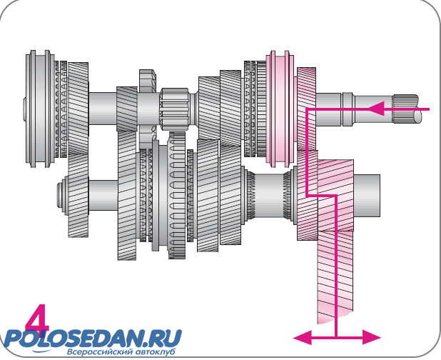

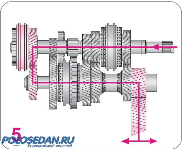

ОлегV писал(а):
Да и 4-ая передача - это ведь ПРЯМАЯ передача как лом,стержень, ни каких нагрузок на придатки в коробке.
Не согласен! в переднем приводе вообще нет понятия как "прямая передача"! Особой разницы между 4 и 5-й передаче в нашей коробке нет.

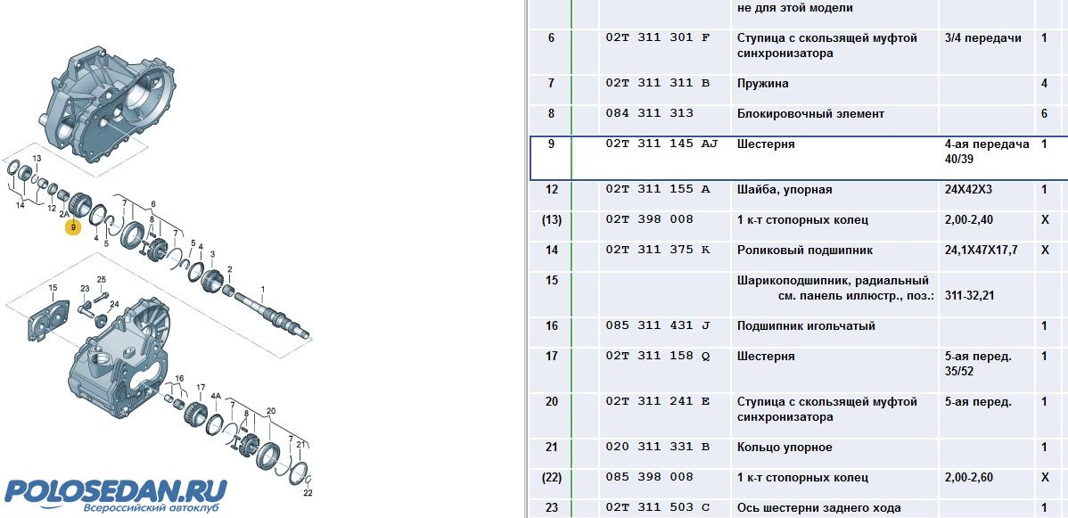

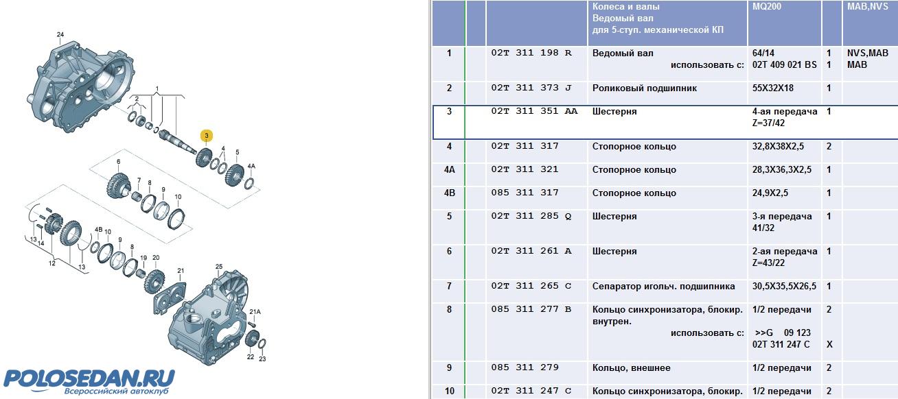

Илья, разница есть и она существенна в плане передаточного отношения (отношения количества зубьев) шестерен ведущего (первичного) и ведомого (вторичного) валов. 5-ая передача - ни разу не "силовая", т.е. крутящий момент на "5-ой" не увеличивается, как в первых четырех передачах, от первичного вала к вторичному, а уменьшается. 5-ая передача создана для экономии топлива, а никак ни для "силовой", "моментной" езды. Вообщем-то ощущения езды на "5-ой" подтверждаются следующими соображениями:
Количество зубьев косозубой шестерни-каретки 4-ой передачи, расположенной на первичном валу - 37 (либо 40, что скорее всего - косяк ETKA на картинке ниже), количество зубьев шестерни 4-ой передачи, жестко сидящей на шлицах вторичного вала - соответственно 42 (но скорее 39). Соответственно, для 5-ой передачи количество зубьев шестерни-каретки - 35, а неподвижной в осевом направлении шестерни - 52. Таким образом, получаем, что передаточное отношение 4-ой передачи (конечно, не учитывая передаточного отношения главной передачи коробки 02Т NVS - 64/14=4,571) от первичного вала к вторичному - 40/39=1,026, а 5-ой передачи - 35/52=0,673, т.е. крутящий момент на вторичном (ведомом) валу на 5-ой передаче меньше примерно в полтора раза, чем на 4-ой.
Вообще, весь ряд передаточных отношений нашей коробки выглядит так (без учета передаточного отношения главной передачи):
1-ая - 38/11; 2-ая - 43/22; 3-я - 41/32; 4-ая - 40/39 (скорее всего); 5-ая - 35/52.
Или то же самое в численном виде:
3,455; 1,955; 1,281; 1,026; 0,673.
Частота вращения вторичного вала меньше (следовательно, и крутящий момент на нем более высокий), чем первичного на первых четырех передачах, на 5-ой же происходит ровно наоборот.
Рекомендации по переключению передач
Шестерня 4-ой передачи первичного (ведущего) вала.jpg [ 162.94 КБ | Просмотров: 4940 ]
Какое значение передаточного отношения 4-ой передачи, представленное на картинках, является верным?
Шестерня 4-ой передачи вторичного (ведомого) вала.jpg [ 172.64 КБ | Просмотров: 4940 ]

mister_hat писал(а):
Частота вращения вторичного вала больше (следовательно, и крутящий момент на нем более высокий), чем первичного на первых четырех передачах
Не-а. на пятой передаче частота вращения вторичного вала будет выше первичного ) Ведь она у нас повышающая. на четвертой частоты вращения будут примерно равны.
Вторичный вал - это тот который уходит на колёса. Первичный - который приходит с двигателя. Это если грубо).
в остальном всё верно, Андрей)
