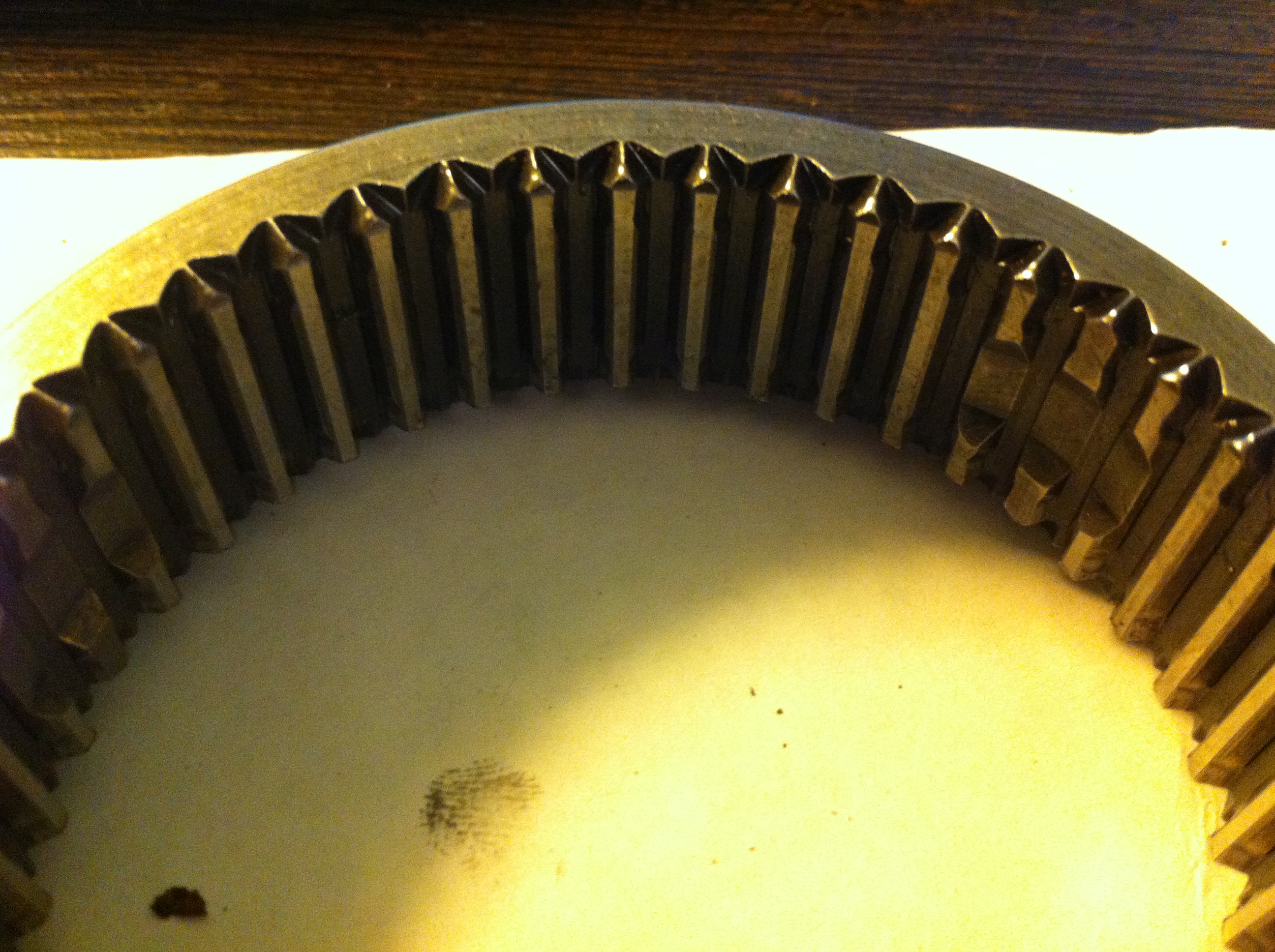

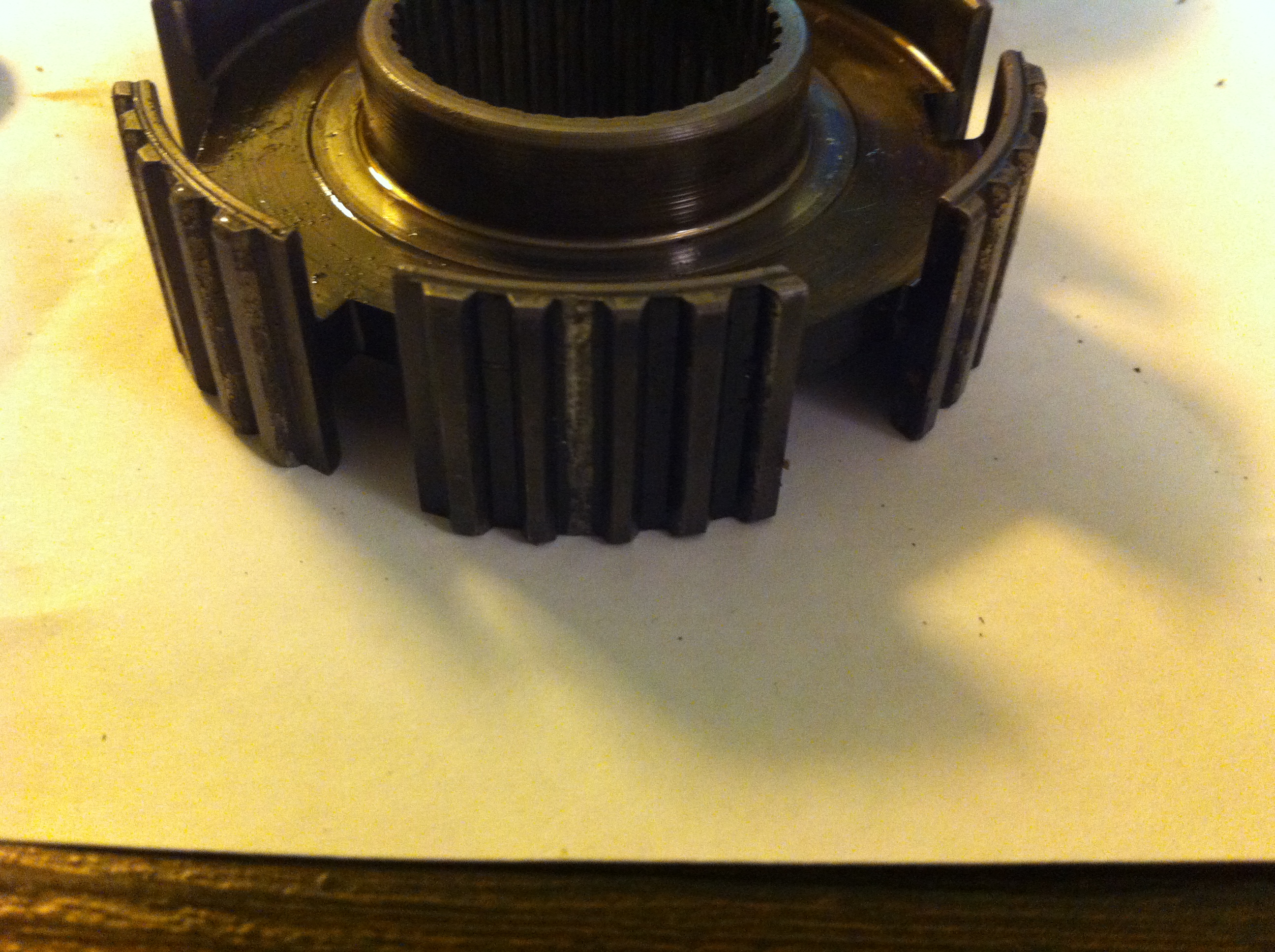

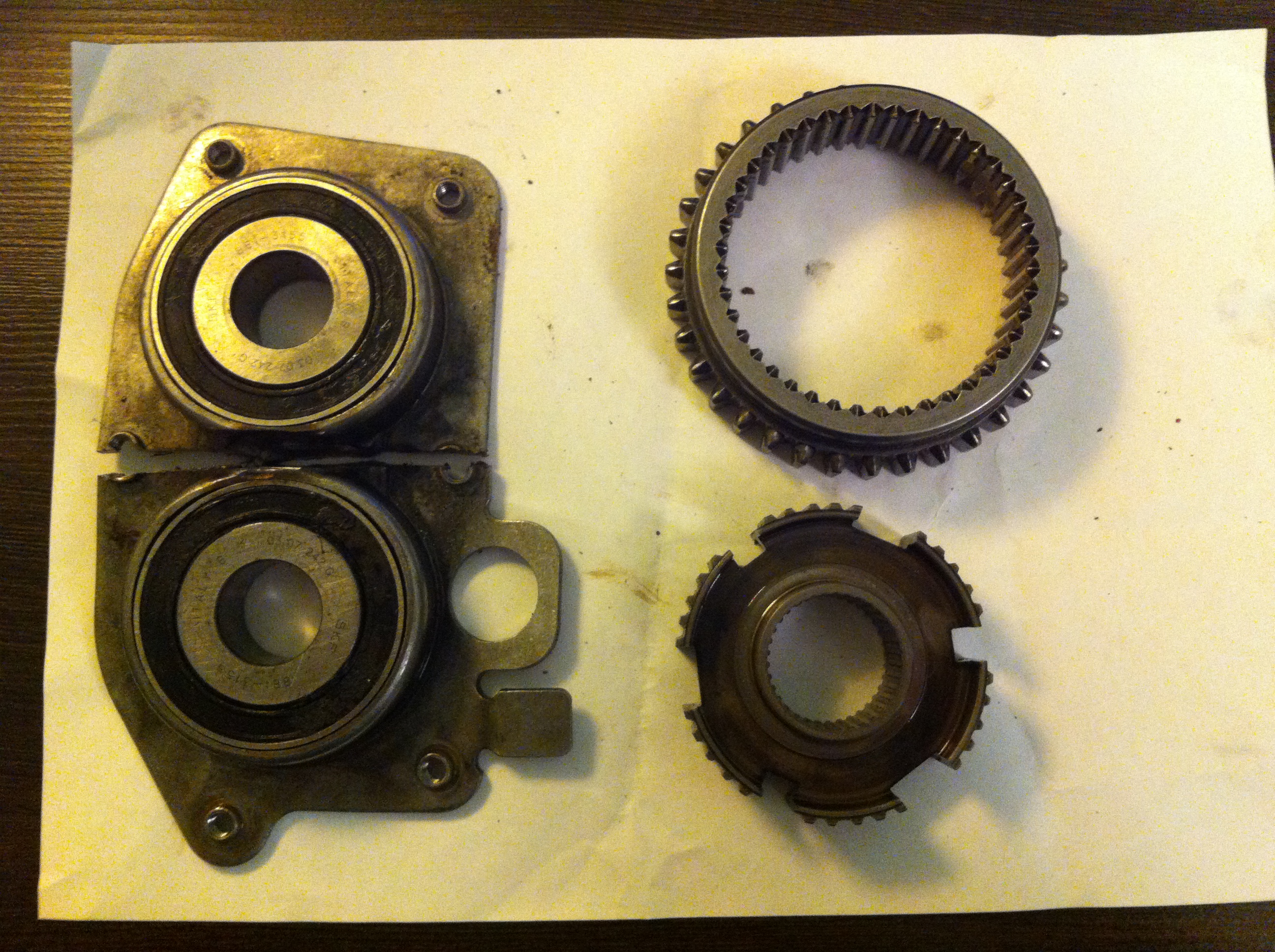

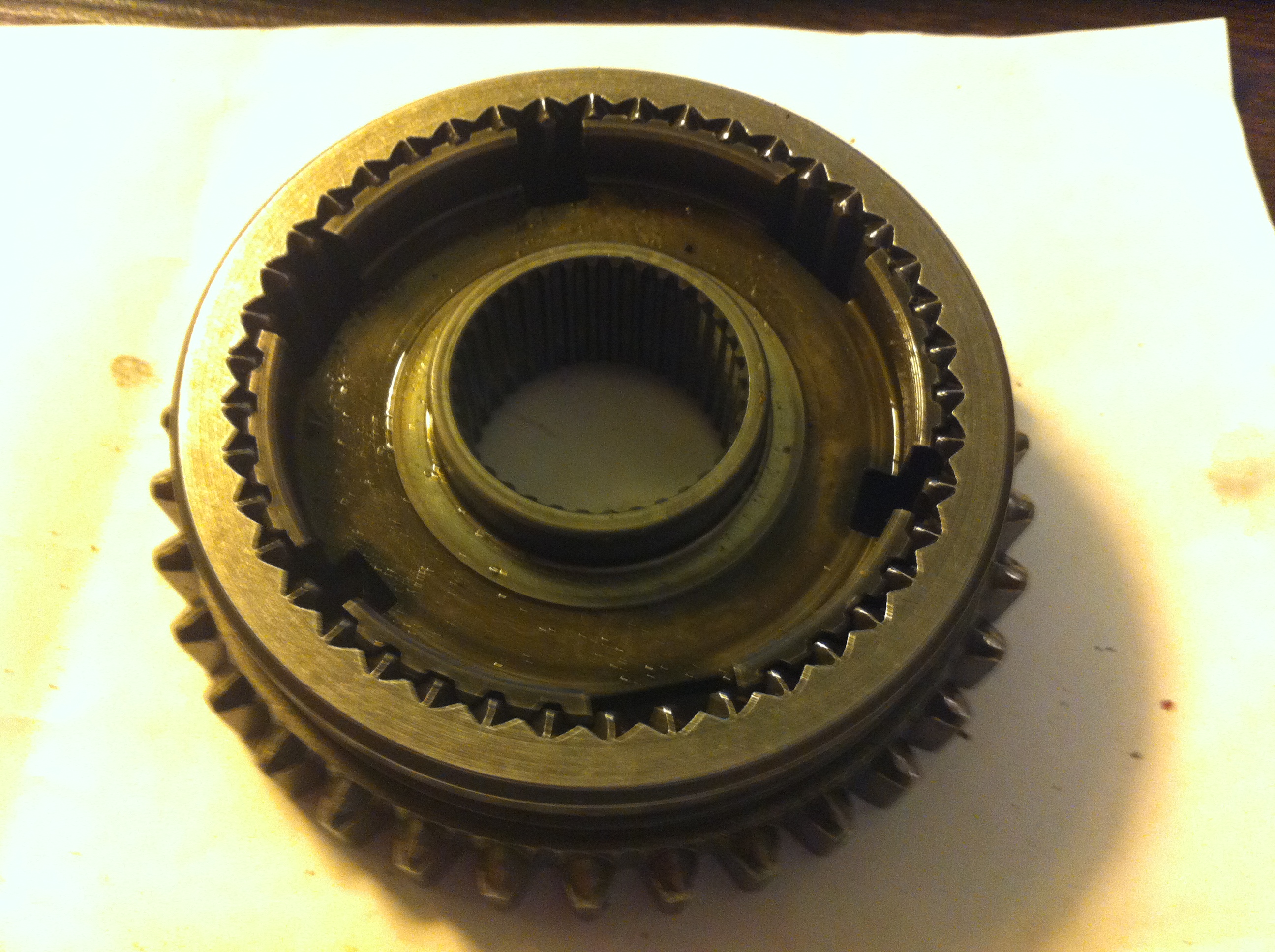

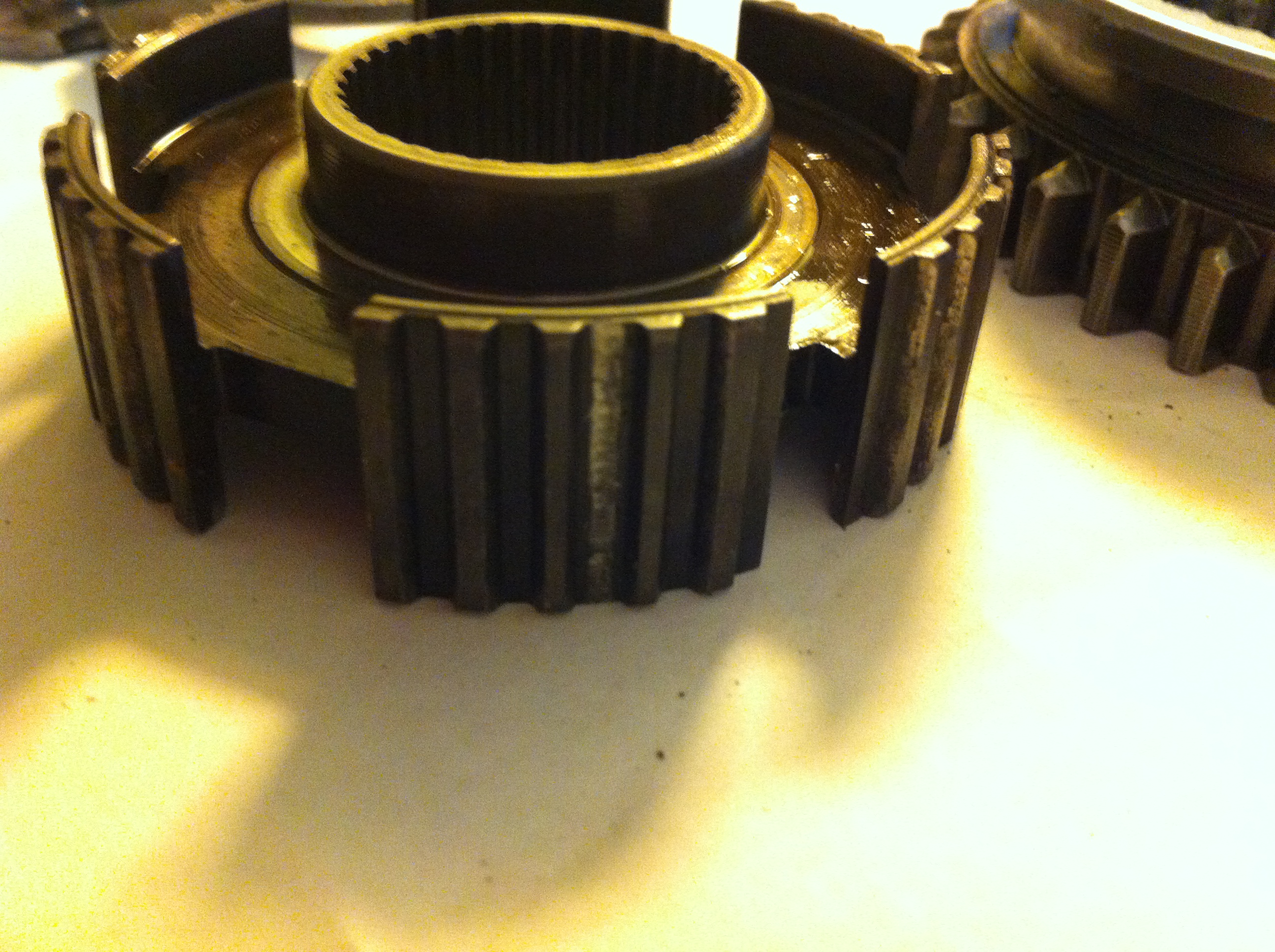

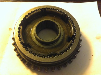

Итак подведу итог. Причина поломки в заусенцах на маленькой шестерне (см. последнее фото) из за них маленькую шестерню клинит внутри большой.
Всего заусенцев шесть по одному на каждый луч шестерни.
Мастер предложил три варианта.
1) Он стачивает заусенцы надфилем или болгаркой. Собирает коробку. Поло едет на ближайший рынок и там продается. 15 тыс.
2) Ищем детали на разборе. Собираем коробку. 25-30 тыс.
3) Покупаем новые детали. Более 30 тыс.
Под замену:
Синхронизатор первой передачи??? Не знаю что это. Может быть это - Шестерня 02T 311 251 B 7 тыс
Кронштейн с радиальным шарикоподшипником 02T 311 206 H около 2 тыс.
Cтупица с скользящей муфтой синхронизатора 02T 311 239 C 12 тыс.

А причина образования заусенцев? Судя по фото все шестерни целы. Износ на зубьях не велик.

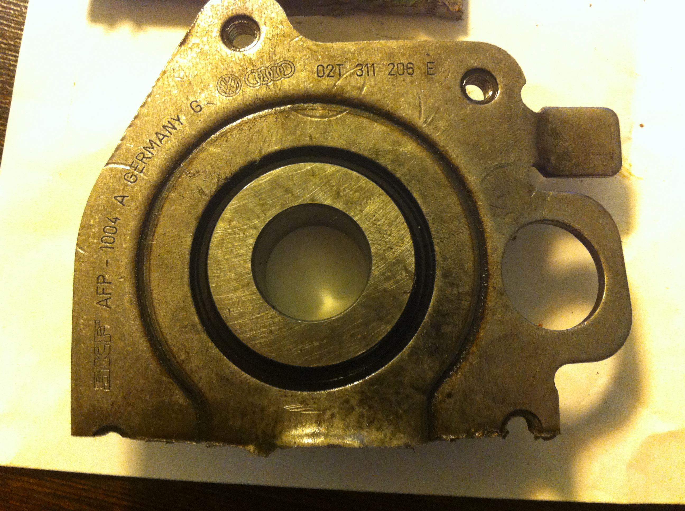

Да уж, после небольшого вкуривания устройства коробки по этой ссылке и сравнении с фото первичного и ведомого валов (см. выше) все стало ясно. Масло тут абсолютно ни при чем, компетентность мастера подвергаю сомнениям и вот почему. Обратите внимание (см. ссылку выше), как ведомый и первичный валы коробки "связаны" между собой. А "связаны" они с одной стороны коробки этим самым кронштейном с радиальным шарикоподшипником (артикул 02T 311 206 H) (внутренние кольца подшипников посажены на гладкие шейки валов), а с другой - видимо подшипниками, запрессованными в картер коробки (на картинке этого не видно, мои "догадки"). Едем дальше. Когда вы "резко стартанули с места, доведя обороты двигателя до 6000 об/мин" корпус кронштейна НЕ ВЫДЕРЖАЛ резко возросшего крутящего момента на первичном валу (превысил предел прочности металла) и треснул как раз в самом слабом месте - по центральному месту крепления винтами (хотя не зря у немцев крепежные отверстия в кронштейне смещены относительно прямой линии). Этот кронштейн закреплен шестью винтами М6x20,5 (винты видимо закаленные) к картеру коробки, вот по средним двум винтам он и лопнул, но не развалился на 2 части (т.к. во-первых его удерживают валы на подшипниках и во-вторых - винты своими головками прижимают кронштейн к картеру). Соответственно, из-за изменения межосевого расстояния между первичным и ведомым валом на очень малое расстояние (буквально несколько сотых долей мм) зубчатое колесо второй передачи (большое), расположенное на ведомом валу не заходило в зацепление с шестерней второй передачи (маленькой), нарезанной заодно с первичным валом, а вы пытались ее туда загнать посредством муфты синхронизатора, зубчатый венец внутренней части которой и "задрался". Именно по этому был слышен "хруст" при переключении коробки на 2 передачу. Остальные передачи работали, т.к. их шестерни и колеса находятся дальше от злополучного кронштейна и изменение межосевого расстояния не сильно сказалось на их включении.
Поэтому причина поломки коробки не "в заусенцах на маленькой шестерне (см. последнее фото) из за них маленькую шестерню клинит внутри большой", а в развалившемся пополам от резко возросшего крутящего момента на первичном валу кронштейна с радиальными шарикоподшипниками, разрушение которого вызвало эффект "разъезжания" валов. А уж заусенцы - это следствие из этого (ну и из того, что "надо было как-то ехать").
Вообще, снимаю шляпу bt перед инженерами VAG. Сразу видно - коробку проектировали далеко не дилетанты, сделать так, чтобы при поломке кронштейна машина не была полностью обездвижена - это достойно уважения.
Ну а по поводу запчастей - не думаю, чтобы б.у. коробка была в сборе сильно дешевле муфты синхронизатора и кронштейна.
Спросите у мастера, как масло может УМЕНЬШИТЬ передаваемый крутящий момент посредством шестерен с первичного вала на ведомый.

mister_hat,
Чтото ерунда помоему. Кронштейн то по-моему распилен, судя по цвету металла.

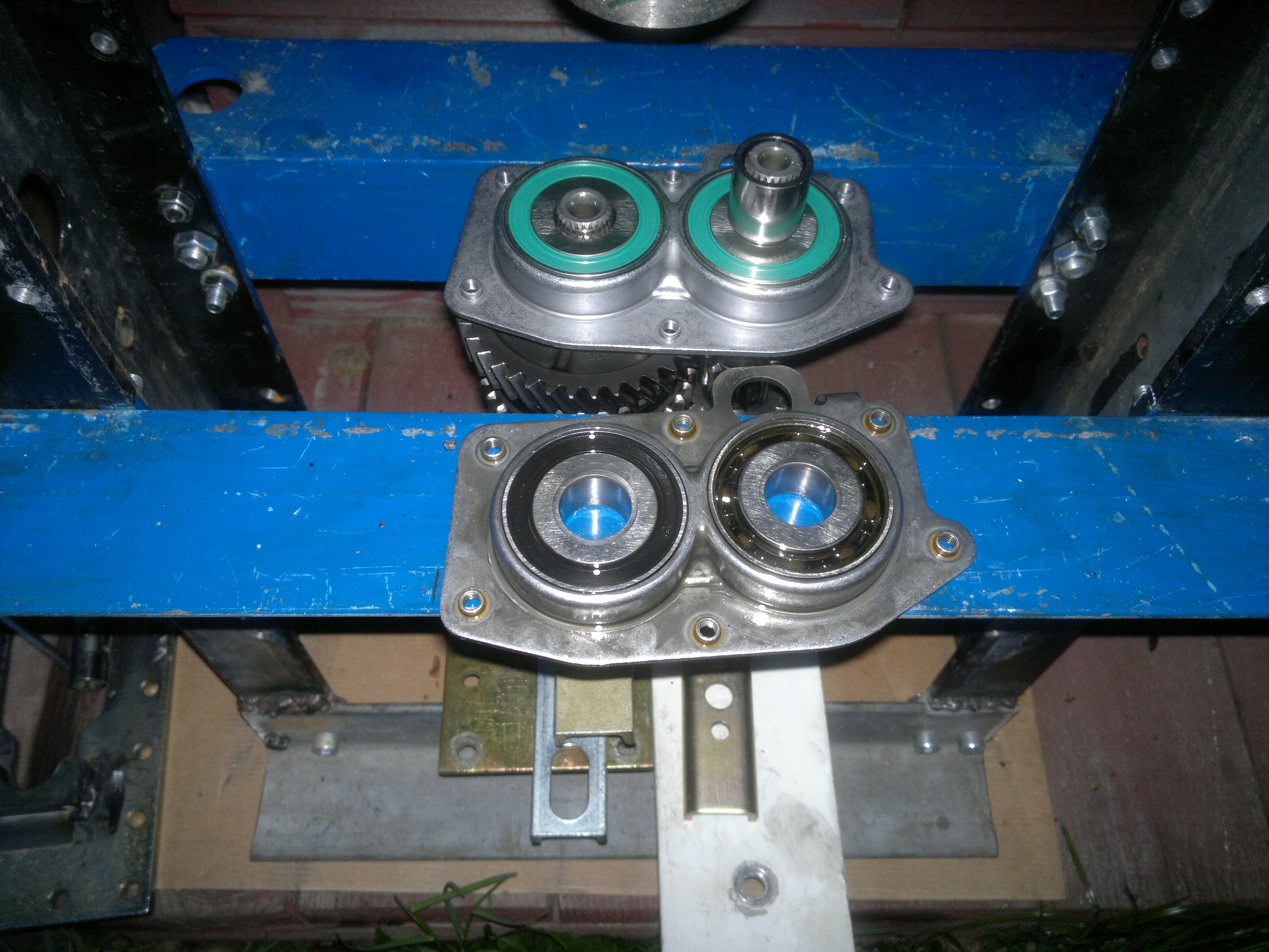

Эти ребята которые разобрали коробку!
Врят-ли соберут её хорошо! (Новожилов появится ,про комментирует).
Я ремонтировал свою коробку. Но делал это гораздо аккуратней.
Да, и гарантию на свою МКПП дам 100000 или 3 года.
Причиной ремонта стало смена масла на более густое от "ликвимоли".
Воспользовался подбором на их сайте!...
Поменял на 80 000 км ,а зимой в -25 С ,зашуршал подшипниковый щит.
Кстати подшипниковый щит 02T 311 206 Е ,с черными манжетами который ставили до 2011 года - сыроватый и его заменили начиная с 11 года на 02T 311 206 H. С зелёными мажетами.
Удачи тебе sheyh_1987 ! Был бы ты в Москве я б тебе помог.
Комментарий к файлу: Вот так нужно снимать! Ёкорный Бабай!
Наша коробка легко переваривает максимальный крутящий момент CFNA. Ваша теория имеет смысл, только я осмелюсь немного поправить. Кронштейн не выдержал из-за брака, был там какой то концентратор. Иначе тут много было бы подобных проблем. Почти каждый иногда выкручивает двигатель до отсечки соревнуясь со светофоров, просто охота надавить на педальку и тп.
Сообщения: 2967
Откуда: Псков
Благодарил (а): 918 раз.
Поблагодарили: 1626 раз.
С этим согласен, действительно наша коробка 02Т семейства MQ200 "переваривает" момент до 200 Н*м (у CFNA максимальный крутящий момент равен 153 Н*м при 3800 об/мин).
Возможно вы правы, позволю добавить, что возможно топикстартер еще усугубил ситуацию тем, что пытался три раза "вбить" вторую скорость, увеличив тем самым "разрывные" силы, действующие на ведомый и первичный валы, а синхронизатор 1/2 передачи еще "не успел" выровнять скорости вращения шестерен. Причем, как он пишет "пожег сцепление", если действительно двигатель в момент переключения второй передачи был не полностью отключен от коробки передач, то это еще более усугубило ситуацию.
Сообщения: 1095
Откуда: RF
Благодарил (а): 292 раз.
Поблагодарили: 148 раз.
abarkaev1,
Подожди подожди. Как влияет более густое масло на закрытый подшипник с уже заложенной смазкой? Чтото я сомневаюсь что это из-за масла у тебя подшипники зашуршали.
Добавлено спустя 1 минуту 57 секунд:
mister_hat,
От трех включений с хрустом синхрону вообще ничего не будет. Да и на переднеприводных вазах люди очень долго ездят, переключая передачи с хрустом. Например вторую передачу.
Что там он усугубил? Видно что кронштейн распилили болгаркой!!
Сообщения: 2967
Откуда: Псков
Да, но видимо не на 6000 об/мин (при условии неполного рассоединения двигателя и коробки передач). Плюс, как писал выше Vitaliy, видимо действительно в щите был концентратор напряжений.
Это не спил, это 100% ИЗЛОМ металла. Обратите внимание, КАК треснул щит! По кривой, проходящей через центры отверстий средних винтов. После болгарки остается ровный срез (металл в месте разреза ГЛАДКИЙ), а тут шероховатый. И вопрос к вам - зачем пилить щит, сняв его с картера коробки вместе с валами? Или вы думаете, что человек, который разбирал коробку, выкрутив 2 средних винта, пилил щит прямо на картере да еще и под углом?
