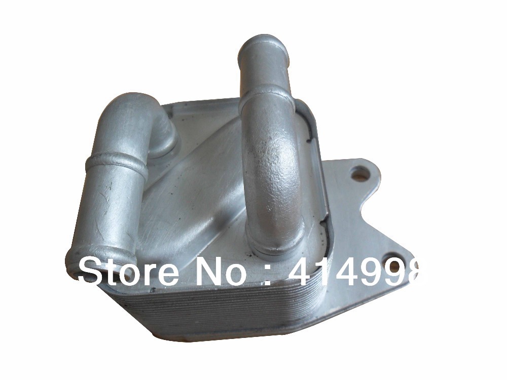

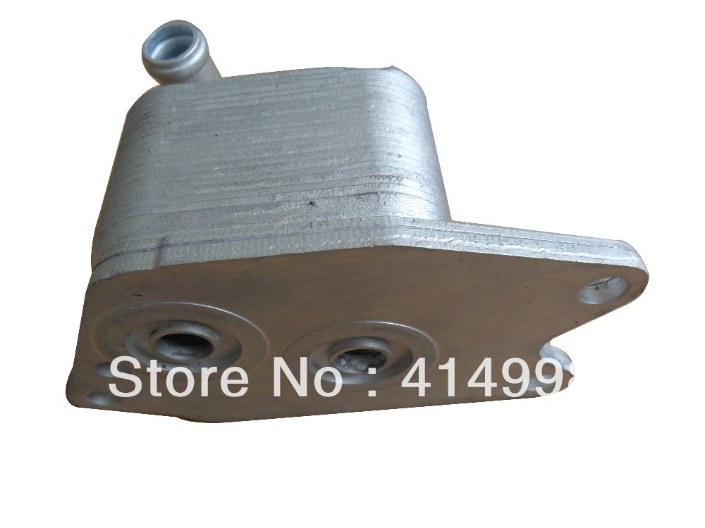

Антифриз в АТФ ни как не может смешаться, у них нету точек соприкосновения. Там есть радиатор по которому бежит антифриз и вот этот радиатор крепится к коробке отводя тепло.

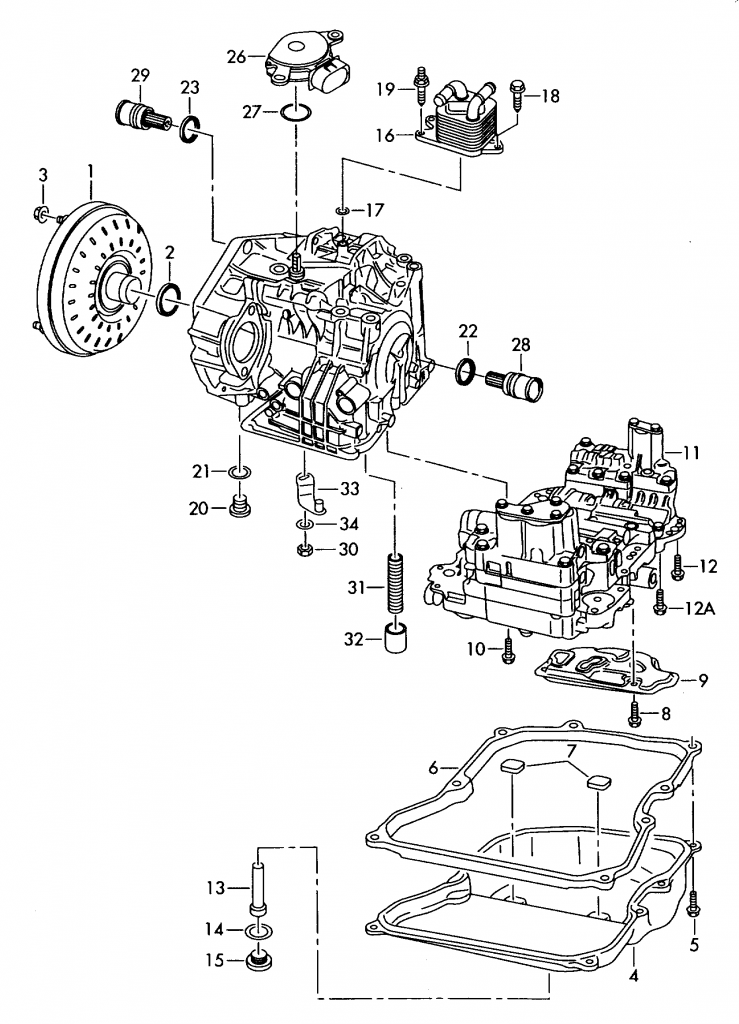

Неправда. Внимание на деталь за номером 17 - АТФ циркулирует через теплообменник. Другой вопрос, что повредить каналы этого узла непросто. В любом случае, экспертиза - и, как говорилось выше, запись с камер.

я имел ввиду, что прямого контакта нет, там идут две трубки по одному atf бежит по другой антифриз и все это соединено пластинами радиатора, именно этот радиатор переделывают убирают и ставят дополнительный радиатор для АКПП у шкод. Т.е. чтоб антифриз смешался с ATF нужно, чтоб была разгерметизация в соединении трубки, где бежит антифриз и трубки, где бежит ATF одновременно.
