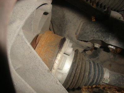

Вот заменили пыльник, только почемуто они разные, на старом 8 колец, а на новом 6.
Текут ШРУСы

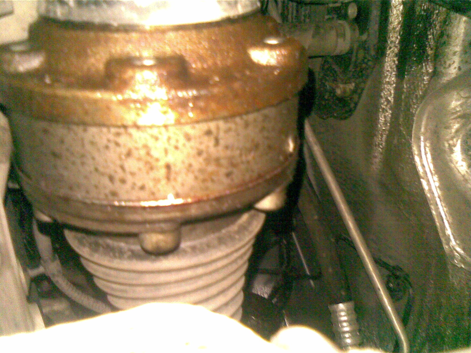

Масло на внутринних шрусах.пробег 1500 км.
Текут ШРУСы
05062012.jpg [ 345.33 КБ | Просмотров: 8038 ]

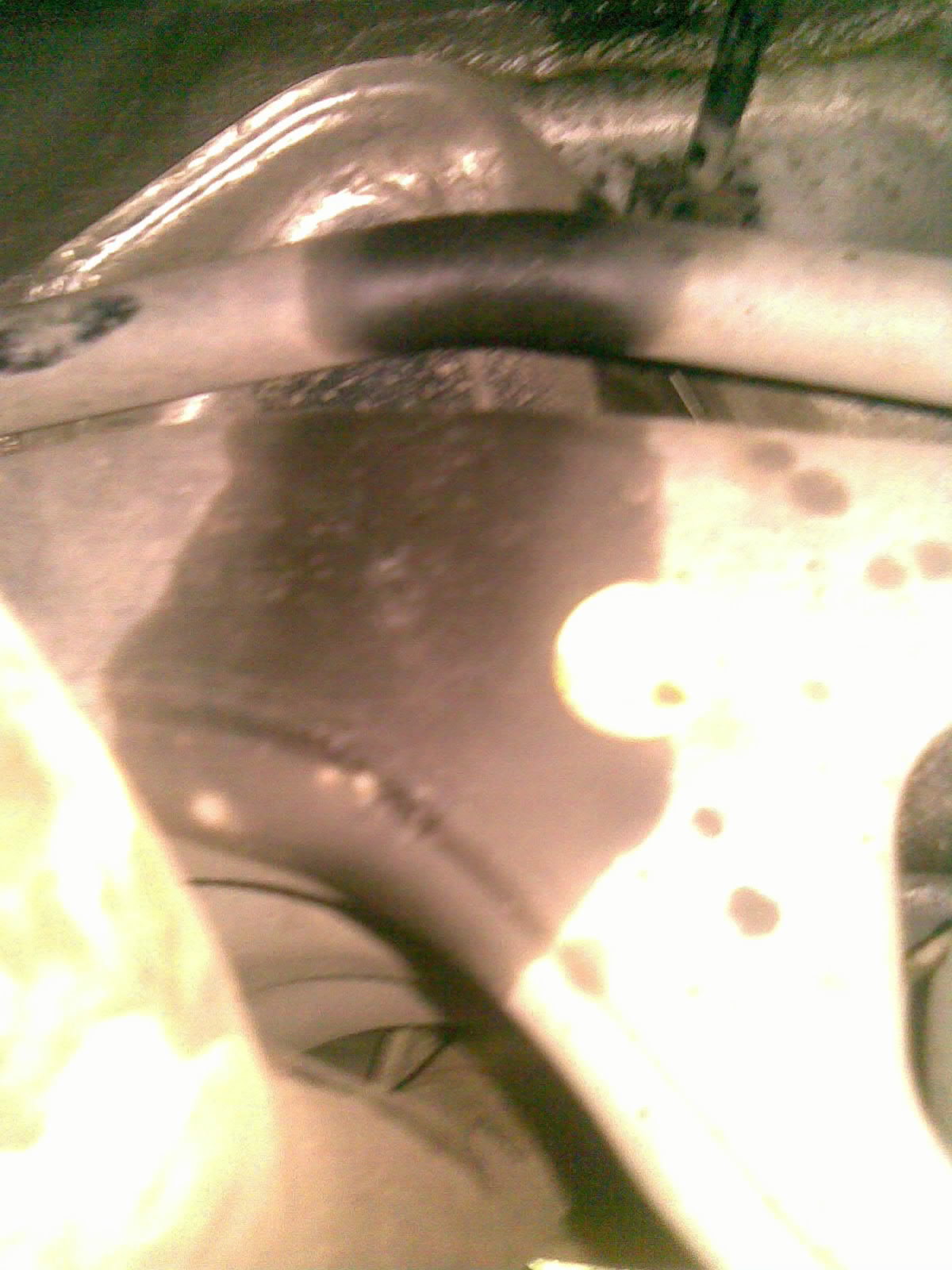

Вот так забрызгало!
Текут ШРУСы
05062012(002)-001.jpg [ 258.47 КБ | Просмотров: 8034 ]

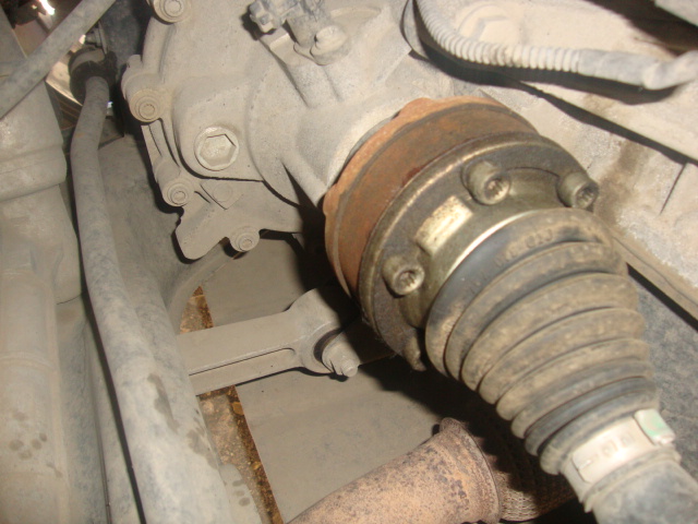

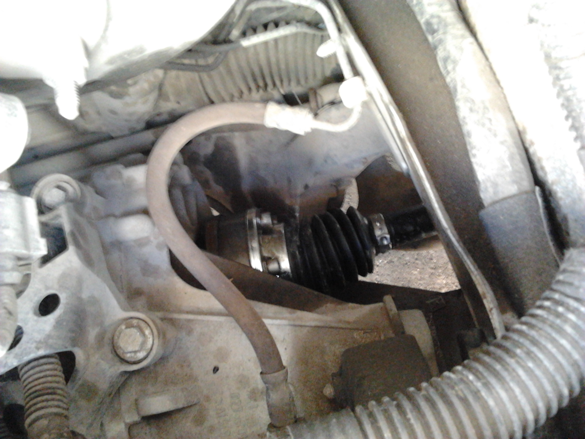

нет ето не ЗАЗ,у меня тож немного особо пока не парюсь
интиресно,у нас сапун есть?а то такое ощушение что создается избыточное давление и масло выдавливает,или всё же сальникам или пыльникам хана,и самотёком?хотя у меня на левом в месте соединения (метал-метал) чучуть,значит!прокладка.
Комментарий к файлу: Левый
Текут ШРУСы
DSC03352.JPG [ 127.34 КБ | Просмотров: 6311 ]
Комментарий к файлу: Правый
Текут ШРУСы
DSC03351.JPG [ 128.97 КБ | Просмотров: 6311 ]
