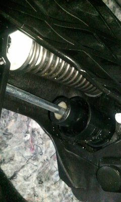

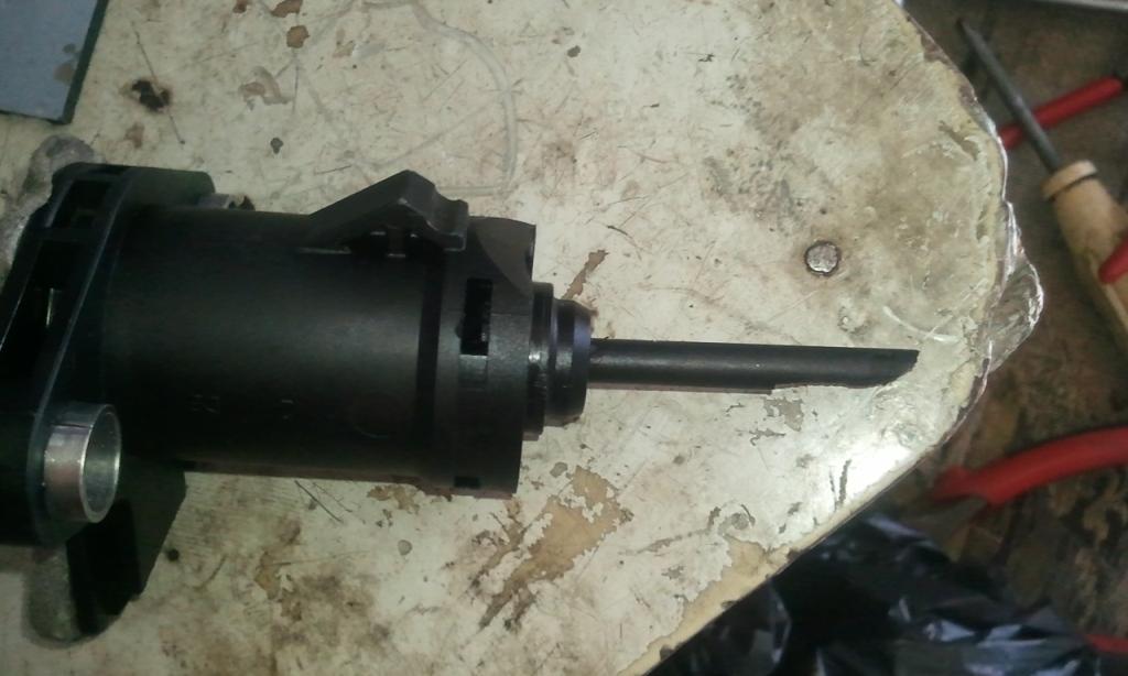

Фоточки выкидываю
Старый поломаный...причем обратите внимание КАК он лопнул...
фото нового железного.
И так .. фото сидений г5 в поло, давно обещал выкинуть )
Заменил Главный цилиндр сцепления
Photo1535.jpg [ 179.41 КБ | Просмотров: 13828 ]
Photo1533.jpg [ 214.25 КБ | Просмотров: 13828 ]
Photo1530.jpg [ 66.01 КБ | Просмотров: 13828 ]
