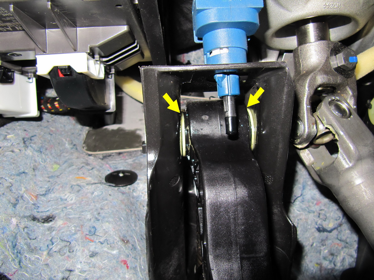

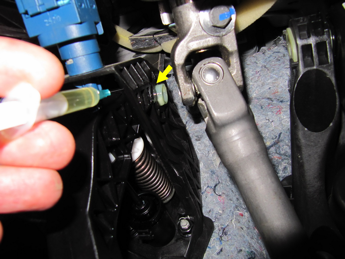

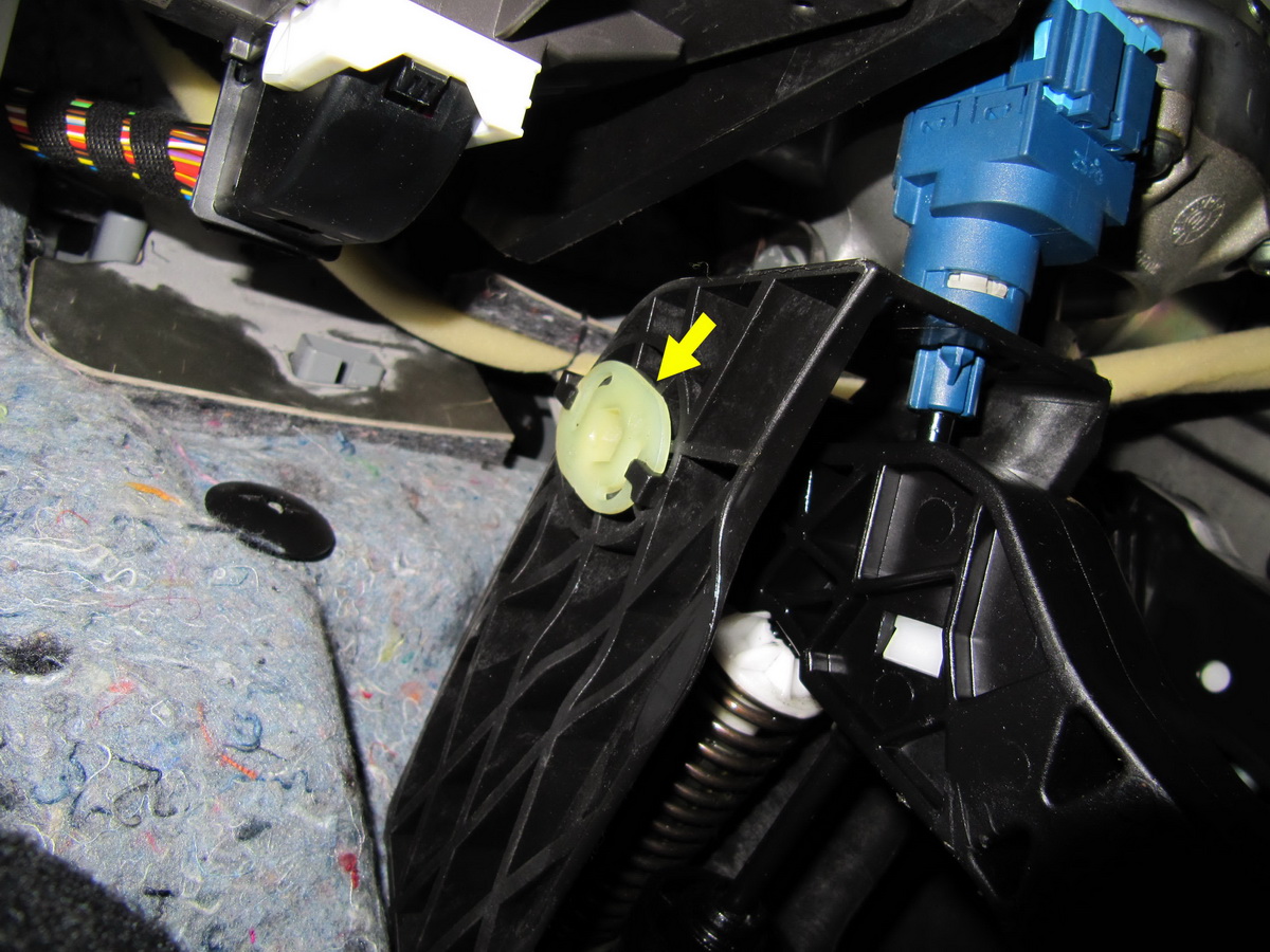

Буквально вчера стояла жуткая жара и скрип педали сцепления стал просто невыносим. Да ладно скрип, педаль двигалась рывками.
Две минуты нижнего брейка в подрулевом пространстве и проблема решена - педаль как новая. Несколько капель машинного масла в направлении стрелок на ось подшипника. Силиконовую смазку в таких местах стараюсь не использовать, летом она быстро пересыхает и проблема возвращается.
Да, под педаль была постелена большая тряпка, дабы ничего не закапать и через некоторое время вытерты потеки.
Конечно же, можно было напрячь ОД, но время дороже.

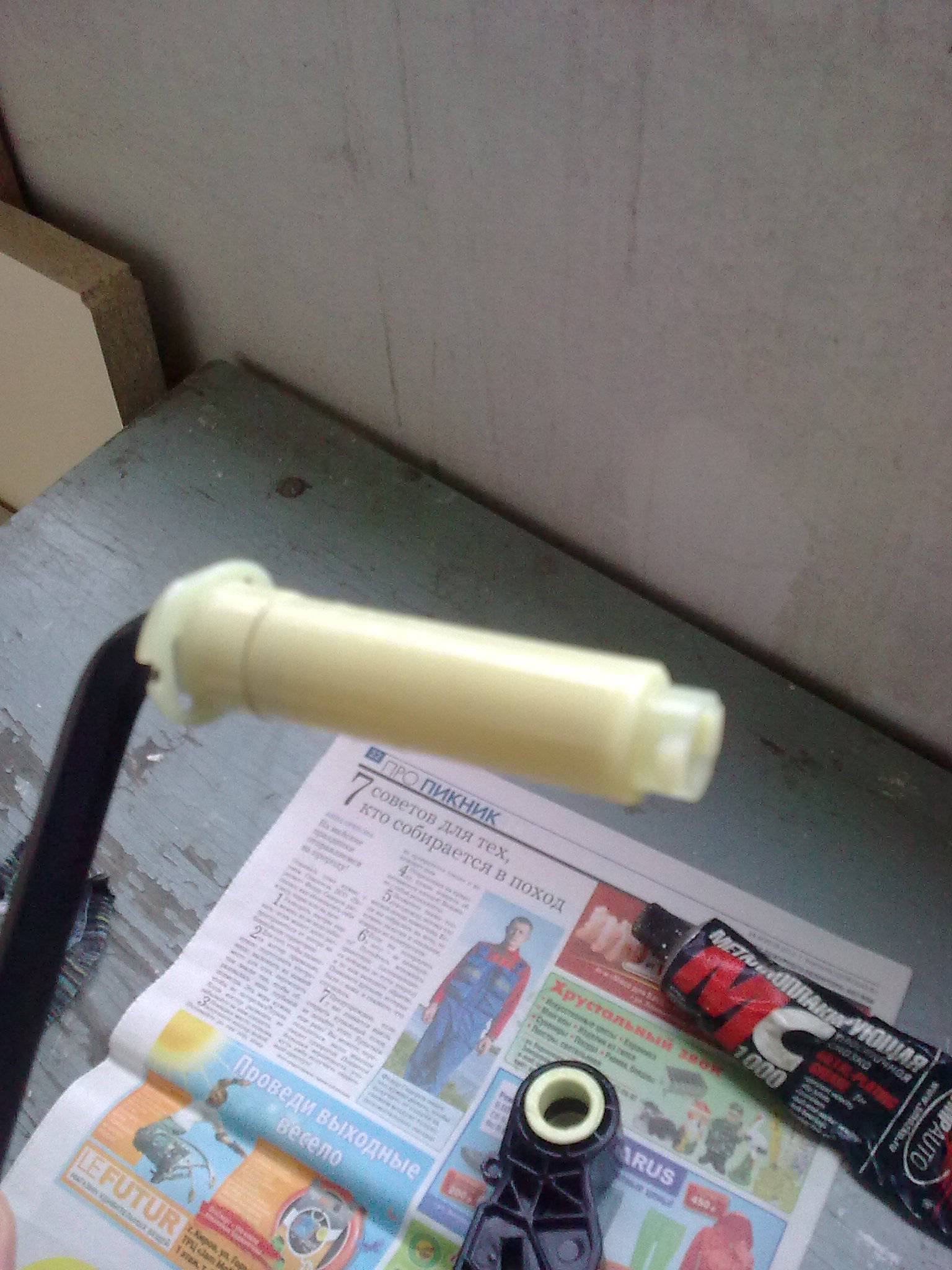

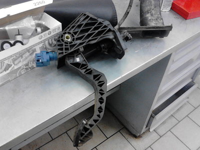

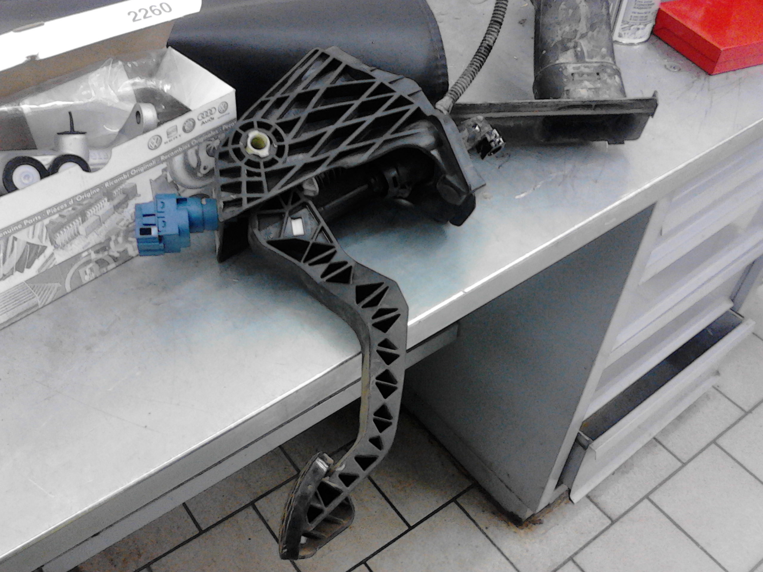

Седня разобрал педаль ) вот фотоотчет о конструкции. Смазал ВСМПО, но сдается мне что смазка тут лишь частично решит. необходимо немного стачивать (например шкуркой) одну из втулок с торца, допустим 0,5-1 мм.
фотал на телефон, думаю этого достаточно.
Конструкция крепеж Классика: ось, две втулки в педали без подшипника, отталкивающая пружина, педаль)
разбирать не скажу что уж очень тяжело, все можно, но осторожно)

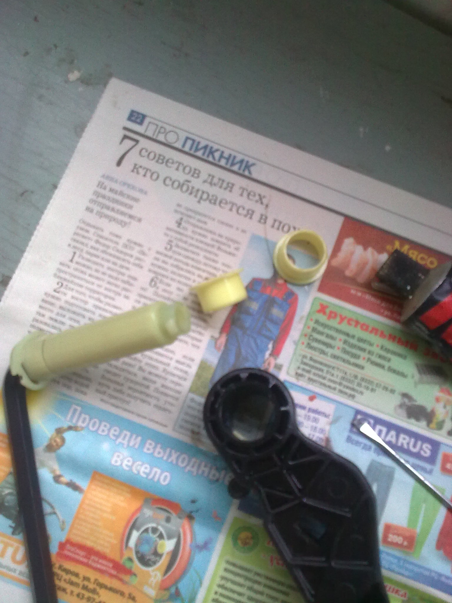

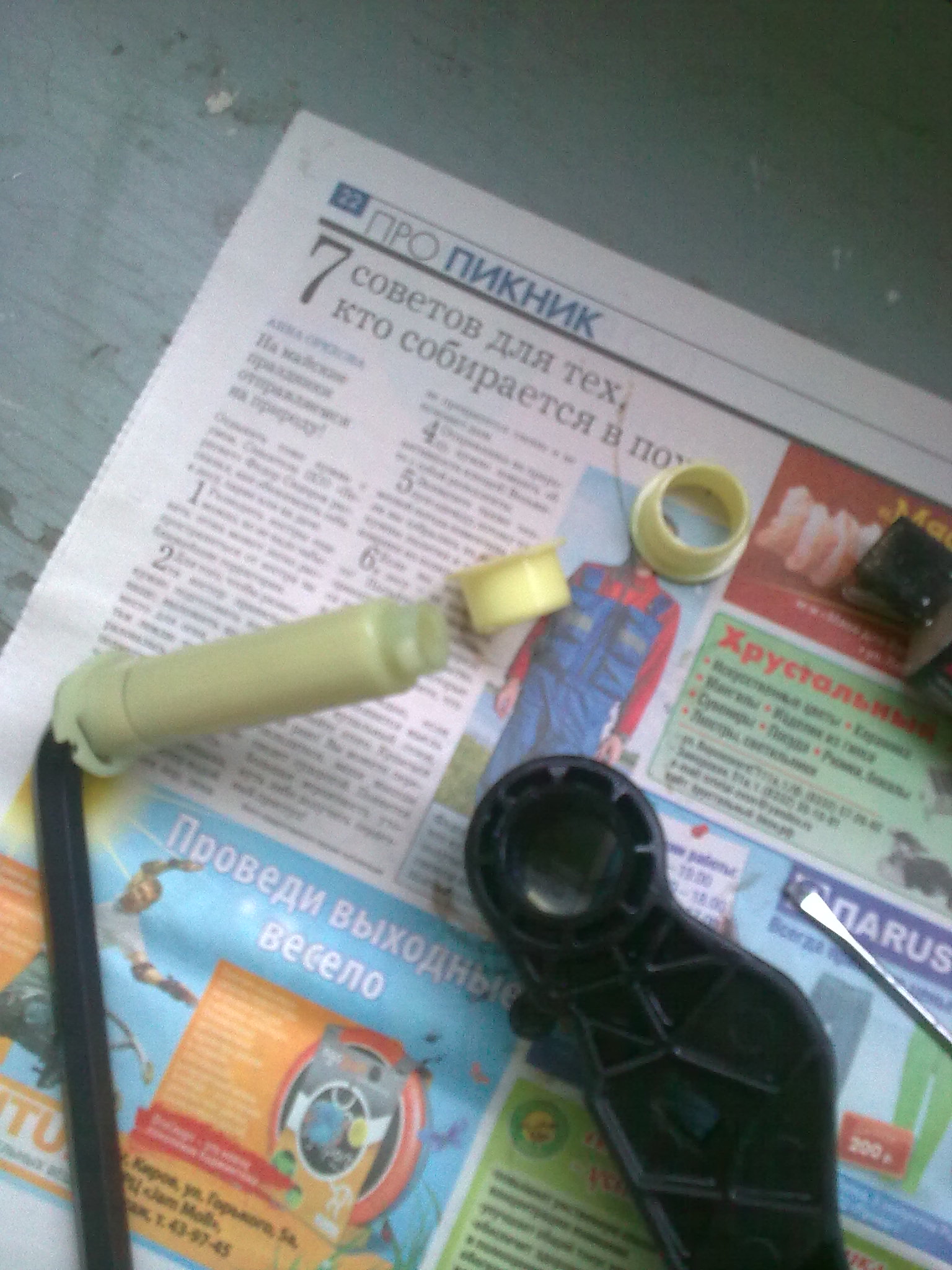

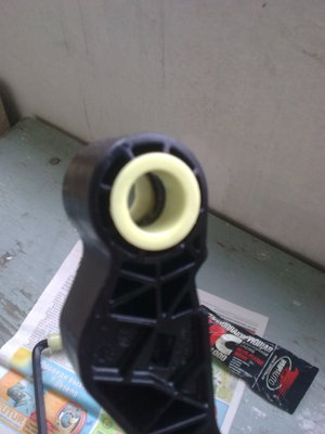

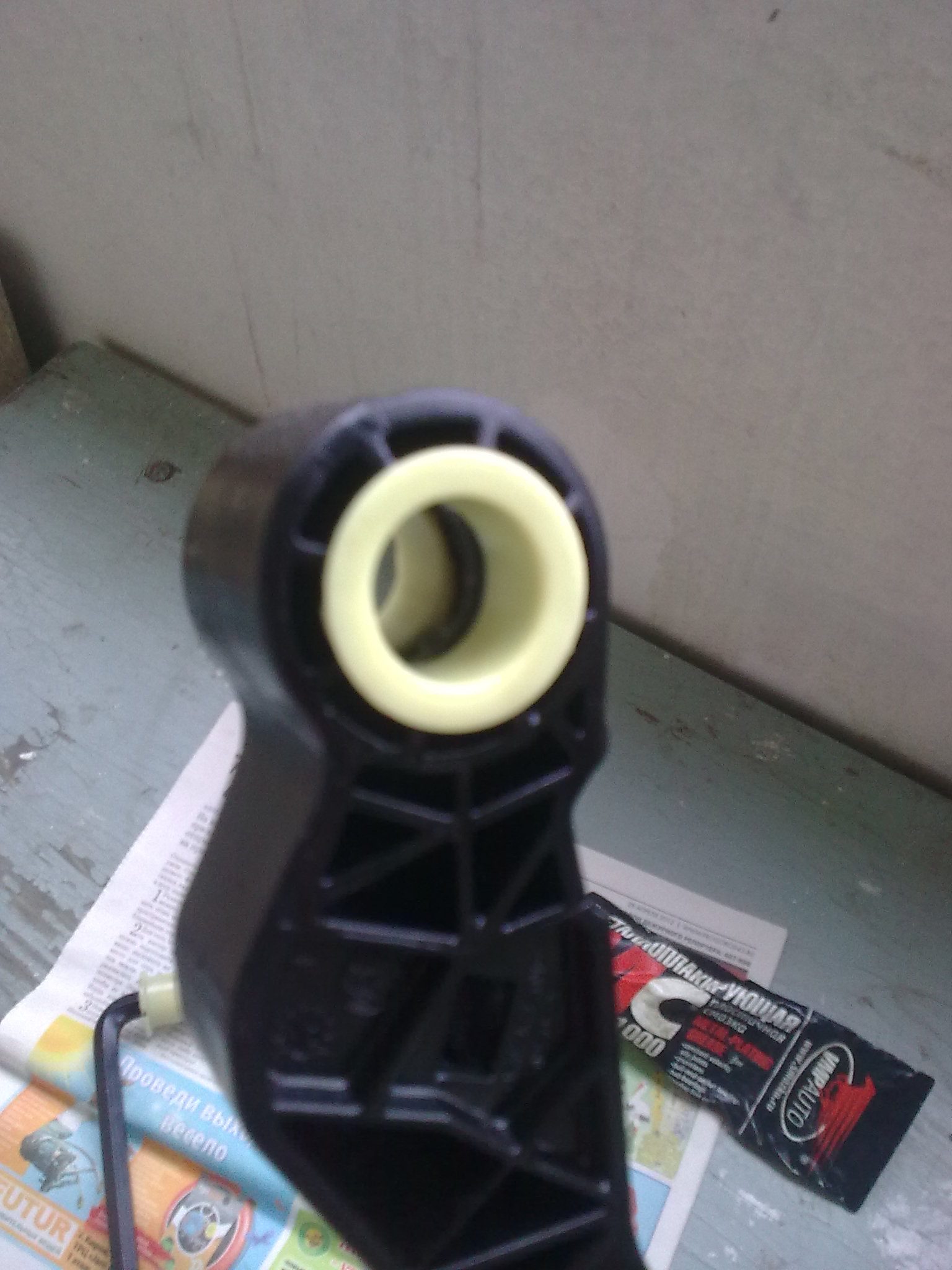

Не совсем в тему, но прилагаю фото узла педали сцепления. На фото белая пластмасска и есть ось педали.
Для снятия в неё всавили шестигранник на 8 или 9 , в провернули, затем акк выбыли, затем сняли из этого кожуха педаль, заменили втулки, смазали хорошо, и собрали.
