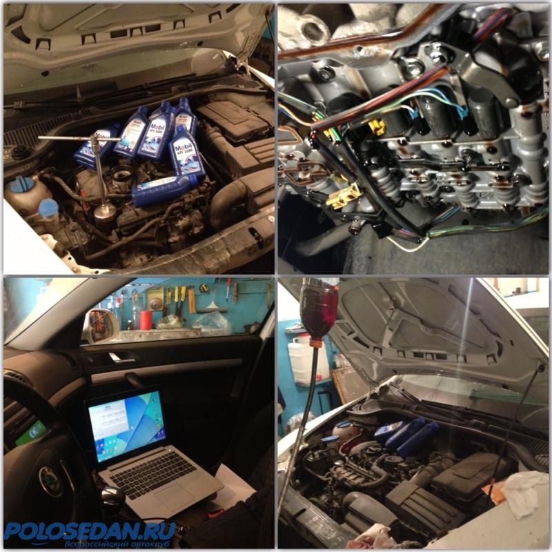

Недавно поменял масло в акпп, пока что не в своем полике, а в октавии товарисча, но коробки там почти одинаковые и способ замены масла не отличается. Для этого нужен водопроводный шланг 1,2-1,5м ну и расходники: прокладка, фильтр, уплотнительное кольцо пробки, масло (мы использовали Mobil ATF 3309)
Собственно замена на удивление проста, но нужно 2 человека и комп. Откручиваем пробку и переливную трубку, сливаем масло, затем откручиваем поддон и фильтр. Сливается около 3,5л. Пока коробка остывает, собираем конструкцию из шланга и бутылки, сверлим в пробке отверстие 10мм и засовываем в него отрезанный и оголенный от оплетки шланг и подвешиваем бутылку к капоту. Холодное масло течет медленно, поэтому грели его на двигателе.
Заливаем 4л масла, заводим двигатель, гоняем его по режимам с задержкой в каждом по 20с, доводим температуру до 34 градусов ставим в нейтраль, откручиваем шланг и сливаем излишки. Слив лишнее и доведя температуру до 35-45 градусов (мы до 36 довели) закручиваем пробку.
Затем погоняли машину по трассе пол часика и еще раз сменили масло, но уже без снятия поддона, слилось около 3л. В итоге понадобилось 7литров масла. По отзывам хозяина машины, коробка стала переключаться плавнее, магниты в поддоне были похожи на ежика (наросты от каких то элементов коробки), пробег на тот момент был 60тыс (правда там 150л.с.), так что наша должна нормально дожить до 60 тыс. В замене есть одна проблема, коробка остывает ОЧЕНЬ долго, при том что на улице было около нуля. Если менять летом то нужна вся ночь что бы остудить ее.
Фото жижи в студию, желательно после отстоя в прозрачной таре
Пока нравится.
Сообщения: 356
Откуда: Липецк
Благодарил (а): 21 раз.
Поблагодарили: 111 раз.
ol31, Интерсно что дала вторая замена, без снятия поддона? Какое на вид было масло после слива?
p.s. на японцах, где имеется радиатор АКПП замена обстоит несколько проще, там с патрубков идущих на радиатор можно слить масло в гидроблоке. В поло к сожалению такую операцию не провернуть. Потому интересно на сколько хорошо масло смешалось после первой замены с остатками масла и вымыло оставшуюся грязь или нет.
